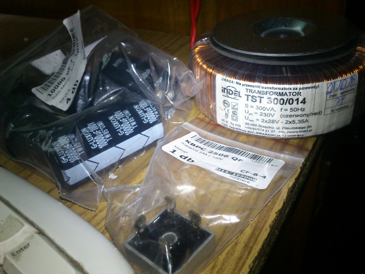

(#) zotya1983 hozzászólása Jan 24, 2014 /
Sziasztok! Remélem jó helyre írok, vettem egy a képen látható toroidot,még nincs lágyindítás semmi, üresben ilyenkor érdemes e rajta méricskélni valamit pl a primeren? Ha esetleg zárlatos ki lehet e ilyen módon mérni? Köszönöm.
(#) 13_Balu50 válasza zotya1983 hozzászólására (») Jan 24, 2014 / 1
Persze ellenállásmérővel nyugodtan megmérheted. A primer ága (230 V) lesz a nagyobb ellenállású. A 2db secunder (2X 28 V )ág lesz a kisebb ellenállású, és közel azonos is.
