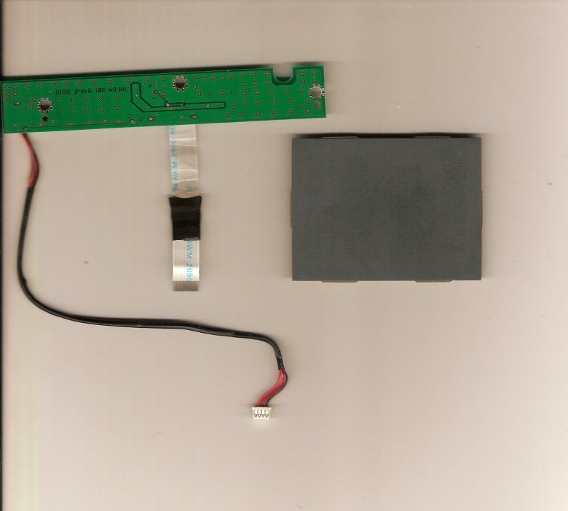

(#) tomika1986 hozzászólása Jan 18, 2009 /
sziasztok ! kiszedtem egy laptopból egy touch padot és rá szeretném kötni a pc-m re. 4 vezetékkel volt a laptomba kötve (fekete barna piros narancs) elég kezdö vok még ugyhogy elöre is bocsi ha hüjeséget irok

(#) mark.budai válasza tomika1986 hozzászólására (») Jan 18, 2009 /
fényképet tudsz csinálni az egész cuccról? esetleg többet?
bocsi a rossz minöségért decsak scannelni tudtam
esetleg nem lehetne rákötni ps2 portra? csakmert végülis az is egér és annak is 4 kivezetése van ha nagyonnagy hüjeséget irtam akkor bocsi
(#) feki00 válasza tomika1986 hozzászólására (») Jan 18, 2009 /
Helo nekem van egy hasonlóm, nem logitech, arduinoval nekem i2c buszon sikerült vele társalogni.
Az egész kompatibilis ps2porttal, csak a lábkiosztásnak kell megfelelnie.
Sajnos nagyon homályos a kép, ebből semmit nem tudok megmondani. Próbáltad nagyobb felbontásban szkennelni a paneleket? Vagy valami ismerőstől nem tudsz kölcsönkérni egy komoly fényképező gépet 1-2 kép erejéig?
sajnos nem lett jobb a kép nagyobb felbontáson sem... holnap megpróbálok csináltatni képet róla am ha jól értem akk ha megvan a lábkiosztás akkor csak rá kell kötnim ps2-re és kész is?
Igen, valószínű. Nem látok rá esélyt hogy USB legyen.
Ha a vezérlő ict sikerül beazonosítani, adatlapot megtalálni akkor teljesen biztosat lehet mondani.
Visszamenőleg: 5voltról szoktak működni ezek, de még ne nagyon próbálgasd mert a fordított táp megsütheti.

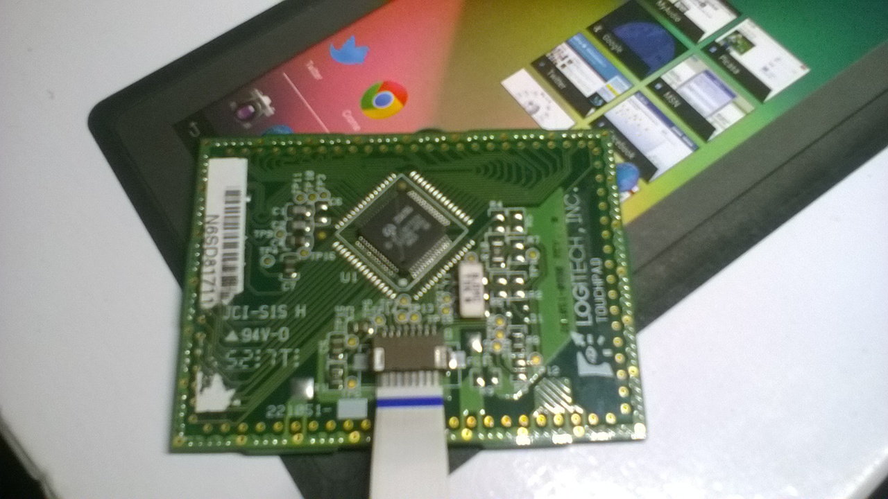

(#) csabii hozzászólása Dec 28, 2015 /
Segítségre szorulok egy kicsit.
Remélem tud segíteni valaki. Van egy olyan gondom, hogy rossz Laptop-került a kezembe és gondolkoztam azon hogy a touchpad-ot usb-n keresztül használnám az asztali számítógépen.
de a bekötésnél kicsit elakadtam. hogy mit hova kellene.
mellékelem a képeket.
Egy LIFEBOOK 635T laptop-ból van
Segítséget előre is köszönöm.
