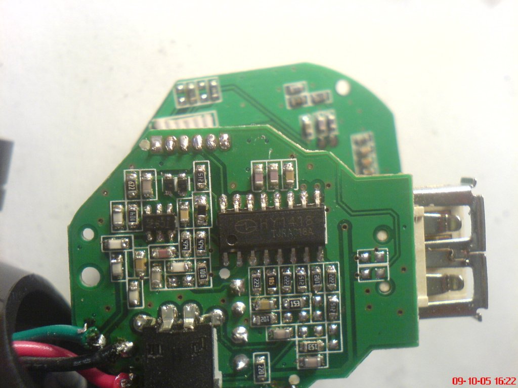

(#) hop hozzászólása Okt 5, 2009 /
Van egy MP3 transmitterem, a problémája az, hogy nagyon halk a zene, amit továbbít. próbáltam keresni az alkatrészek adatlapját, de semmit sem találtam. Így igazán azt sem tudom hol keressek hibát. a rádíó korrekt módon megtalálja, de az adás nagyon halk. Mellékelten csatolok egy képet az FM panelről.
(#) karpi válasza run hozzászólására (») Okt 12, 2009 /
A (2) ES A (19)-es kivezetes az audio IN .Itt kellene megjelenjen a hangjel.Innen ket kondenzatoron kekresztul lehetne kivezetni a jelet .
(#) run válasza karpi hozzászólására (») Okt 12, 2009 /
ok
Köszi a segítséget akkor jól gondoltam
de korai volt a örömöm az adatlapban leírtak és a valóság jelentősen különbözik a 2 és 19 lábon nagyfreki van és az adatlapban leírt lábkiosztással egyáltalán nem egyezik, más adatlapot nem találtam.
Még azt megpróbálom hogy szerkesztek egy számot
az egyik csatornára 1khz-s sinust a másikra négyszöget és szkóppal végignézem.
Kondinak jó a 1µF kerámia?
