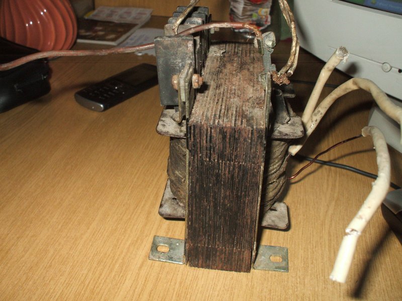

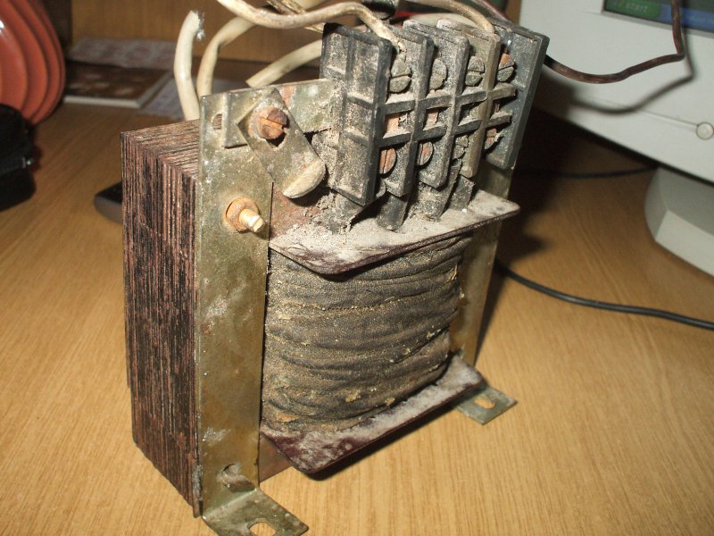

(#) DJanosi hozzászólása Ápr 15, 2011 /
Üdv !Szereztem egy trafót kicsit gyatra nem tudom ha megy nem is tudtam ki próbálni mert bizonytalan voltam és gondoltam ha valaki jártass ebben tudna mondani nagyjából hogy kell beindítani és hol lehet feszültséget merni?
(#) kadarist válasza DJanosi hozzászólására (») Ápr 15, 2011 /
A "0" és a 380 közé kösd a hálózati feszültséget, és a túloldalon (szekunder) az összetartozó tekercsvégek között mérj feszültséget.
(#) DJanosi válasza kadarist hozzászólására (») Ápr 15, 2011 /
Van az a barna kebel ami oda van csavarozva másik kábelhez az mi fele hogy olyan szabadon van?
Az olyan féle, hogy az a trafód földelés-csatlakozása. Oda rákötheted a konnektorod védővezetőjét a tápkábelen keresztül (zöld-sárga vezeték).
Es az hozzáérhet mondjuk akkor a trafóhoz is?Es meg valami van a szekunder felén azok a fehér bevonatok van amiben egyszerre két vagtag szál össze van tekerve és arra rá a védőburok a kettő közt is kell legyen feszültség vagy az eggyut jár?
A védővezetőnek hozzá kell érni a trafó vastestéhez. Ez csak így fejti ki jótékony hatását testzárlat esetén. A leszigetelt és összekötött és valamelyik másik kivezetés között is kell feszültséget mérni, ha a másik kivezetés a trafón belül össze van kötve vele.
Így első látásra kb mekkora feszültségek lehetne a kimenetben??
Vicces vagy Ránézéssel nem szoktunk villanyt saccolni.

(#) DJanosi válasza kadarist hozzászólására (») Ápr 17, 2011 /
Hat igen néha én is csodálkozok magamonDe az a baj hogy feszültség alá helyeztem de nem igazan kaptam feszültséget a secunder tekercsben csak 5 és 1.3 V szerintem ennél több is kellene legyen!
(#) kadarist válasza DJanosi hozzászólására (») Ápr 17, 2011 /
Az 5V-os részre akassz egy 12V-os izzót. Ha jó a trafó, akkor halványan világítania kellene a lámpának.
(#) DJanosi hozzászólása Ápr 18, 2011 /
Hat igen az 5 V os rész beindítsa az izzót de szerintem ennek nagyobb fésültsége is kellene hogy legyen mert ez disznóperzselésnél volt használva gondolom valamien motrot hajthatott meg!
