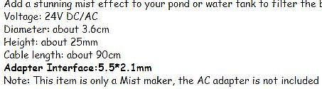

Sziasztok ! vettem egy ilyet . Mivel azt írja DC 24 volton működik adtam neki ilyet . Se kép se hang de pár még anyi sem . A kérdésem az lenne : a 1700KHz ebben a kütyüben jön létre vagy már egy ilyen remegő tápot kell neki adni ? Köszönöm a válaszokat , Kellemes ünnepeket !
Szia.
Hasonló van nekem is. Lehet, hogy nem mindegy neki a DC polaritása? Rendes mennyiségű víz alatt van egyébként?
Ha elsőre rossz polaritással adtál neki 24V-ot, akkor annak annyi szerintem. Másik, hogy a 24V-os tápnak terhelhetőnek is kell lennie. Vicces, hogy nem írja az áramfelvételt a linkelt oldal...
A hozzászólás módosítva: Dec 25, 2018
Akkor most adj neki AC 24V-ot....

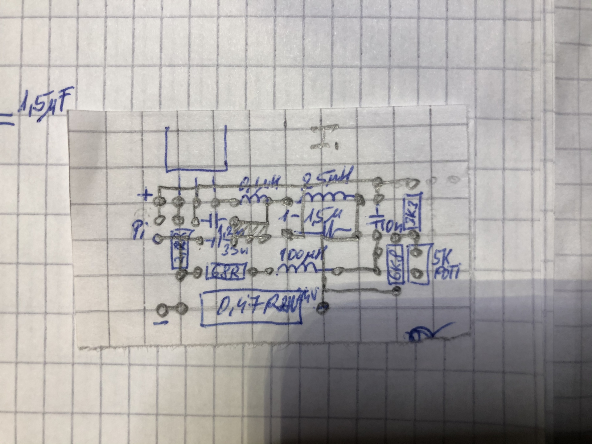

Sziasztok! Szeretnék építeni egy párásító áramkört. Fellelhető-e adatlap valamely ilyen célú piezolapkához? Pl. mindegyik 1,65MHz-en működik? Mekkora teljesítményt lehet/kell beletolni egy ilyen általánosan használt piezolapkába (min/max)? Gondolom víz nélkül nem szabad járatni, erre szokott lenni valamilyen vízszint érzékelő a gyári cuccokban?
Szia! Van bennük vízszint érzékelő. Jobbára tranzisztoros önrezgő kapcsolásban, 30-40 v körüli táppal mennek.
Az enyémet még nem szedtem szét.
Helló. Én már építettem vagy kettőt. Egész jól bírták, én nagyobb kb. 20mm átmérőjű lapkával csináltam. Nem is kaptam az országban ilyet akkoriban. Ebayen kellett rendeljen Kínából. Később beteszem a rajzát neked. Meg kell keressem.
Ez pedig nyákterve volt. Nem csináltam panelt hozzá, kísérletező lyukacsos nyákon építettem meg.

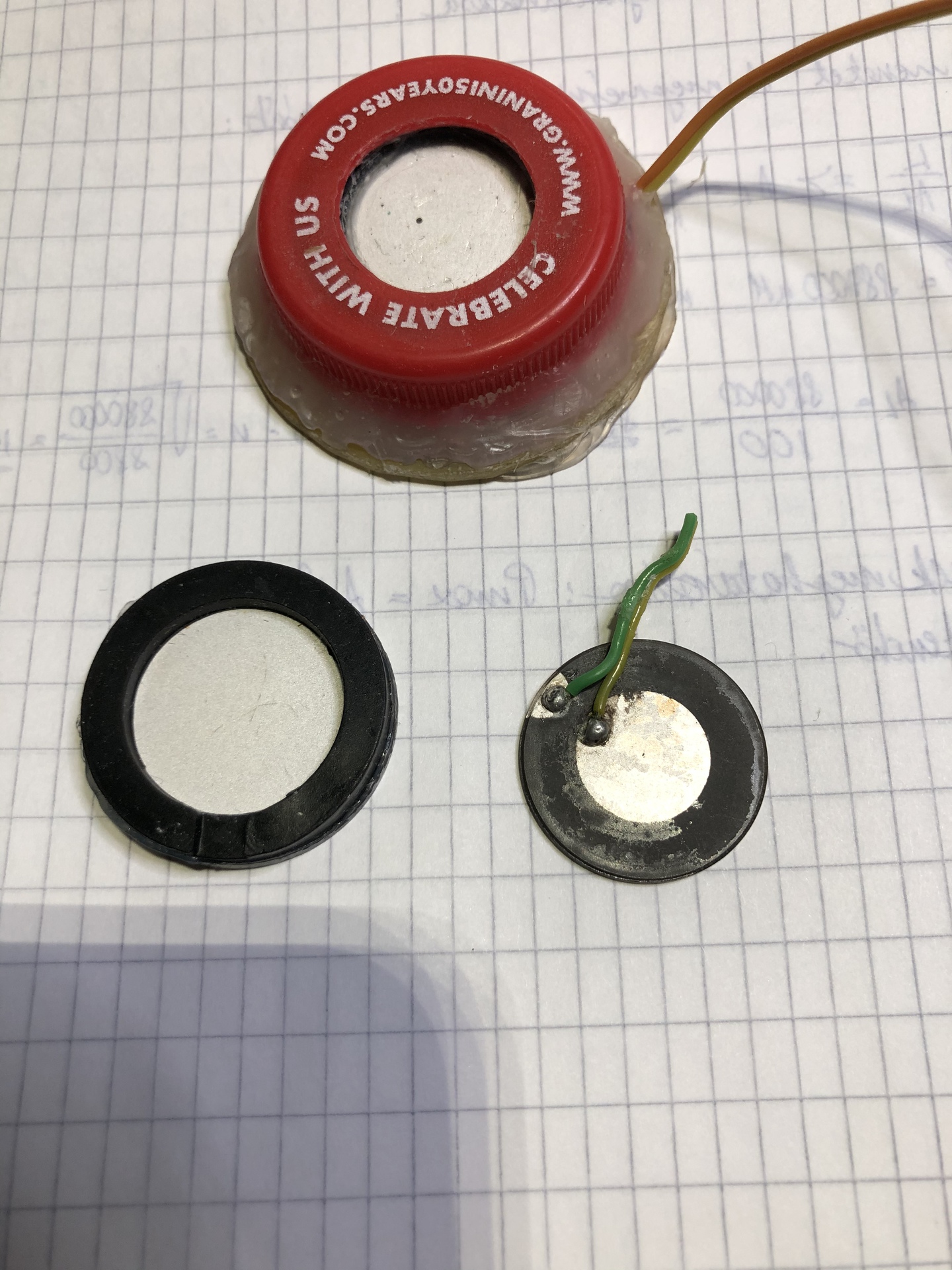

Itt a piezó is, így néz ki. Amint látod egy valami pet kupakot vágtam ki és abba ragasztottak be gumigyűrűstől, majd úgy zártam le alól egy poliészter nyáklap darabbal a kupakot, hogy a piezó alja egy üregben legyen. Majd az egészet kb. 5-8cm mélyen víz alá helyeztem. Nekem egy fagyis pikli tette e nemes szolgálatot. Sokat elszórakoztam, mire kihangoltam. Mikor jól van hangolva, akkor csinálja a legtöbb hideggőzt. Nekem majdnem 5-6 cm-es kis vízsugarat lövellt ki a vízből ilyenkor. Tíz éve már, hogy csináltam, azóta már többféle piezólapot is lehet kapni, mind egy kicsit más frekin dolgozik. Én ezekből a legnagyobb lapkákbol építettem, mert szoktam néha javitani kozmetikusoknak hideggőzölőt és azokban viszont ez a típus jár. Víz sugárba ne nyúlj, mert nagyon veszélyes dolog, később ízűleti fájdalommal is járhat. Amúgy van egy sokkal jobb ötletem neked, ne kínlódj vele, hacsak direkt el akarsz vele szórakozni. A hozzászólás módosítva: Nov 30, 2020
Kb. mekkora lehet a teljesítményfelvétele a cuccnak?
Köszi az infókat. A tranzisztort mennyire kell hűteni, nagyon melegszik? A tápfesz ill. áramfelvétel mennyi volt? A piezo kivezetéseire oda kell figyelni, tehát, hogy a piezo tárcsa melyik része lesz az oszcillátor melegpontja ill. GND-je?
Mindenképpen szeretnék kísérletezni vele, és esetleg az elérhető tranzisztoros rajzokhoz képest majd egy kicsit ügyesebb megoldást is készíteni.
A meleg pont a piezón a kisebbik rész. A peremén lehet forrasztani a másik vezetéket(az enyém fajtánál!) a külseje ami a vízhez ér le van lakkozva, ha sérűl eldobandó. De látni fogod hogy a hibás meg pattogzott lapka nem fog működni egyszerűen. Én találtam egy asszem HP nyomtató 30V/ 3-4A-es adapterét és azzal hajtottam.
Üresen nem járhat, mert a piezó megsűl. Elkezd pillanatok múltán pattogó hangot adni de ekkor már régen vége, sérül a piezó kristály. Én még FBS fugaszil tömítővel is lekezeltem a piezó illesztését és le is szoktam, mikor ilyet javítok. Némely estben a gumi rosszul illeszt és ereszt nehány csepp vizet. Nekem az áramkör halt meg sokszor mert a paraszti elektronika a levegő nedvesség hatására minden alkatrészén és a ventilátoron is valami fehér puha sót választott ki. A gyari párásítóknak is ez a veszte mindig. Hiába nem ér vizet az elektronika, tiszta fehér só kiválás lesz. A tranyó eléggé meleg esetenként. DE! Olyan BU-t ami a kínai eletronikákban van BU406, sehol nem fogsz találni. Én régi fekete fehér modul TV panelből szedtem ki, csak azzal ment. Amit boltban kapsz nem jó. Húszat vettem, hiába bolt jó bétára is de nem indult és azonnal zárlatos lett, vagy megfőttek. Itt a rajz amit építettem. Nekem ezzel a 2sc4153-al jól birta. Meg is lepődtem. A poti az intenzitását szabályozza. Itt egy gyári készülékem, és egy bontott kozmetikainak panelje. Láthatod milyen kondik alkatrészek vannak benne. A lényeges dolog a két-három tekercs. A picit én 6-os csavarhúzóra tekertem, ez a leg lényegesebb, 3 menet feles drótból. Ezek 24V-os picik: Remélem tudok segiteni. Attila.

Köszönöm ismét a tippeket! Azon gondolkozom, hogy IRF510-ből építenék hozzá valamilyen teljesítmény oszcillátort.
Két ilyen FET-el építettem régebben 20...30MHz között hangolható oszcillátort, ott az volt a követelmény, hogy 500V körüli kimenő feszt tudjon. Igen, a fotón a glimmlámpák csak 1 kivezetéssel vannak bekötve. A lapkákra van bármilyen teljesítmény adat megadva? Gondolom ha túlhajtom akkor eltörik, vagy ilyesmi... A hozzászólás módosítva: Nov 30, 2020
//Csak zárójelben jegyzem meg neked, hogy mikor először 2010-környékén ilyen "foggert" kollégáimmal kezünkbe fogtunk, mi is próbálkoztunk mindenféle ketyerével frekvenciát állítani neki. Semmi nem vált be. Fetek sokaságát feláldoztuk, hajtottam 555-el, C-mos IC-vel, kollégám mikrokontrollerrel, semmivel nem ment, de még meg se pisszent, de a fetek azok izzadtak. Végűl elengedtük. A tranyós kis áramkör ami az eredetit is alkotja, csak azzal volt hajlandó üzemelni.//
Ha sikerrel jársz majd írd meg nekem, mert roppant kíváncsivá tettél. Emlékeim szerint IRF 730,740, 840-ekkel küszködtünk, majd PWM végfonál alkalmazott roppant kis kapacitásó fetekkel. A Metcal pákatápom nagyfrekis kvarcos C-mos IC-s oszcillátorához és trafós kicsatolású áramköréhez hasonló áramkörrel sikert lehetne elérni. Kiindúló ötletnek ezt javasolnám, hisz majd 13MHz-en ketyeg. Nincs semmi írás a piezókon. Sőt ahonnan utób én rendeltem egy delikvens honlapja volt, ő valami kis táblázatot csinált, hogy melyik készülék piezója milyen frekin megy és kép volt mellette. Nagyon változók a frekvenciáik. A hozzászólás módosítva: Nov 30, 2020
Mosfet-et nem lehetett önrezgős kapcsolásban berezgetni.(Legalábbis nálam sem sikerült). De Fet-es végfokot építettem már olyan piezós masszírozó után. De ahhoz már trafók kellenek a be és a kimenetre egyaránt. Valószínűleg azért nem lehet hozzájuk semmilyen oszcillátort építeni például 555-tel, mert kizárólag a rezonancia frekvencián hajlandók működni, amit Hertz pontossággal külső áramkörrel nem könnyű előállítani. Az önrezgő oszcillátor teljesítményét a tápfesz. változtatásával lehet állítani bizonyos határok között, ha a jelét meg tovább erősíted, követelmény, hogy a 2 piezó rezonancia frekvenciája teljesen azonos legyen. Pazarlásnak tűnik, de nekem egyedül így sikerült kicsikarni belőle nagyobb teljesítményt.
Hát erre a rezonanciára később mi is rájöttünk, csak mi szerettünk volna nagyobb teljesítményűt építeni, pl. szinpadi hidegfüst efektnek. A tranyóra roppan kényesek. Nem tudom, de szerintem a bázis-kollektor átmenet itt a nem mindegy. Én csak tranyóst csináltam végűl, de készülékbe eredeti helyett. Ezeket könnyű odéb hangolni, mert szét, vagy összébnyomom a kis 3 menetes tekercset és meg is van. Nagy tudásút nem tudtunk építeni egyet se. Majd megláttuk, hogy az ebayen van még 10 db piezós nagy is, aztán nem is foglalkoztunk ezekkel tovább. Én végűl vettem olcsón, tán 7-8000Ft lehetett mire itt volt egy 5 piezóst. Belelöktem egy kis szines falfestékes vederbe, teszek bele két liter vizet, aí tetejébe befeléfúvásra raktam egy kis mókuskerekes NMB ventilátort és eg másik lyukon, olyan colos méretű csövön fújja ki a hideggőzt a virágokra. Azok meg tündökölnek.

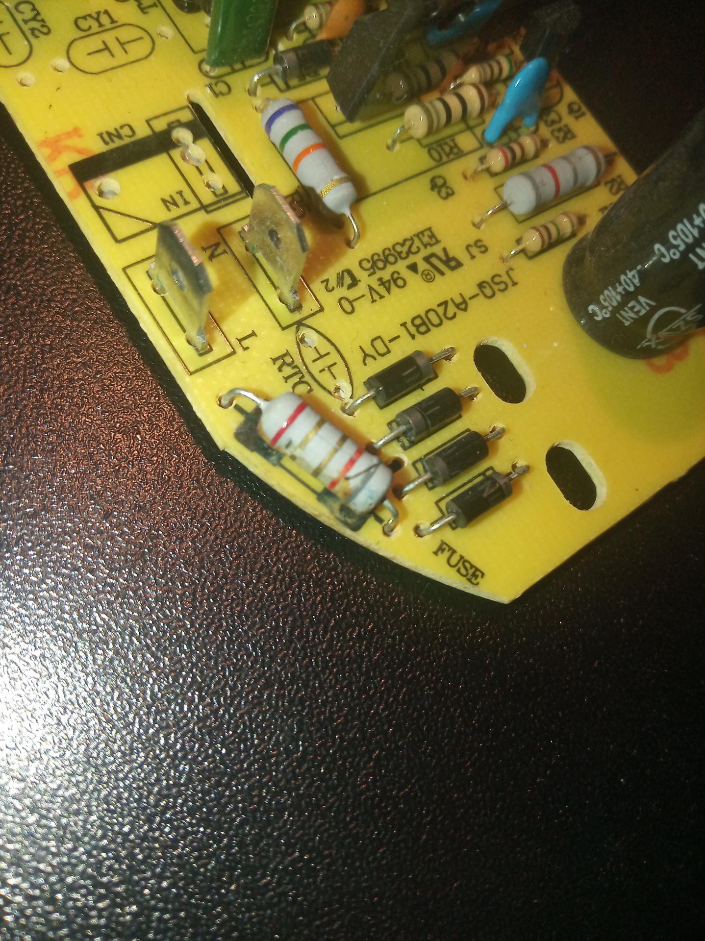

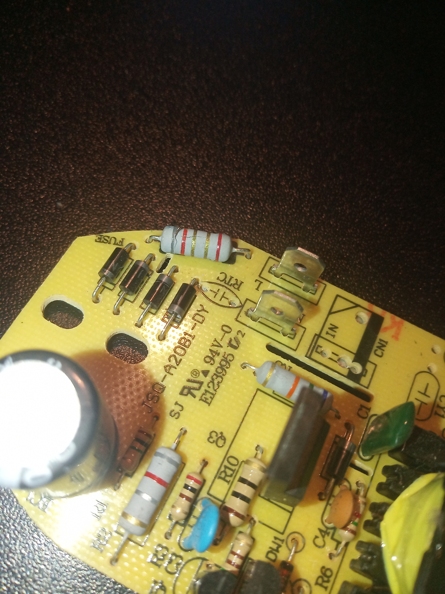

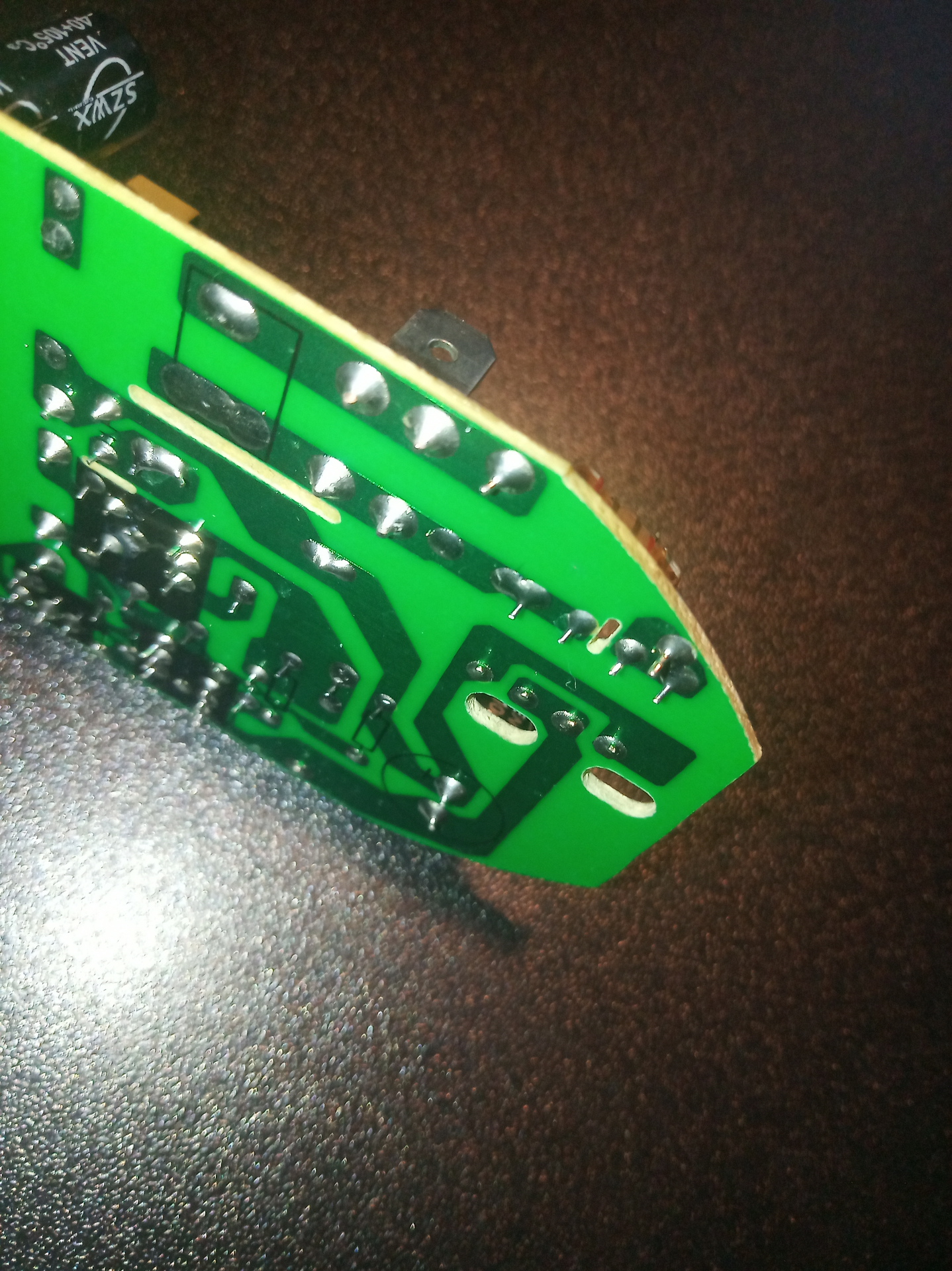

Adott egy ultrahangos párásító ventillátor párásító elektronikája, ami a nyáron felmondta a szolgálatot. A NYÁK-on a hálózati tápcsatlakozó mellett egy "FUSE" feliratú alkatrész(esetleg tekercs) van, mellette diódák(gondolom egyenirányító híd). Mivel az előbb említett felirat melletti alkatrész hosszában meg van repedve, nagy esély van rá, hogy az lesz a hunyó. Kimérni nem tudom, a multiméter nem mutat kapcsolatot. Mivel tudnám cserélni? Üdv: Dávid
Hát nem. Nem csak az a rosz. Tehát agalkatrészed egy biztosítékként szolgáló két ohmos ellenállas, ami el durrant. Tehát annak további okai vannak! Zárlatos a tranzisztor, esetleg a négy dióda alkotta graetz híd egyike-másika. Normális műszerrel ki kell méregetni a dolgokat és kicserélni. Több félvezető is zárlatos lehet.
Szia. Van egy rossz hírem, meg egy jó. A rossz az, hogy ami a képen van, az még nem a párásító, csak a tápegysége. A rossz hír az, hogy ha 230 Volt felől van valami zárlat, akkor az összes félvezetőt szokták cserélni. Még akkor is két esélyes a dolog. a Jó hír az, hogy ha tudod hány Voltos volt a dolog, ugyanakkora feszültségű másik táppal helyettesíthető. Angol (amerikai, stb.)cuccokban a "fuse" biztosítékot jelent. Kicserélése előtt a zárlatot meg kell keresni a panelen, különben bekapcsoláskor újra kiég.
