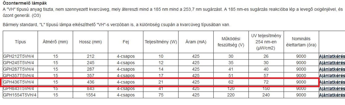

(#) Tomi111 válasza kokozo hozzászólására (») Márc 29, 2020 /
Mennyi ózont termelhet egy 21W-os germicid cső? Csatoltam képet az adatairól. (ilyenem van)
Konkréten pl egy autó belterének/klímájának fertőtlenítésére elég? Belső keringetéssel járatva pl egy órát?
Üdv! Tomi

(#) jucsaba válasza Tomi111 hozzászólására (») Márc 30, 2020 /
Kiindulási alapnak jó , de a kérdés az hogy a lesugárzott uv fény milyen hatásfokkal tud hasznosulni :
Legtöbb akkor hasznosul ha direktbe kisugárzódik minél szárazabb és tisztább levegőbe , ennél rosszabb a hatásfok ha a fényt valami felület vagy por elnyeli .
Mivel a távolsággal köbösen gyengül a fény , szerintem kb 1-2 méterig van értelme erre figyelni.

(#) kokozo válasza Tomi111 hozzászólására (») Márc 30, 2020 /
Lehet hogy az uv nem a legjobb megoldás erre, mivel az UV-C sugárzás képes kémiai kötéseket felbontani, a műanyagok (például szigetelések, tömítések) a szokásosnál látványosan gyorsabban elöregednek.
(#) dB_Thunder válasza Tomi111 hozzászólására (») Márc 30, 2020 /
Ózon előállítására én inkább nagyfeszültséget használnék!
Germicidnél egy "másodlagos" hatás, hogy ózon is keletkezik! Itt főleg az uv fény dolgozik, de az neked nem fog behatolni a klímába!
Cserébe viszont szétesz minden műanyag elemet!
(#) Tomi111 válasza dB_Thunder hozzászólására (») Márc 30, 2020 /
Fény nem jön ki, ezt megoldottam. Alulemezből csináltam lámpatestet, ami szellőzik, de a fény nem jön ki, csak nagyon minimális. Így a műanyagokat nem éri. Ózonszagot is érezni, egyből, ahogy bekapcsolom, ami a belső ventilátort járatva eljut a levegő csatornáiba, csak elég-e?

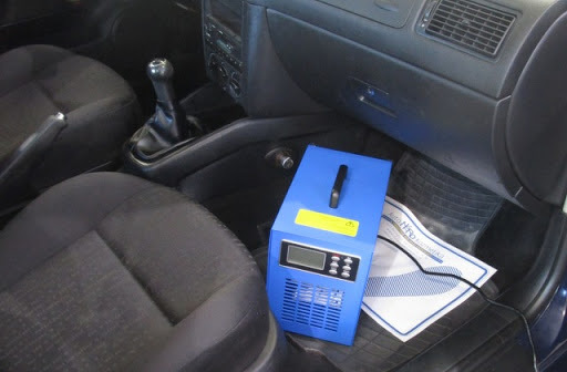

(#) Tomi111 válasza Ge Lee hozzászólására (») Márc 30, 2020 /
Biztos, hogy büdös-erős szaga van ennek a 21W-os csőnek is( ezt is hagyományos fojtó-gyújtó párossal raktam össze). Azt nem tudom, hogy a neten is látható ózongenerátorok, amivel az autók klímájának fertőtlenítését végzik, ezer féle van, mennyi ózont termelnek, ill. ez a cső mennyit?

(#) oregbeatsuhanc válasza Tomi111 hozzászólására (») Márc 30, 2020 /
Annyit lehetett egy híradásban nemrég látni, hogy a BKV egy csuklós buszban úgy 5, vagy 6 órán át használ ozonizatort kocsi fertőtlenítésre.
Ez persze egy nagyobb teljesítményű készülék lehet.
