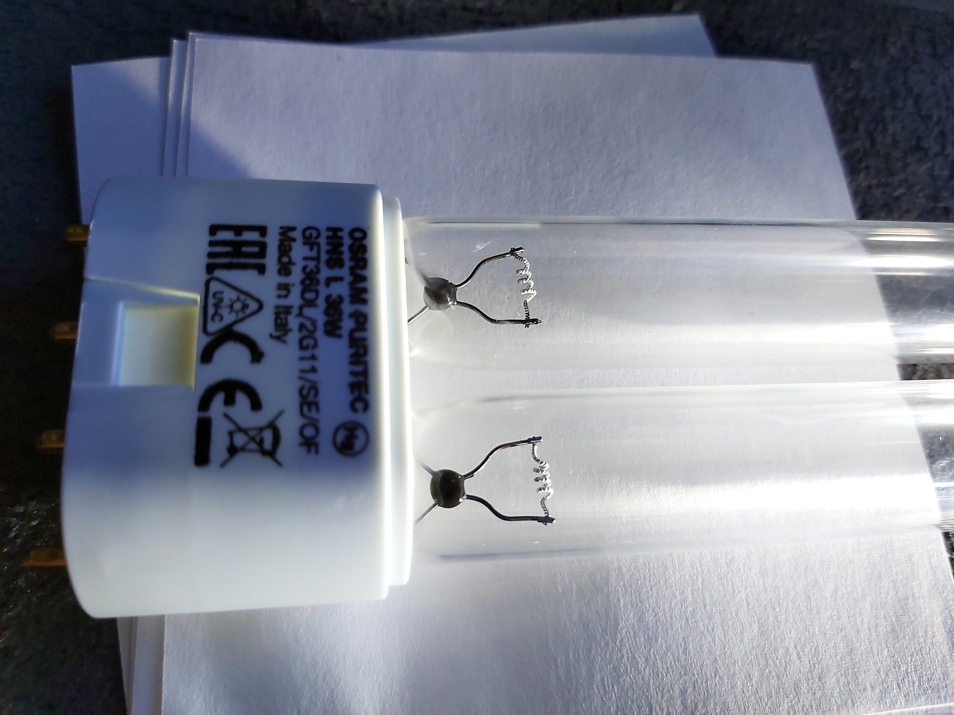

Sikerült beszereznem 2db 36W-os Osram UV-C kompakt fénycsövet. Gyári csomagolásban érkeztek. Az izzószálon látok valami fehér port, olyan, mintha hamuvá égett volna, pedig még nem is volt használva. Ez valami bevonat lehet? Milyen célt szolgál?
(#) zoka válasza zoka hozzászólására (») Ápr 5, 2020 /
Akit érdekel, megtaláltam mi ez a bevonat. A nyers fordításért elnézést kérek:
„Volfrámszál alacsony nyomású higanygáz kisülőlámpában, amely elektronokat bocsát ki. Az elektronkibocsátás növelése érdekében egy fehér, termionikus emissziós keverékbevonatot alkalmaznak, amely látható a tekercs középső részén. Általában bárium , stroncium és kalcium- oxidok keverékéből készül , a bevonatot normál használat közben porlasztják szét, végül lámpa meghibásodásához vezet.”
Egyébként itt elég sokat olvastam ózon termelésről a hozzászólások között. Az én csövem ózon mentes, mert 254nm-en sugároz, ózon termelés csak a 185nm környékén van, úgy tudom.
