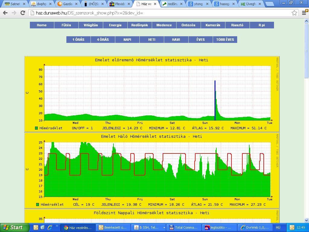

Igen a PI a legjobb megoldás. Nembeszélve arról ,hogy ha van INTERNET akkor távolról is lekérdezhető simán WEB-ről.És persze ilyen szép grafikonokat is tudsz rajzolni ami nagyban egyszerűsíti az adatok elemzését.
