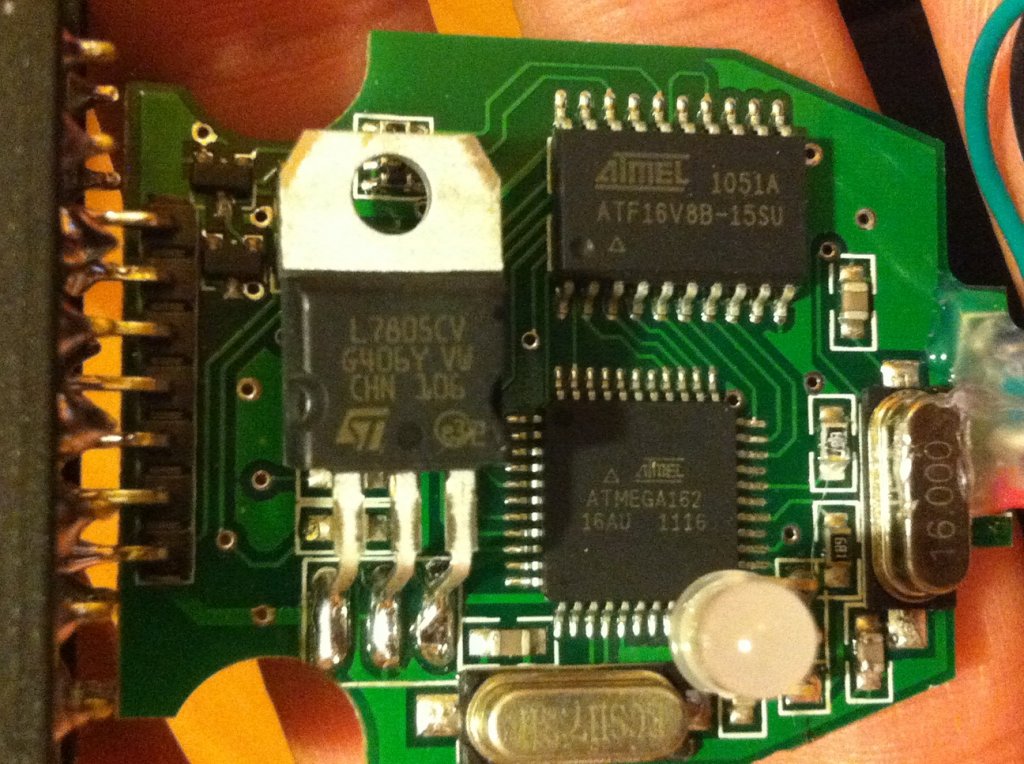

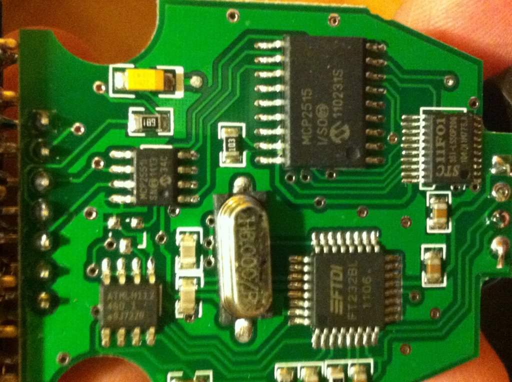

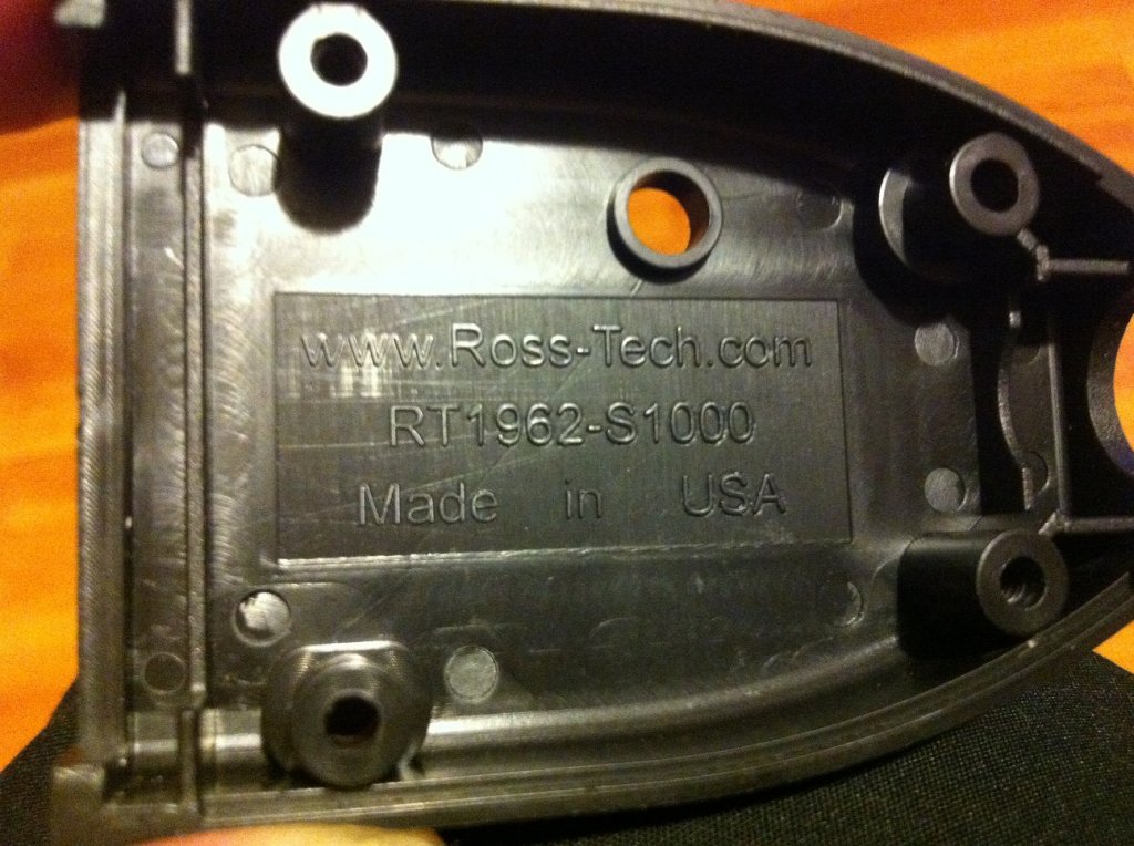

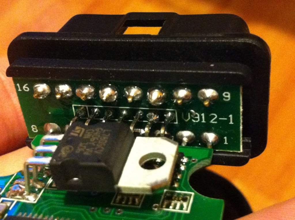

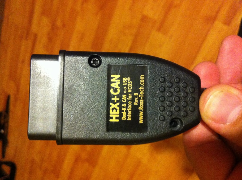

(#) damonkrisz hozzászólása Márc 18, 2012 /
Kaptam egy kinyírt (frissítették) kábelt ingyé
Majd Én szenvedek vele kicsit.
Hátha segítenek a részletek.....
Azt azért megtudakoltam, hogy Vaterán lett véve + cd-n angol nyelvű VCDS 10.6.4.
Először ugyan ezt a verziót telepítették ami magyar volt a VCDS.hu-ról (ezzel még működött!) és utána a 11.11.1-verzio lett leszedve ezután rádugták a kocsira még ki tudták vele olvasni a hibát és a hibatörlés gomb megnyomása után egy ablak jött fel ezt már nem tudjuk mi volt és onnantól kezdve nem működik.
Gépre dugva már nem úgy ismeri fel mint Hex-can interface hanem csak ross-tech usb csatlakozva.
Fotóztam a kütyüt csatolva küldöm. (Én szedtem most szét először.)
Menthető a kütyü?
Programozásban nem vagyok otthon.

(#) molnarp hozzászólása Márc 26, 2012 /
Szóval nálam van szoszimo kábele és már nincs ötletem mit lehetne kezdeni vele.
A program felismeri, de nem hajlandó kommunikálni, a zöld led fel se villan.
Több firmware-t próbáltam, mind ugyanazt csinálja.
Ráadom a tápot, akkor a piros led világít, majd villan egy rövidet. (rossz firmware esetén ennyit se csinált)
Kivettem az összes tranzisztort, diódát, egyenként megmértem és jó az összes. FTDI+eeprom jó.
Maradt a GAL és az MA801AT, ezeket nem tudom leellenőrizni.
Valakinek ötlete?

(#) molnarp válasza Dudus hozzászólására (») Márc 27, 2012 /
Azt hiszem megvan a probléma.
Az Atmega eepromját nem lehet írni, olvasáskor csak 1-2 byte van benne és az is mindig más.
A flash része pedig tökéletesen működik.
Ez a ponyprog azt mondja az írás után hogy "sucessful" ,
aztán ráolvasok és az eeprom része "verify failed".
Most akkor hibás a chip vagy lehet, hogy ki kell forrasztani ezeket az alkatrészeket, mert bezavarhat neki?
(#) molnarp hozzászólása Márc 28, 2012 /
Nah kivettem azt a 3 alkatrészt és így már tudom hibátlanul írni az eepromot, de csak akkor, ha nincs feltöltve a flash.
Amint feltöltöm (mindegy, hogy előtte, vagy utána), akkor megint az van, hogy nem tudom hibátlanul feltölteni az eepromot.
Most akkor mi van?
Szedjem ki az Atmegát és úgy próbáljam meg?
Amúgy ha most ráadom a tápot, akkor pirosról pár mp után zöldre vált, de amint bedugom az usb-t, akkor visszavált pirosra.

(#) molnarp hozzászólása Márc 30, 2012 /
Na * , a probléma megoldva!
A helyzet az, hogy letöltöttem egy másik fw-t és egyből jó lett.
Azt tapasztaltam, hogy az ATmegában futó program egy algoritmus alapján folyamatosan változtatja az eeprom tartalmát, ezért dobott vissza mindig ellenőrzési hibával.
A másik az, hogy a rajzon lévő 3db alkatrészt el kell távolítani és nem az írás miatt, hanem, hogy működjön.
Szoszimo féle (VGC.1) kábelhez a működő 1.81-es fw letöltési linkje itt
található.
Holnap megpróbálkozom a 11.2-esre való frissítéssel, ott a GAL ic-t kell kiszedni és pár átkötést tenni a helyén.
Aki hasonló frissítésen töri a fejét, annak ajánlom ezt a fórumot.
