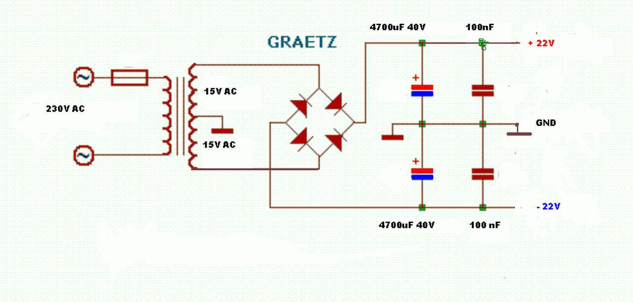

Sziasztok! Ez a kapcsolás szimmetrikus tápról +- gnd nem működik? Azaz középcsapolásos táppal.Kell stabilizálni? Esetleg elég ha csak a kondiról lehozom a +- t és kihagyom a gnd t? Köszi.
Szia! Link vagy kép kéne, hogy tudjuk melyik kapcsolásra gondoltál.
Igen működik szimmetrikus tápról, azaz a középcsapolásos trafóról. Nem szükséges stabilizálni. Itt egy rajz is róla :

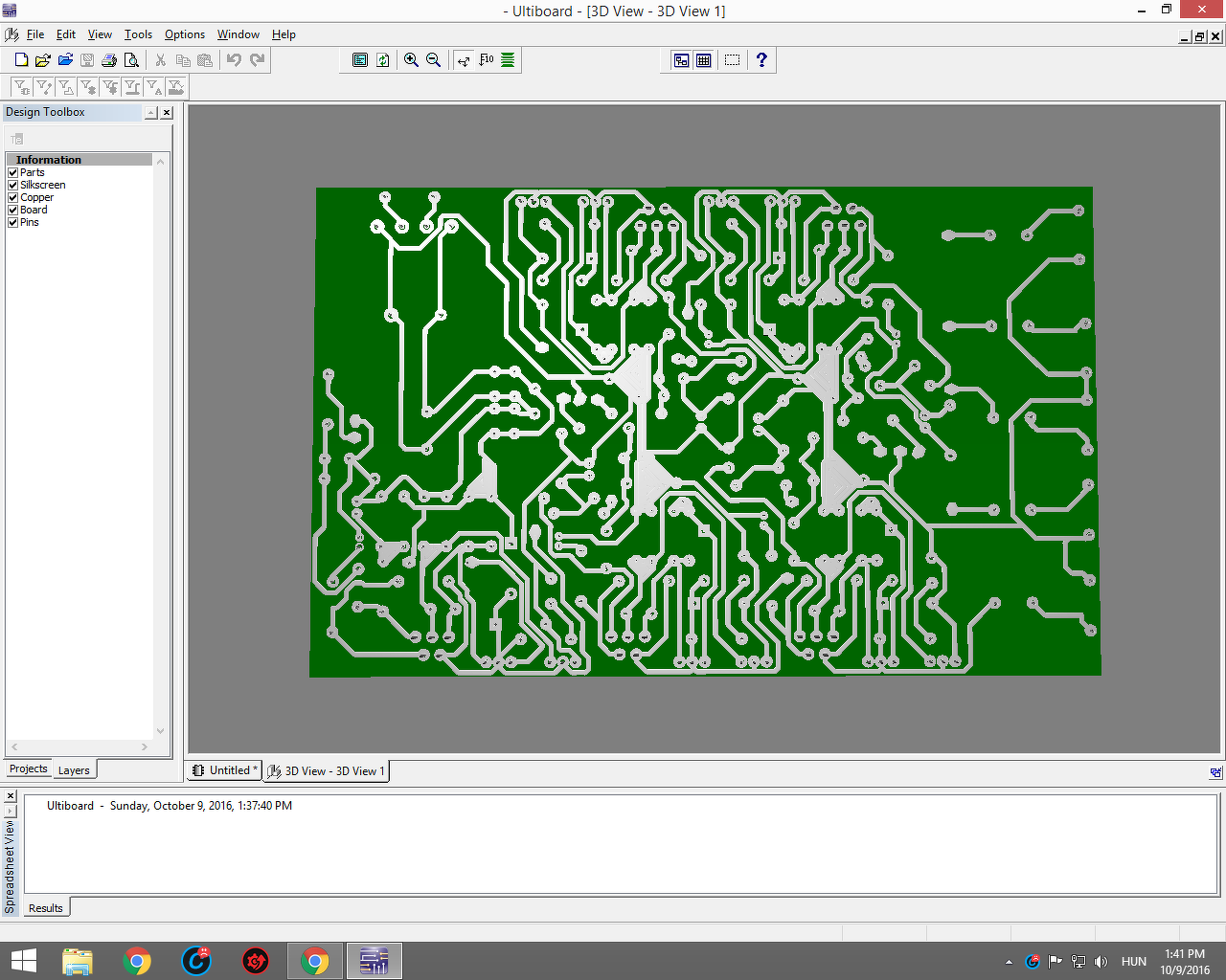

Szia ha nem haragszol meg ez mely nyáktervező program? Sajnos túl kicsi a telefonom képernyője és ránagyitani se enged mindig
National instruments-től az Ultiboard progi

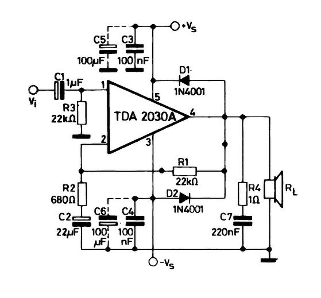

Üdv, egy rövid kérdésem lenne, hogy egy TDA2030 az adatlapi kapcsolással (nem szimmetrikus tápfesz) bármiféle előerősítés nélkül használható gitárral, mint jelforrás?

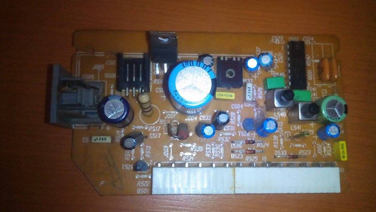

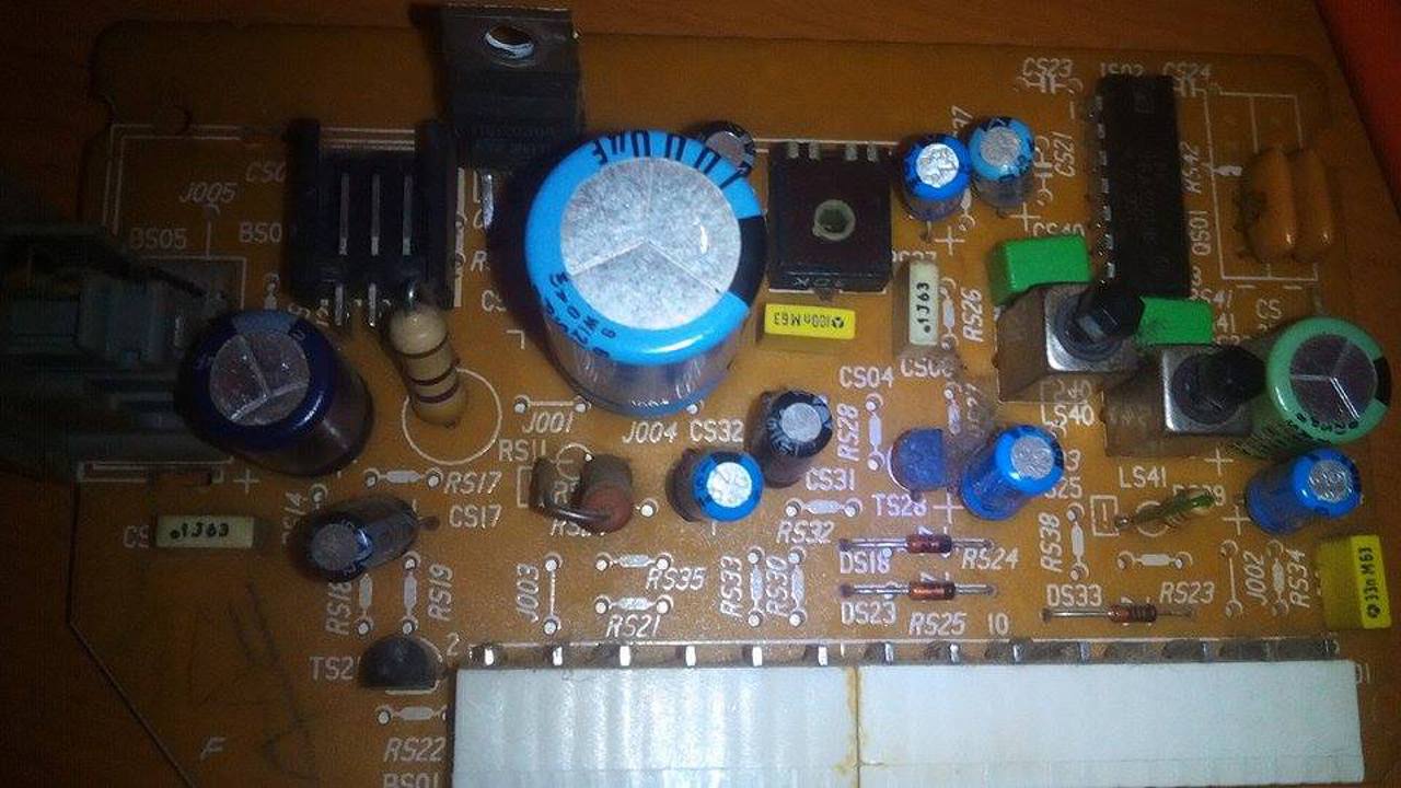

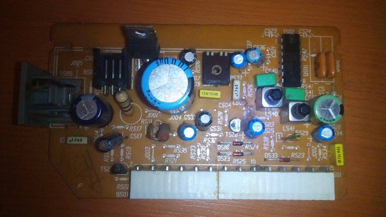

Sziasztok! Egy régi műanyag dobozos Videoton TVből szereztem egy TDA 2030as erősítő komponenst, viszont gondot okoz a bekötése.
Mellékelek hozzá képeket és kapcsolási rajzot, hátha esetleg valaki tudna segíteni működésre bírni nekem. Köszönöm szépen a segítséget!
A TV tipusat amibol kitermelted nem tudod?
