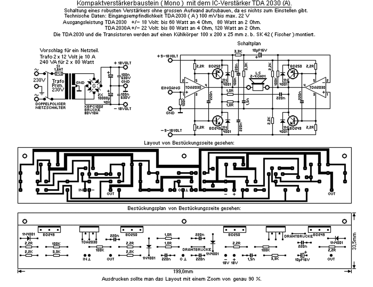

Ezt a kapcsolást én is megcsináltam szimetrikus táppal. Autós erősítőnek szerintem ez nem jó. TDA ban van más arra a célra. A rá írt 40w teljesítményt szerintem egy jó elő erősítővel és 2óhmos hangszóróval adja le, illetve adhassa le, de én 2óhmossal igaz sosem próbáltam . 4óhmos hangszóróval használom ma is néha, a jó hangzásán kívül másért nem tartottam volna meg. A 40wathoz köze sincs. TDA2030 aszimetrikus táppal nagyobb teljesítményt adott nekem mint ez, Az eléri a 30watot, talán a 40 watot is 12volton 4óhmos hangszóróval,12volttól nagyobb tápfeszt az viszont nem visel el 4óhmos hangszóróval. Tehát ne várj ettől 40watot .
Szia! Nem bővítheted tovább a kapcsolást mert instabillá válik, azaz gerjedni fog.
Értem. Sikerült megcsinálni a tápot, most már van szimmetrikus. A mellékelt végfokot választottam mivel ez már meg van építve, 4 ohmal terhelhető, és elméletileg 50W felett van a teljesítménye +-17V-nál.
Ha már kész a kapcsolóüzemű tápod, akkor adj neki valami rendes végfokot, ami strapabíró. Adj neki TDA7294-et! Ez a tranzisztorral megfejelt, hidalt kapcsolás eléggé fából vaskarika. Tekerj még pár menetet arra a toroidra, hogy legyen +-30V-od, 4ohmra kapsz 80W-ot. Nem kell ezt mindig 80W-on hajtani, de legalább egy nagyobb basszus nem fog megnyekleni, mert marad tartalék az IC-ben. Plusz sokkal egyszerűbb is összerakni a végfokot.
A táp +-35V-ot tud. Gondolkodtam egy másikon, de akkor inkább egy tranyósat. Azoknak jobban tetszik a hangzásuk is
