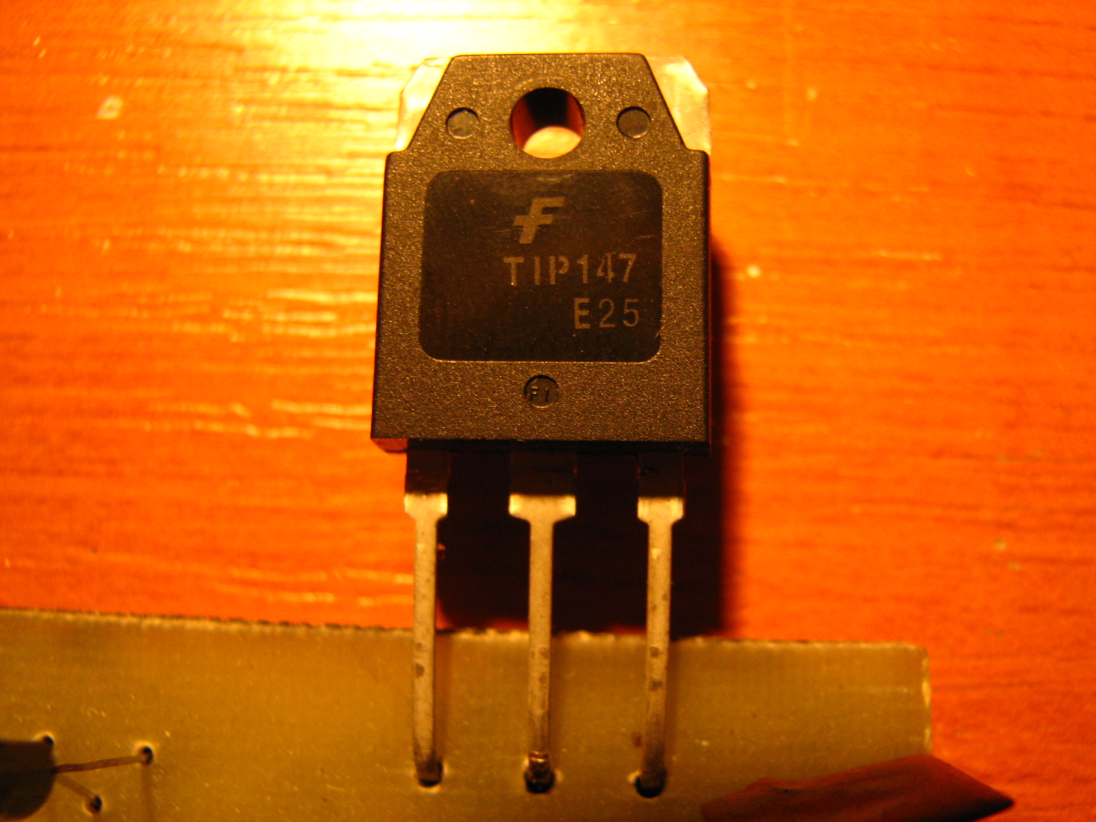

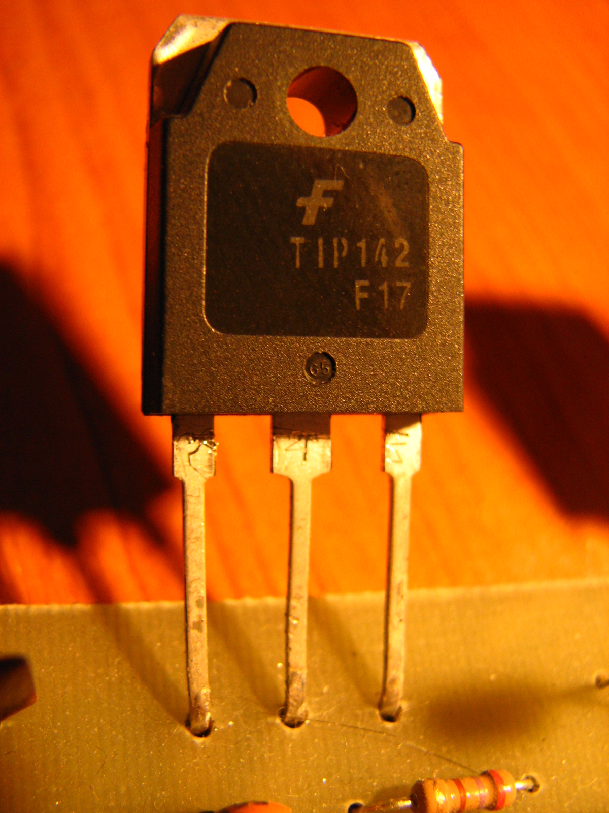

Csodálkozom rajta, hogy itt nincs hamis tranyós topik, úgy emlékeztem van, (de akkor azt vagy a Terminálon vagy a Diyaudión láttam), úgyhogy most ebbe írok. Szóval vannak TIP142-147-es végtranyóim, amiből egyszerre csak meghalt jónéhány. Elkezdtem velük szemezni és rájöttem hogy nagyon hasonlítanak az ST típusú BD249-250-ekre. Ugyan ezekről még nem hallottam hogy hamisak lennének, és valószínűsítem hogy az az "f" márkajelzés a Fairchildre akar utalni, akik gyártják a tranyót, de azt gondolom hogy hamisak. Nektek mi a véleményetek róluk? A Lomexben vettem egy ideje őket és nem is voltak drágák a többihez képest. Képeket csatolom. Üdv, Tom

Kívülről erdetinek tűnik, bár a(z állítólag) texas instruments-féle hamisítványról is azt hittem eredeti, amíg meg nem pusztult... ![]()
Tom (és Gé)!
Gyakran nem eldönthető ránézésre, hogy hamis vagy sem. Ki kell mérni a terhelhetőségét, és összehasonlítani az adatlapon szereplő SOA-val! (Safe Operating Area)
Rendben, köszi szépen; ez jól hangzik, ha lesz időm ki is próbálom.

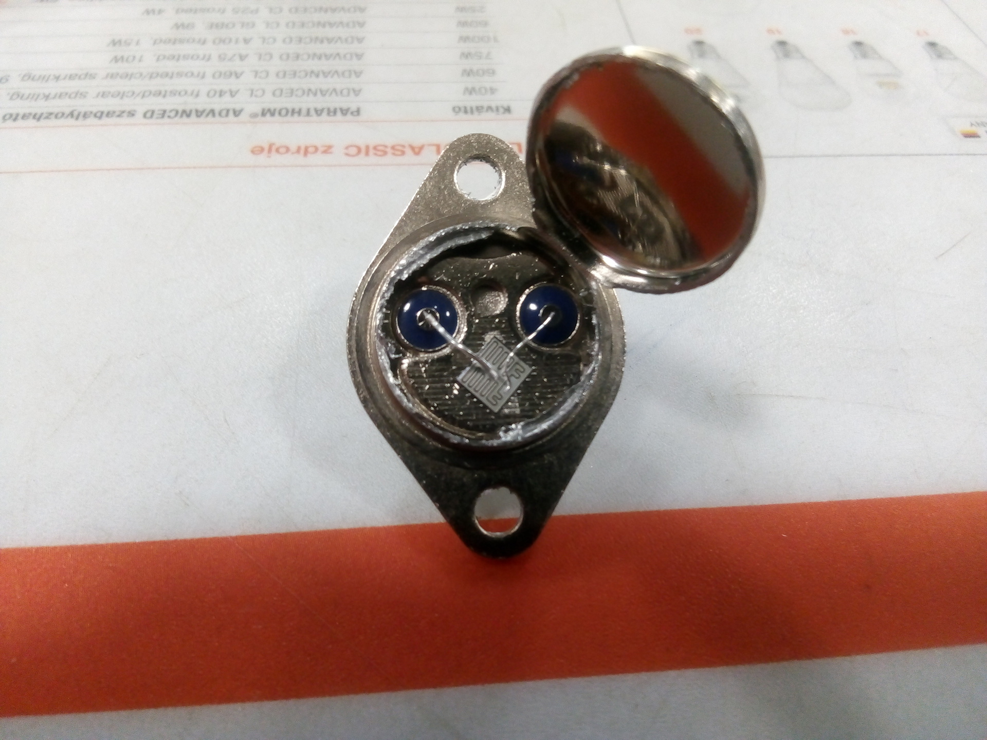

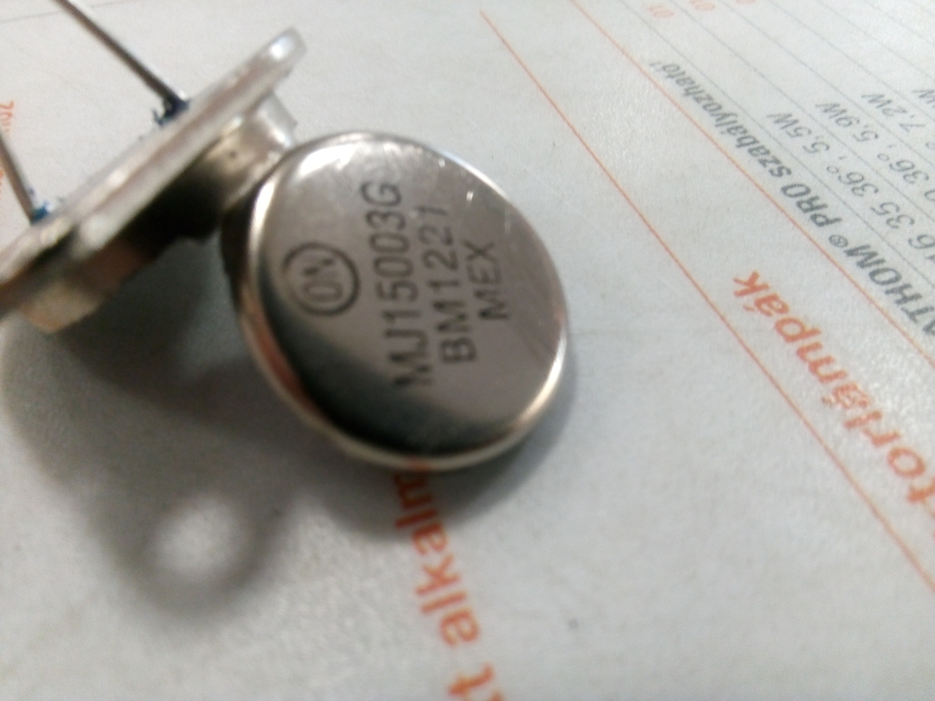

Úgy emlékszem, hogy régebben láttam itt Hamis félvezetős topic-ot, de most akárhogy rákerestem nem találtam! Ezért ide írok: A képen látható tranzisztor véleményetek szerint eredeti lehet?! Köszönöm!
Szerintem elég nagy a félvezető lapka és a hozzàvezetések sem vékonyak, szóval még akár igazi is lehet. De gondolom, valamiért kérdezed, ezek szerint nem teljesítette a várt paramétereket. Árulkodó lehet még az ára és hogy honnan vetted.

Szerintem ez OnSemiconductor gyartmany.
A felirata szerint az. Viszont az semmit nem jelent manapság.

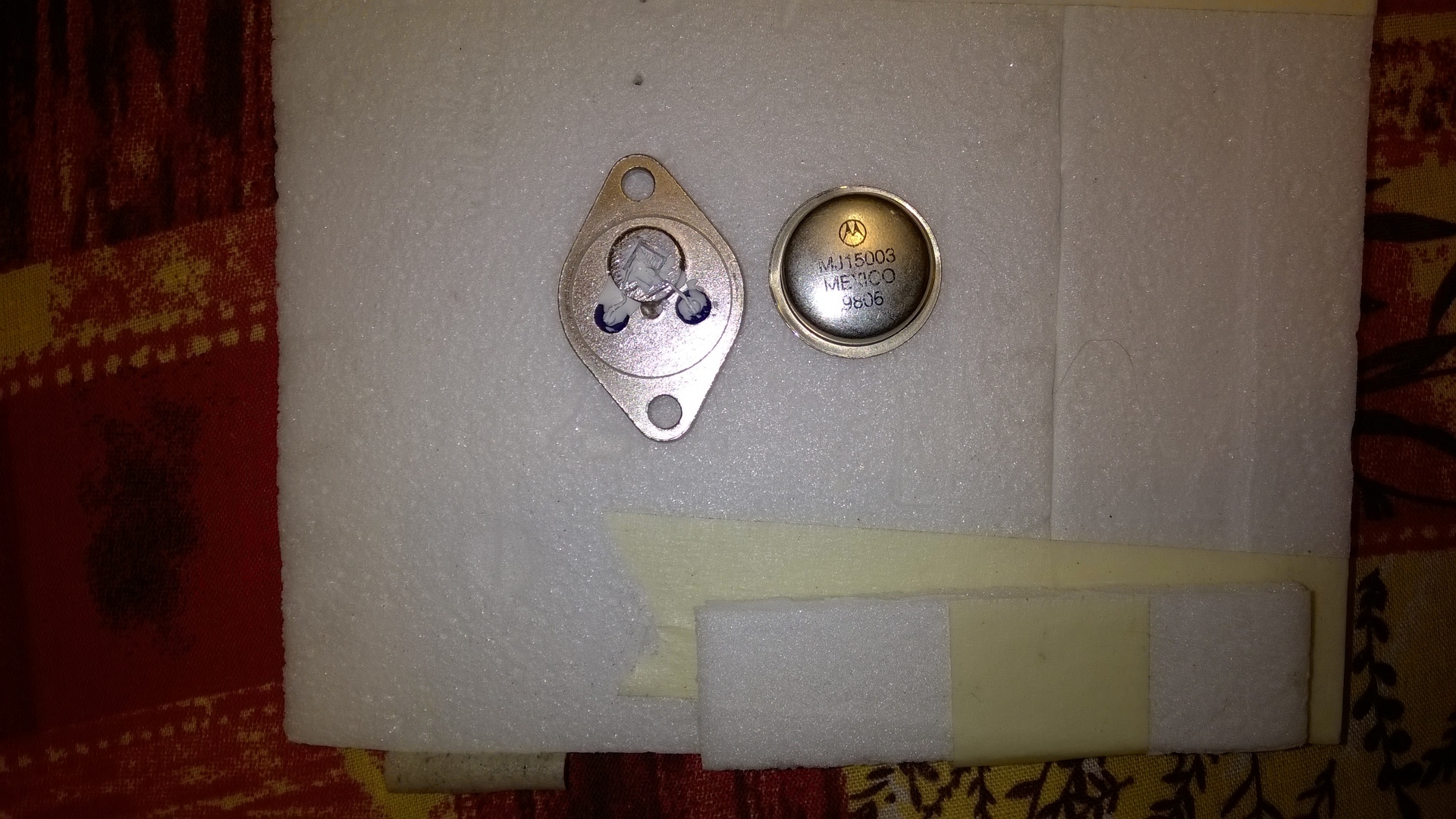

Ez pl. szintén neves gyártó. Elvileg. ![]() A hozzászólás módosítva: Nov 7, 2018
Én meglátásom szerint is eredetinek tűnik! Kibontott állapotban került hozzám néhány darab példány amik egy szériából valóak! Így sajnos semmi információm nincs arról, hogy hol vették, illetve miként teljesítette a gyári paramétereket! Ezért is kérdeztem rá, hogy érdemes lehet-e egyáltalán foglalkoznom vele... De akkor ezek szerint igen! Köszönöm, a hozzászólásokat!
Én eredeti OnSemi-re gondoltam nem hamisitott OnSemi-re. Egy kicsit rosszul fogalmaztam.
Viszont az általad feltett Motorola hamisitvány. |
