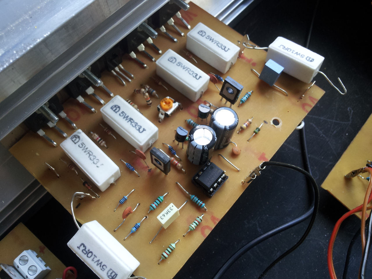

"elkészült" az erősítőm, de... Mindkét panel teljesen egyforma ami a beültetést és alkatrészeket illeti. Hiba: Az egyik panelen túl magas 1 amper feletti, míg a másik panelon csak 12,5mA nyugalmi áramot mérek. Minden alkatrész teljesen új, beültetés előtt kimért. Többször tüzetesen átnéztem, de nem találom a hibát. Csatolok néhány épet, talán Ti meglátjátok! Köszönöm a segítséget!
Szia! Mekkora az IC tápfeszültsége az egyik, illetve a másik erősítőnél? A potival tudsz nyugalmi áramot állítani?
Tudok állítani, de csak nagyon minimálisan.
Alkalmasint számolj be az IC tápfeszültségről!
Szia! Annak idején én is elkészítettem ezt a panelt. Egyik panelem tökéletesen működött másik valamiért nem, lényegtelen. Viszont felhívnám a figyelmed a wattos 3k3 ellenállásra is. Nekem sem volt lehetőségem ilyen értékű nagy wattos ellenállást beszereznem de kialakítottam 5 darab párhuzamosan kötött 15k-s ellenállásból. Azért hoztam ezt fel, mivel neked ha jól látom 1 darab fél wattossal el van intézve, szerintem fenn áll a veszély, hogy megnyúltak az ellenállások a nagy hő hatására. Nézd meg hogy a foglaltba helyezett ic minden lába megfelelően vezet, mármint maga a foglalat és az ic között. Nekem ne5534 el nem akart rendesen szuperálni, én tl071 et használtam.
Mellékelek egy képet az ellenállás "csomóról". @Reloop: Nyugodtan szólj rám ha hülyeséget beszélek, esetleg véletlenül félrevezetném. Ezek csak a tapasztalataim. A hozzászólás módosítva: Ápr 21, 2015
Az IC lábain mért feszültségek: 1: 9,9, 2: 0, 3: 0, 4: -14,4, 5: -14,1 6: -13,5, 7: 14,4 8: 14,4
A negatívra billenő kimenet (6-os láb) komoly probléma, a BD tranzisztorok emitterén lévő 1k8, valamint kollektorhoz kapcsolódó 2k2 illetve 1k ellenállások értékét ismét ellenőrizni kéne.
Volt egy kis időm még szórakozni vele. Az összes kis BD-t újra cseréltem, a pici 3,3k már 2 wattos, a többi érték jó. A tápfesz negatív ágban jó 54v, de pozitívban beesik 38v-ra, a nyugalmi áram 1,2A
A negatív tápoldali FET-eknél vagy zárlat van, vagy valamit elcseréltél. Mekkora ott a gate-source feszültség?
