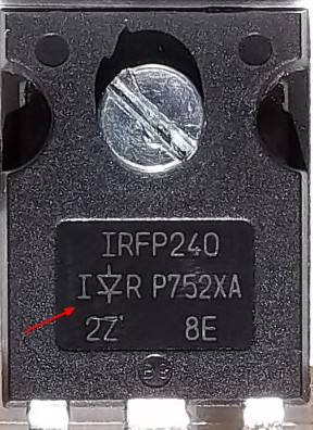

(#) Ge Lee válasza ImiDj hozzászólására (») Jan 6, 2011 /
Egy jótanács ha netán nagyobb teljesítményben gondolkodsz és IRFP-t kötsz párhuzamosan. Igyekezz IR logósat beszerezni (lásd a képen). Nem tudom a többit melyik cégek gyártják de azokkal nem jó. Illetve jó, de majdnem 400mA nyugalmi áram kell neki hogy egyáltalán kivezérelhető legyen. Az IR-eknek elég 90mA körül.
