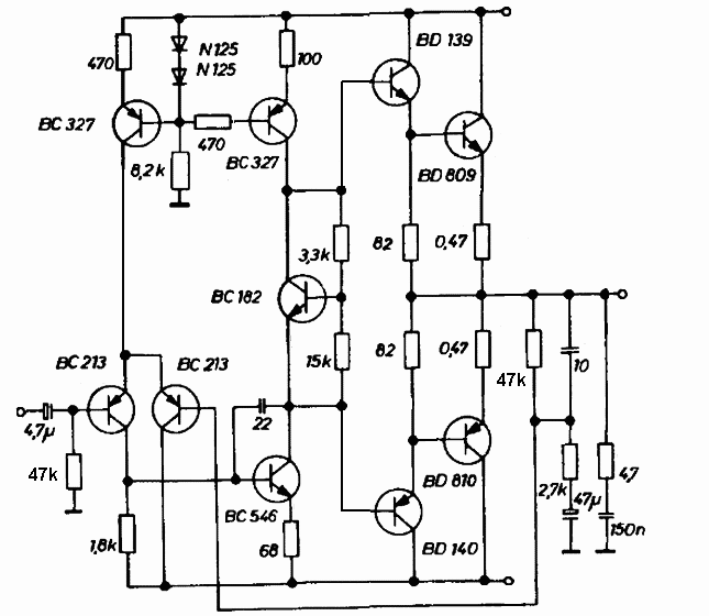

Leradíroztam a végfokról a némítást és a rövidzárvédelmet, meg a számomra zavaró sallangokat, + átrajzoltam a végtranyókat a helyükre. Megnézné valaki hogy jó-e így ? Illetve jól látom hogy ez egy darlington kimenet valójában ? Nem lehetne valami mai jófajta darlington tranyókat betenni a bd139/140-bd809/810 helyett ? Hátha jobb lenne.
(#) szamóca válasza Mayan hozzászólására (») Júl 9, 2010 /
Lehetne darlington komplementert alkalmazni.
(#) Mayan válasza szamóca hozzászólására (») Júl 12, 2010 /

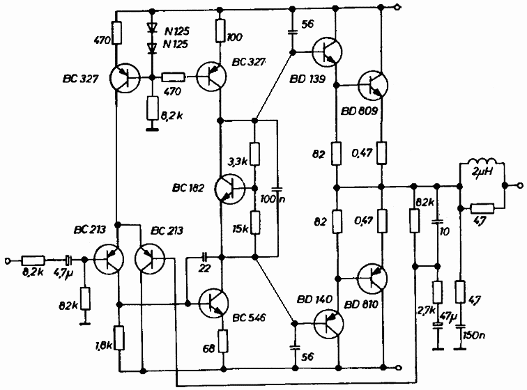

Na megcsináltam, sőt továbbmentem és még jópár alkatrészt kivettem, és most sokkal jobban szól, van olyan jó mint egy jó nyugati erősítő. Az előfokot teljesen kiiktattam, csak a bemenetválasztó, a phono fokozat, és a hangerőpoti maradt meg. Ami nagyon érdekes volt hogy kiderült hogy a bekapcsolási puffanást nem a végfok okozza, az önmagában nem csinálja. A hangszín-fokozat okozza. Először csak azt vettem ki és a be/kimeneteit átkötöttem és máris nem volt bekapcsolási nagy bumm. Ja és kicseréltem a bd139/140 párokat újra, + a bemeneten és a visszacsatolásban a 82k-sokat 47k-ra cseréltem.
(#) lamalas válasza Mayan hozzászólására (») Júl 12, 2010 / 1
A vedelmi aramkort kiszedni ebbol az erositobol veszelyes atalakitasnak tunik. A Videoton tervezoi ugyanis valamilyen megfontolasbol (talan a konnyebb szerelhetoseg miatt ) a meghajto es a szinteltolo tranzisztorokat nem szereltek a vegtranzisztorokkal kozos hutofeluletre. Ez alapvetoen hiba, hisz nagy kivezerlesnel konnyen tonkremehet az erosito ha a vegtranzisztorok meghalnak a homegfutas jelensege miatt. Ez egyebkent az ilyen (darlington emitterkovetos) vegfokokra jellemzo jelenseg ha rosszul vannak osszeszerelve. Viszont az erosito (es azon belul a vedelem) feltehetoen ugy lett megtervezve, hogy a homegfutas jelensege ne kovetkezhessen be vagy az eselye minimalis legyen; talan ezert is lehetseges, hogy nem szereltek a meghajto es szinteltolo tranzisztorokat a hutobordara. Mindenesetre en a vedelmet nem szednem ki az erositobol. Normal, szobahangeron hallgatva az erositot valoszinuleg nem lesz semmi problema vele, de nem vagyok meggyozodve arrol, hogy ha az erositot komolyabban kivezereljuk alacsony impedancias terhelesre akkor hosszu ideig tuleli azt.
Mayan! Egy erosito tervezesekor, epitesekor vagy atepites, modifikalas eseten nem csak a vak szerencsere, a megerzesekre es probalgatasra kellene hagyatkozni, hanem erdemes gondolkodni is elotte mit miert csinal az ember, milyen valtoztatasnak milyen hatasa lehet az erositore es olyan valtoztatasokat, olyan tanacsokat adni masoknak amik muszakilag is indokoltak, kiprobaltak es minden korulmenyek kozott jol is mukodnek. Nem vagyok meggyozodve arrol ugyanis, hogy a valtoztatasaid utan ez az erosito ugyanolyan biztosan es biztonsagosan mukodik mint az eredeti valtozat!
Szerk.:
Tovabba kiszedtel 2 miller kapacitast is, az erositest kb. a felere csokkentetted illetve a visszacsatolo ellenallas es a vele parhuzamos 10pF-os kondi altal alkotott RC kor toresponti frekvenciajat feljebb toltad kb. 140kHz-el. Nyilvan tudod, hogy ezeknek milyen hatasuk van az egesz erosito mukodesere ...

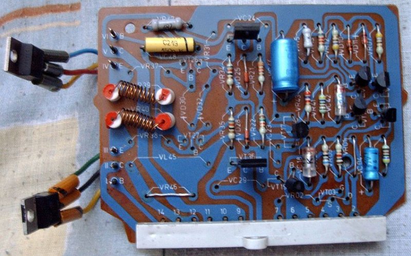

Tiszteletem Uraknak! Érdeklődnék, lenne-e valaki, aki elvállalja az ilyen típusú erősítőm javítását? Én nem vagyok hozzáértő, ennek ellenére hajtott a kíváncsiság, napokig olvasgattam az interneten, aztán szétkaptam a cuccot, de nem sikerült megjavítani. A környéken a szerelők azt mondták, miután már belekontárkodtam, nem vállalják a javítást. A problémák a következőek: úgy kezdődött minden, hogy kölcsönadtam, és úgy kaptam vissza, hogy a bal oldala nem volt benne (mint később kiderült az egész végfokozat panelt kivették belőle). Aztán a maradék végfokozat ic-k közül az egyik kettétört használat közben. Elpukkant v mi. Én kicseréltem, de semmi... Aztán még buherálgattam... A kérdésem: valaki elvállalná a felújítását, és a bal oldali végfokozat panel megépítését? A választ, válaszokat előre is köszönöm.

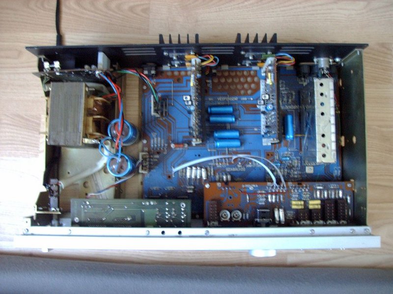

Sziasztok van egy EA 6383 S erősítőm bekapcsoláskor koppannak a rájuk kötött hangfalak.... Mitől lehet ? lehet e orvosolni? köszönöm
(#) fidelcastro válasza Gery22 hozzászólására (») Jan 16, 2011 /
Hát koppanásgátlóval orvosolni lehet mindenképp, de ha régebben ezt nem csinálta akkor bele kellene merülni a lelki világába az erősítőnek.
(#) Gery22 hozzászólása Jan 17, 2011 /
Koppanás gátlóm nekem is van. Régebben hogy csinálta e vagy nem nem tudom használtba vettem. Egyik ismerősömnek van ilyen állítása szerint az övé nem koppan.... hiába vagyok műszerész nem jöttem rá mi okozhatja a hibát épp kapcsolási rajzot böngészek valami csak lessz
(#) djgombi válasza Gery22 hozzászólására (») Jan 17, 2011 /
Szerintem nem találsz olyat Videoton-ba ami ne koppanna. Az újabbak már nem koppannak mert van bennük relé. Ilyennek kell elfogadni vagy marad a koppanásgátló.
