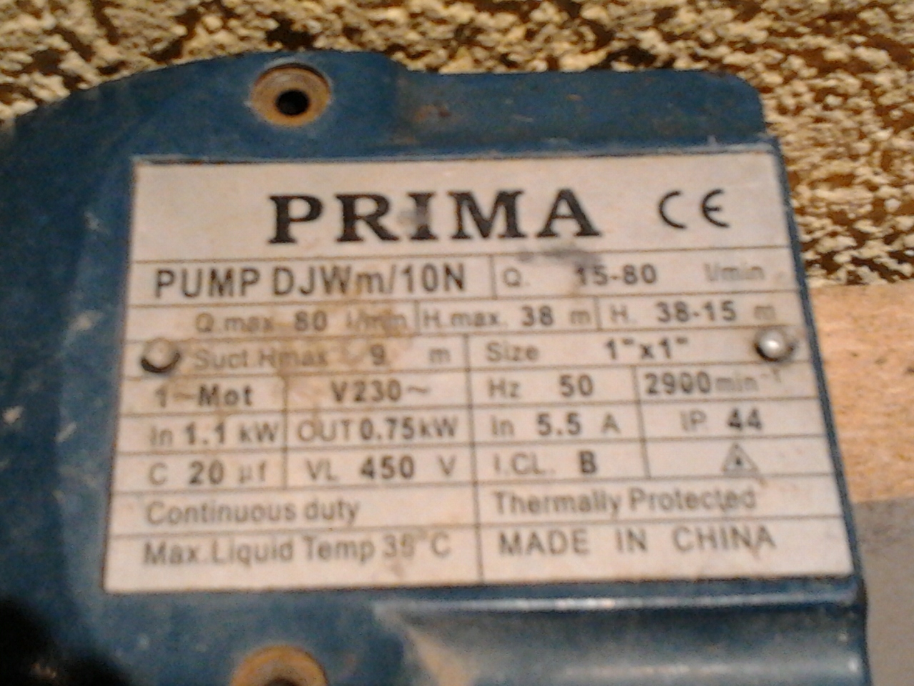

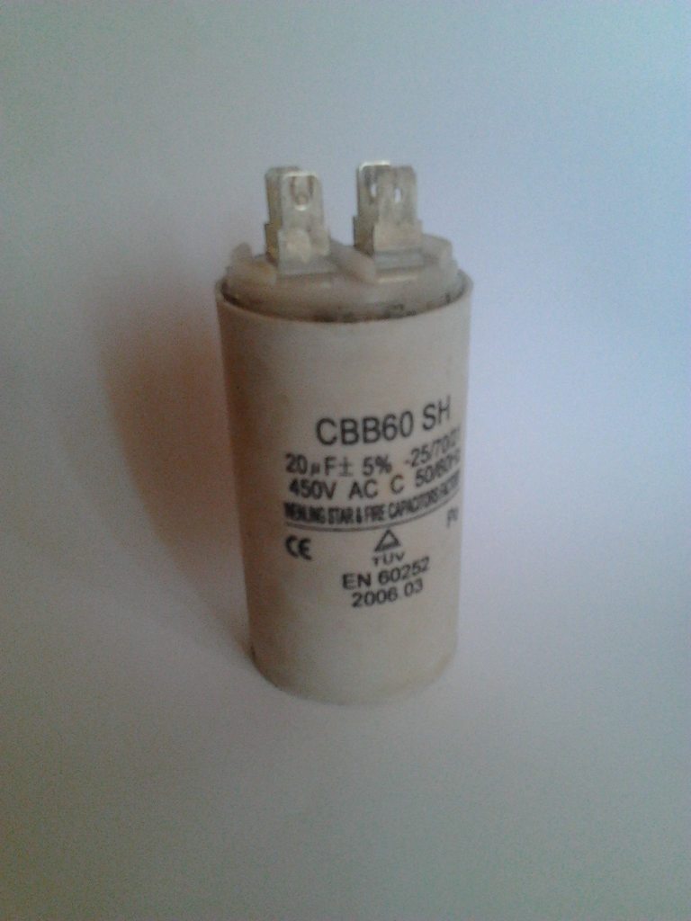

(#) waterbear hozzászólása Jún 8, 2014 /
Üdv mindenkinek!
Az ünnep alkalmából Murphy meglepetést készítette nekem, a kerti szivattyú állt be, egyszerűen leállt, szép lassan lecsökkent a víznyomás.
Van az 1kW-os szivattyún van egy nyomáskapcsoló hogy csak meg kelljen nyitni a csapokat, az működik is rendesen, de az indító kondi ( a képeken) sajna megadta magát, látszik is, hogy kinyílt a tetején az illesztésnél
Sebaj, gondoltam, 2006-os kondi, itt volt az ideje.... amúgy is nemrég csapágyaztam meg a szivattyút, ez kimaradt a felújításból.
Mivel 20µF/450V-os kondim nem volt itthon, tettem bele egy 16µF/450V-t, de azzal csak egy óráig ment, és az a kondi is tönkrement, melegedett, szaga volt... és megállt, azaz nem indult már el vele a szivattyú újból, csak búg ha áramot kap. Ez a kondi is 2007-s gyártású.
Ma már nem tudok mit kezdeni a problémával, de érdekelne a véleményetek vajon mi lehet a hiba.
Az is lehet, hogy elkötöttem a segédfázis tekercset? ( a 16µF-os kondit csak vezetékekkel tudtam bekötni, elképzelhető, hogy felcseréltem a tekercsvégeket.)
Vagy a 4µF különbség ennyire számítana?
(#) granpa válasza waterbear hozzászólására (») Jún 9, 2014 /
Elkötni nem tudod, ha a másik helyére tetted (nincs polaritás-érzékenység). 4µF számít, de attól nem kellene ennyire melegednie. A 16u-os kondit előbb formálni kellett volna, mert az is antik volt. Valamint tehettél volna egy 4u körülit párhuzamosan vele, és passz (nem számít, ha több darabból van). A motornak is szaga volt?
(#) waterbear válasza granpa hozzászólására (») Jún 9, 2014 /
A 16µF-os kondi ment már pár hónapot egy másik szivattyún, ami szétfagyott, arról vettem le.
Most szereztem egy 25µF-us kondit, hátha holnapig kibírná, akkor tudok venni új 20µF-os kondit bele.
A motornak nem volt szaga, csak a kondi melegedett, és sajna szaga is volt.
Hát nem tudom...a 25µF-os kondival is csak pár percet üzemelt, lekapcsolt a nyomáskapcsoló, és utána már megint nem indul el, csak búg. Viszont a pár perces üzemtől is kézmeleg a motor is, a kondi meg majdnem forrónak mondható.
A tekercsek ellenállás értékei:
4.8 ohm, 14,2 ohm
Közel állok hozzá, hogy a tíz kilós kalapáccsal javítsam meg véglegesen....
(#) erbe válasza waterbear hozzászólására (») Jún 9, 2014 /
A jelenségek alapján a segédfázis tekercs menetzárlatos. Ami nem elektrolit kondenzátor, azt bármilyen hosszú állás után sem kell formázni. Az üzemi kondenzátor pedig nem elkó.
(#) waterbear válasza erbe hozzászólására (») Jún 9, 2014 /
Köszi! Valószínűleg Neked lesz igazad... három különböző, köztük a gyári értékű kondit nyírtam ki ezzel a szivattyúval, újat nem teszek már bele, van itt a közelben tekercselő, megnézetem vele, ha vállalja.
Azért jó lenne megtudni a gyári tekercs ellenállás értékeit ennek a motornak....
Ellenállásméréssel csak nagyon későn tudod meg, van-e menetzárlata. Egy-két menet összeolvadása még nem változtat lényegesen az összértéken.
Igazad lehet, ahogy utána olvasgattam, a hasonló teljesítményű motoroknál úgy 15-16 ohm körüli a segédfázis tekercs ellenállása, igaz a fő tekercs is 8 ohm körüli.
A segédfázis tekercs zárlata viszont alapos ok a kondik elszállására.

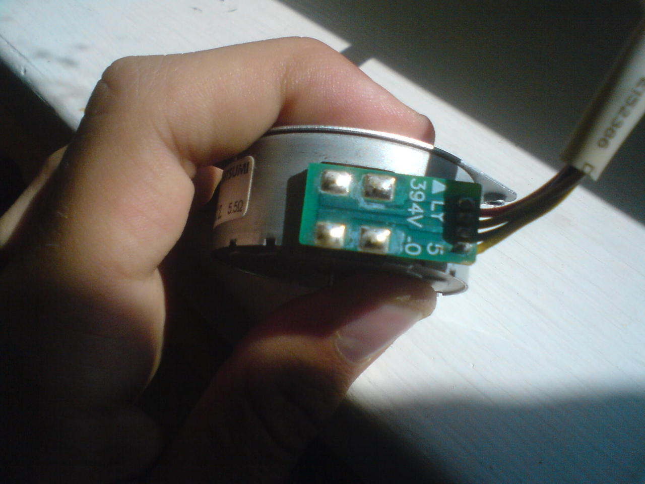

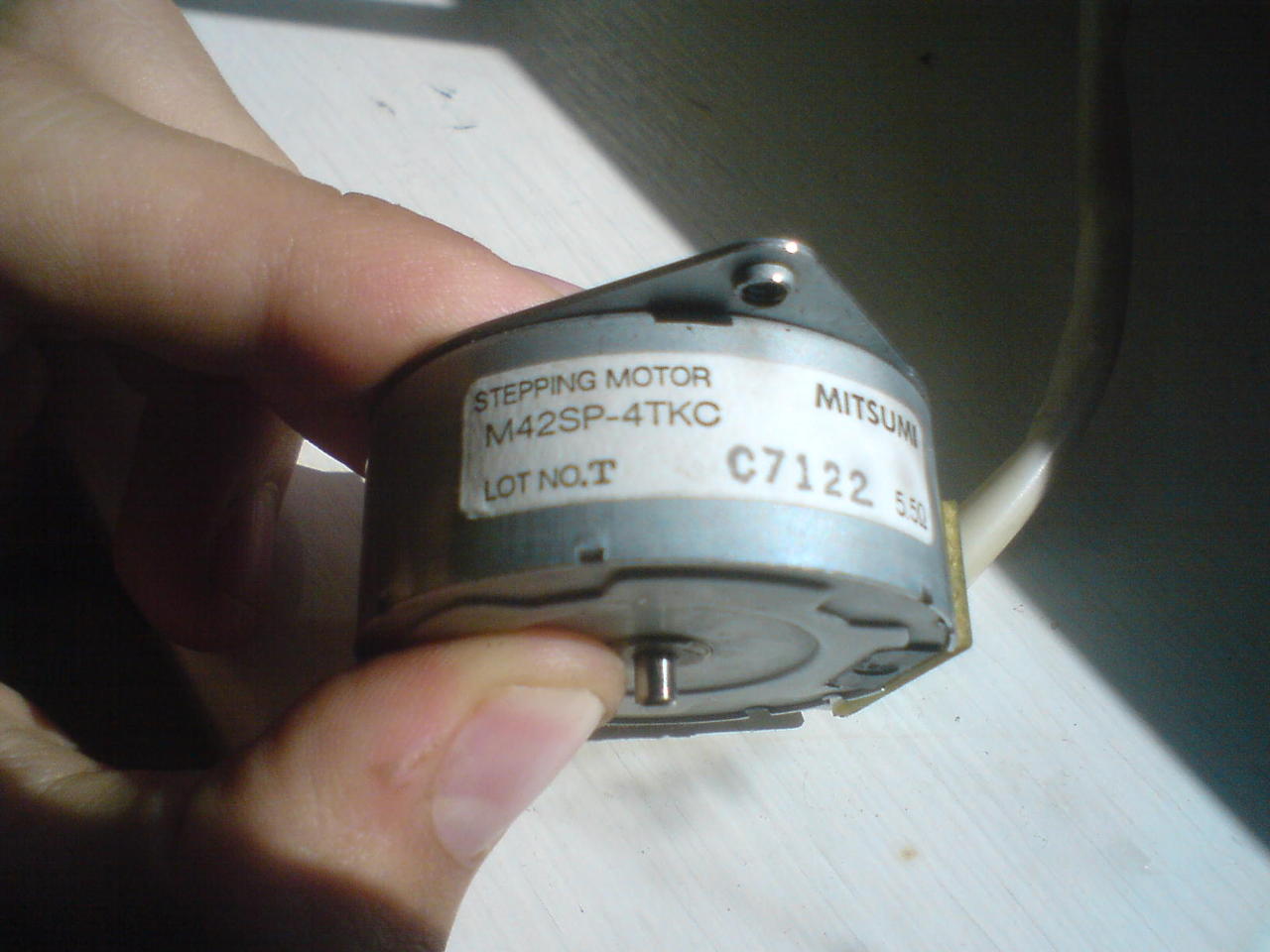

(#) gernerakos hozzászólása Aug 2, 2014 /
Üdv! Van egy ilyen villanymotorom, csak nem tudom üzemre bírni. Valaki tudna segíteni?
(#) pucuka válasza gernerakos hozzászólására (») Aug 2, 2014 /
Egyszerűen nem is lehet. De rá van írva stepping (léptető) motor. Bővebb információt a saját topikjaiban találhatsz.
