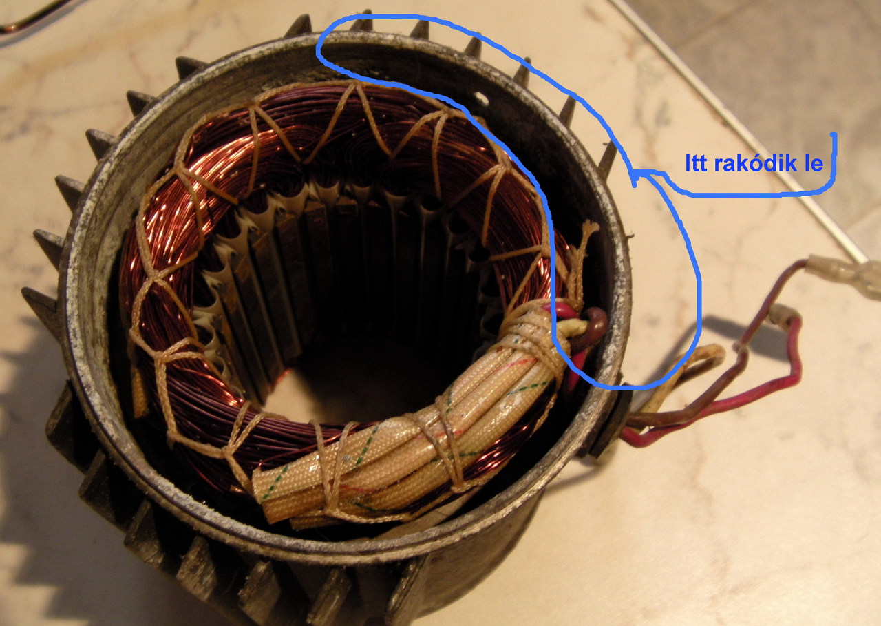

(#) sunside hozzászólása Jún 13, 2015 /
Hali,
Nálam okosabbak (nem nehéz annak lenni) véleményét szeretném kikérni:
Nemrég volt nagykarbantartása a házi vízellátómnak ami a képen is látható. Szétszedéskor a lapát felőli pajzsban a tekercsnél volt lerakódás a kopott szimmering miatt.
Van egy ugyanilyen tartalék gépem, azt most szedtem szét, ugyanúgy ott van a befolyt víz nyoma, ami szerintem veszélyezteti a tekercs szigetelését.
Mennyiben okozna gondot ha ezt a részt kiönteném műgyantával, óvva a tekercset az esetleg ismét beszivárgó víztől?
A motor már sok éve megy, túlmelegedés, túlfeszültség ellen védve van, tehát nem gondolkodom esetleges újratekercselésen amit meghiúsítana a műgyanta.
(#) Bakman válasza sunside hozzászólására (») Jún 13, 2015 /
A kiöntés más szempontból is hasznos. Találkoztam olyan zárlatos állórésszel, ahol a kiöntés hiánya miatt a rezgő vezetékek addig dörgölték egymást, amíg le nem kopott róluk a szigetelés és össze nem értek. Tehát hajrá!
