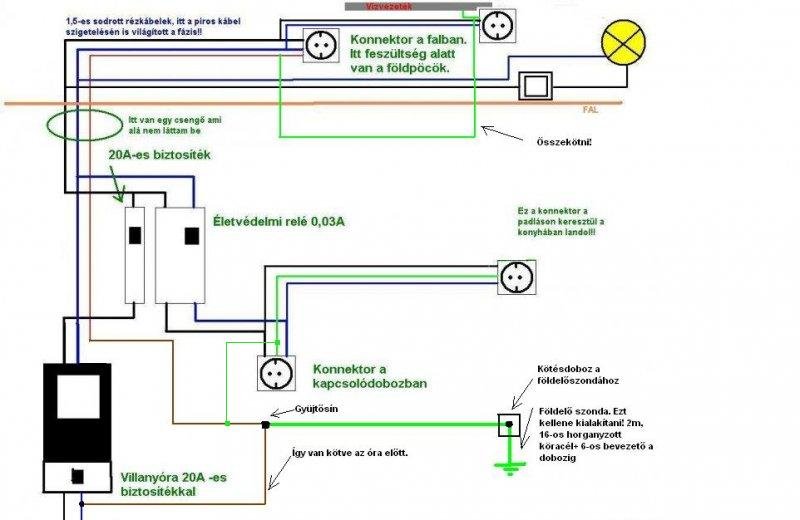

Újabb feljemények vannak. Adott 2 konnektor az egyik a ház egyik végében, a másik a túloldalon. Mindkettő ugyanazt a fázist és nullát kapja, DE!! Az elsőnél a védővezető (nullázó) adja a "földet", a másiknál pedig egy külön föld van behúzva amely a vízvezetékcsőhöz kapcsolódik. Kimértem őket.
Az első: Fázis-Föld 230V Fázis-Null 230V Föld-Null 0 V A második: Fázis-Föld 132V Fázis-Null 230V Föld-Null 96 V Erre mit mondasz? Itt van a hiba?

Helyesen leírva Az első ahol a védővezető megy : Fázis-Föld 132V Fázis-Null 230V Föld-Null 96 V A második ahol külön föld van: Fázis-Föld 230V Fázis-Null 230V Föld-Null 0 V

Az egész házban csak egy közös földelésnek lenne szabad csak lennie, tehát a két konnektor földelésének össze kellene lennie kötve. És a védővezető és a földvezető nem ugyan az, ezért nem teljesén értem az első konnektor bekötését, mert ha a föld a nullázóról lenne levéve akkor egy potenciálon kellene lenniük, szerintem a te konnektorodhoz három vezeték csatlakozik, de nem tudom mik azok.
valóban 3 vezeték van a konnektorokban, de a földelés szerepét az egyiknél a villanyórából hozott piros védővezető adja, a másiknál pedig a vízcsőről hozott zöldsárga. Ezek a konnektorok egy áramkörön vannak.

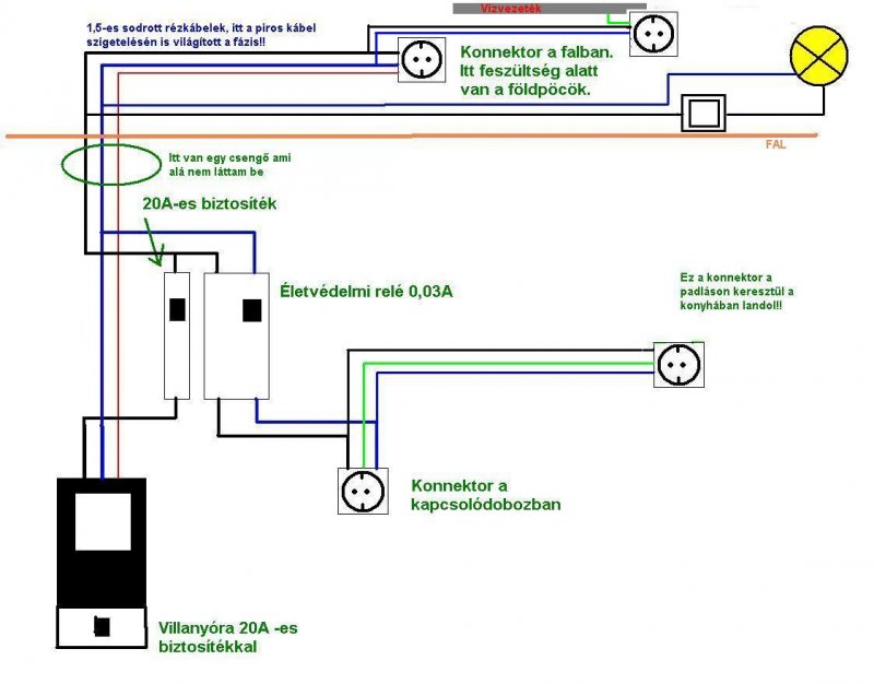

Meg most nézem a rajzodat, azon ha minden igaz, akkor az életvédelmi relével le tudod kapcsolni azt a két bizonyos konnektort, és még megnézheted hogy ráz -e még valahol.
Szerintem te digitális multival mértél és az megmér kapacitív áramokat is, és az első konnektor esetében ez történt, és ez annak a jele hogy nincs rendesen leföldelve. Én bekötnék egy izzólámpát a föld és nulla, vagy föld és fázis közé. Föld és nulla közt nem kell világítania ha jó. Fázis föld közt világítani kellene, vagyis nem fog, mert leold az életvédelmi relé. Vagy próbálkozhatsz egy kis belső ellenállású műszerrel is. Arról a piros vezetékről, fogalmam nincs hogy miért jön a villanyórából, magas ez nekem egy kicsit.

[/quote]Meg most nézem a rajzodat, azon ha minden igaz, akkor az életvédelmi relével le tudod kapcsolni azt a két bizonyos konnektort, és még megnézheted hogy ráz -e még valahol.[quote] Ez már lehet hogy nem helytálló, de már nem tudtam kitörölni, mert az utolsó hozzászólásod, szerint a rajz nem teljesen jó. Én már rég kihívtam volna a helyedben egy villanyszerelőt, az a pár forint nem ér meg egy emberéletet.
hétvégén jön a villanyszerelő, de érdekel a téma. Mi mitől miért . Van egy update a rajzhoz. Ez úgy készül, ahogy derítem fel a lakást. Az előzőekben a felső részről beszéltem.
Hát akkor arra a részre nem hat az érintésvédelmi relé.
Kösd össze a barnát a vízvezetéki zödel és megszűnnek a bajok! Ha összekötötted le is próbálhatod a föld és nulla közötti lámpázásra le kell oldania az FI-nek. A földelést meg majd később kialakítod korrektül! VIM
Idézet: „Kösd össze a barnát a vízvezetéki zödel és megszűnnek a bajok! Ha összekötötted le is próbálhatod a föld és nulla közötti lámpázásra le kell oldania az FI-nek. A földelést meg majd később kialakítod korrektül! VIM” Mármint te a zöldsárga pirossal való összekötésére gondoltál, és a föld és fázis közti lámpázásra gondoltál. De szerintem könnyen meg lehet hogy a két vezeték összekötésének egy csattanás lesz a vége, de majd rá jön.
Ha jól csinálja akkor nem! Hát, valahogy így gondoltam. (De a másik kettő konnektort most nem akartam belekeverni, aminek majd ugyan csak össze kell kötni a földelését a többivel). VIM
Hát így már igen, de én még egy kicsit kiegészítettem, ne maradjon már ki a maradék két konnektor se. Persze még a lámpakört is illene leföldelni
De, hogy miért is rázott a lámpa? Hát mert nincs is földelése a háznak! A direkt "nullát" vitte tovább a szaki, aki úgy gondolta, hogy az már a földelő dobozból van leágaztatva. ( a barna szinű vezeték)

[quote]- Tehát nem a nulla van összekötve a földeléssel, hanem a PEN van szétválasztva nullára és védővezetőre és ennek a pontnak van egy földelőszondával fixen tartva a potenciálja a legrosszabb esetre a szolgáltatói hálózat PEN vezetőjének szakadása esetére.
Hát ez az ami itt nem volt kialakítva! Tisztelettel.:VIM
Láttam a rajzot, a földelés kialakításával kapcsolatban. Hát igen az óra elött célszerű szétválasztani a PENT,de az óra utánis jó amenyiben 10 es átmérőjű a vezeték. Ha az óra elött szétválasztod akkor regisztrált szerelővel kell csináltatnod,és hogy ezt igy megtudd csinálni szerintem a fővezetéket ami az oszlopról jön kikéne cserélni. Lehet hogy így else fogadják,lehet müanyagszekrényt kell beépiteni,ujra kell az egészet szerelni. Még a szakik is vitatkoznak egymás közt hogy holkell szétválasztani a PENT VALAKI AZ óra elött valaki utánna szerintem mindegyi megoldás jó. Egy esetleges null szakadás esetén ha az oszlopon szakad mongyuk igyis ugyis áramalá kerül minden.
Megnéztem és ezt írják. Nehogy az legyen, hogy, mert én mondtam. VIM
Jó oké rendbe de mindenki máshogy csinálja nekem a földszonda a lakáselosztóba van közösitve a nullával egy sinen erröl a sinről megy az fi relébe a nulla innen kapják a konektorok a földet a fi böl meg egy külön sinre megy a nulla ide csak nulák vannak kötve. Azért mondom villanyszerelök is vitatkoznak ezen végülis mindkettö megoldás jó.
