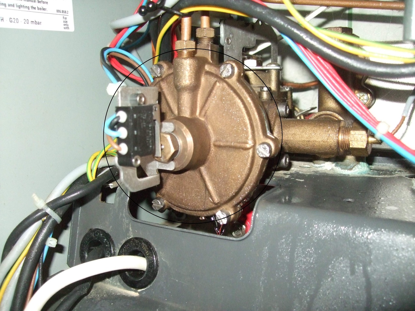

Kb. egy hete kezdte el a Westen Energy 240fi kazánom azt csinálni, hogy amikor a szobatermosztát bekapcsolja a kazánt, akkor a kazán beindul rendesen, be is gyújt, majd kb 10 másodperc múlva az égőt kikapcsolja, de a szivattyú megy tovább, majd megint 10 másodperc múlva ismét visszagyújt és így tovább mindaddig, míg a szobatermosztát azt nem mondja, hogy elég meleg van. Melegvíz vételkor viszont megy rendesen. Mi lehet a baj? Válaszaitokat előre is köszönöm. A hozzászólás módosítva: Dec 24, 2015
Szia! Nézd meg EZT a képet és a rajta lévő mikrokapcsolót, hogy nálad ez működik-e rendesen avagy megfelelően mozgatja-e azt a rudazat.

Köszi a gyors választ és a segítséget. Megnéztem a mikrokapcsolót, szerintem ezzel lehet a probléma, mert a ha a rudazat benyomja a kapcsolót, vagyis a kazán éppen melegvizet csinál, akkor a közös pont (fekete vezeték) és az NO pont (kék vezeték) összecseng, viszont amikor fűtenie kell, akkor a rudazat nem nyomja be a kapcsolót, gondolom ebben az esetben a közös pont (fekete vezeték) és az NC pont (barna vezeték) kerülne rövidzárba... de nálam ez utóbbi nem történik meg. Úgyhogy egyenlőre most csak egy kérdésem lenne, hogy hol lehet ilyen kapcsolót kapni? Olyat találtam, amit Baxi kazánokhoz hírdetnek, de annak csak két érintkezője van, valamint találtam egy pont ilyet, ami nekem kell, de az komplett szett sok-sok vezetékkel és stekkel, ami majd 10.000 HUF, de nekem csak kapcsoló kellene. Tud valaki olcsón szerezni valahonnan?
