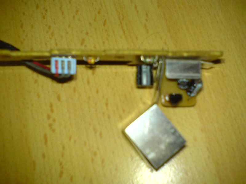

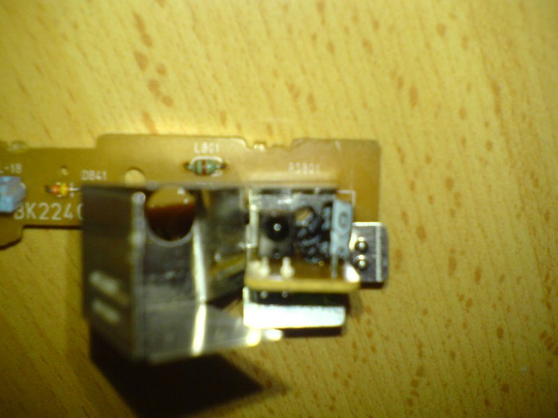

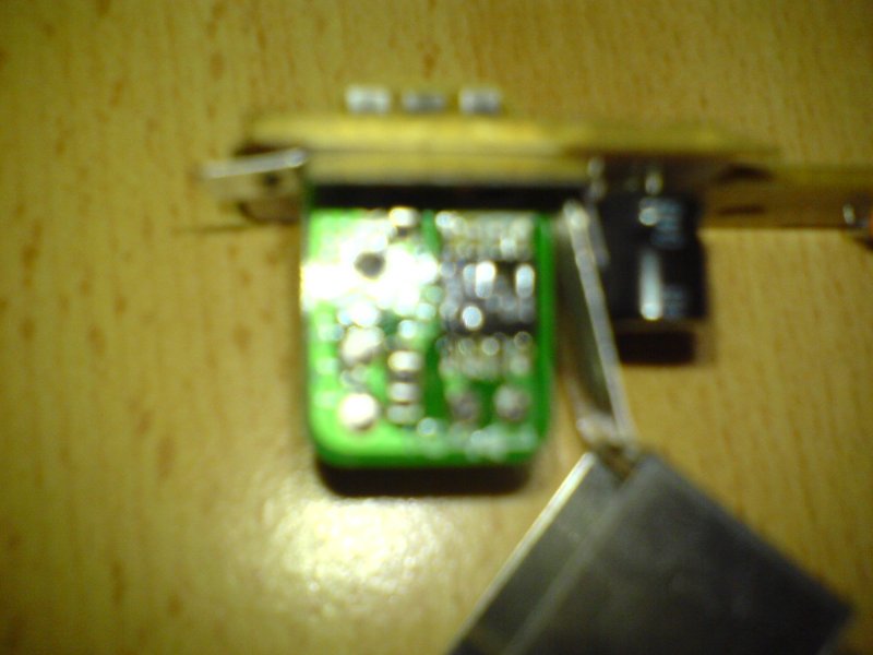

Ilyen infra vevőt honnan lehet kibontani? Mer régi videóból szedtem ki de az egy fém tokban van egy IC-vel és csak 2 lábú az az érzékelő de a fémből 3 láb jön ki 5V GND REMOTE
Ezt most nem teljesen értem.... Képet kérhetünk?
Elnézést a minőségért...
Ami a fém tokon belül van abból jön ki 3 "vezetősáv" ami be van forrasztva a másik panelba és ez a 3 sáv az 5V GND REMOTE
Szia, szerintem az egy fotodiódával felépített infravevő. Ilyennel én is találkoztam mikor készítettem az enyémet és vevő után keresgéltem, aztán vettem az üzletből vevőt.
Akkor ezt "dobjam el"? nem használható ilyen célra?

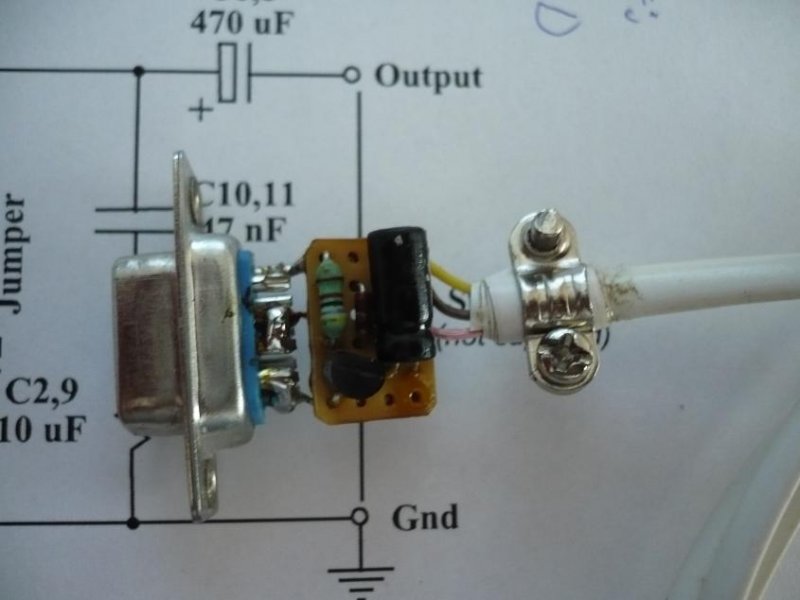

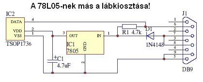

Összeraktam én is EZT a kapcsolást a Girder nevű programhoz, de ha rá dugom a soros portra, akkor max. 1,2V ot mérek a TSOP1738 tápfeszültség lábain, ez miért lehet? Terhelés nélkül 12V jön ki a soros portból. Bár az 5V-ot 7805el oldottam meg, mert nincs zenerem, lehet emiatt ekkora feszültség esés?
Nekem a dolog szoftveres részével van bajom... Mégpedig, hogy hogyan tudom elérni a winampot, és mindenféle hasznos dolgokat lekérdezni? Gondolok az aktuálisan játszozz szám címére, adataira, hogy hol tart a lejátszásban, stb... Valaki fel tudna világosítani egy hosszabb magyarázattal/hasznos linkkel? Azt még megemlíteném, hogy C#-ban tudok programozni... Köszönöm!
Csatoltam hogy kéne lennie. Bár nekem 78L05-el van, de évek óta jól működik. Ha így se jó, nézd meg mekkora a feszültség a 7805 bemenet és GND közt.
