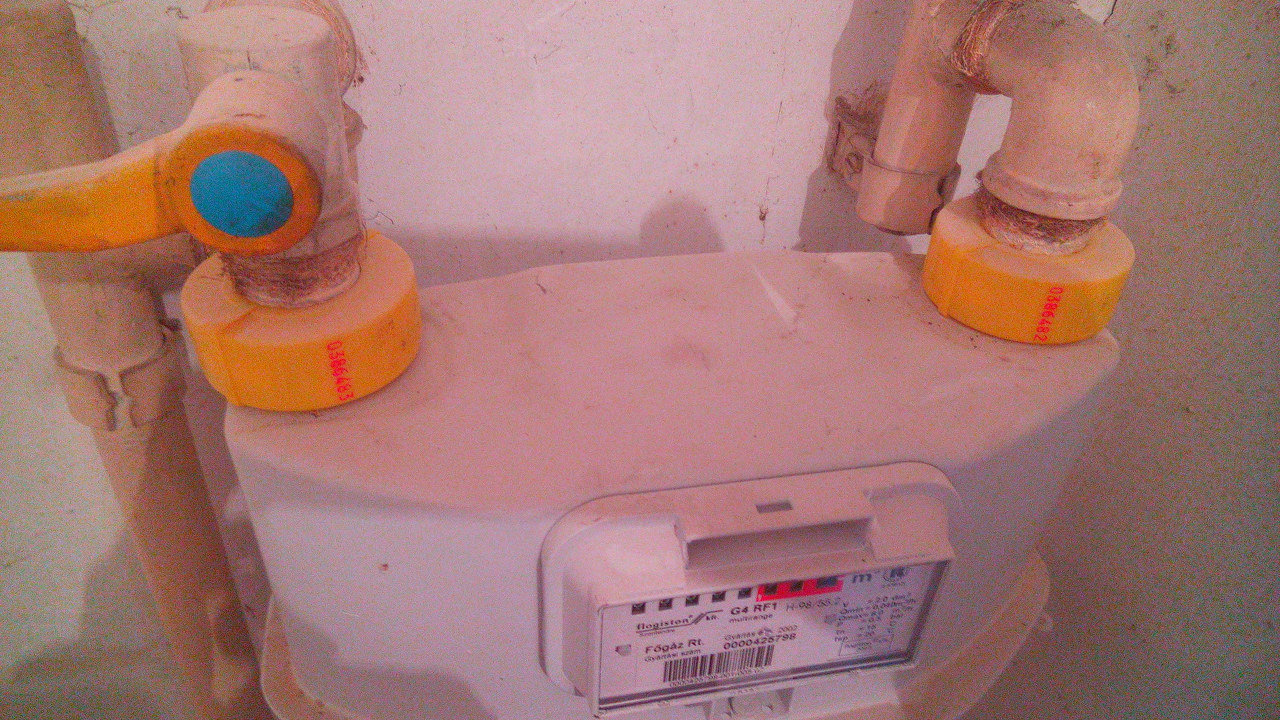

A májsztróra szakadjon az ég. Mi az, hogy kicsi a nyomás? Szomszédok nem tudnak fűteni? De! Ami lehet, a nyomáscsökkentöben a vekker előtt van egy szűrő, de blombált részen. Az tud eldugulni.. Kérdezd meg a szomszédokat, náluk volt-e ilyen... Ha nem, akkor a májsztró kontár. Mindent össze lehet rakni szarul. De mért szedte szét?
Nincs nyomáscsökkentő a rendszerben. A pasi sem hitte el, de nem találtunk. Végigmentünk a ház sarkáig, onnét a föld alatt megy kifelé az utcára, elvileg nem a szomszédtól jön át.
Miért lenne nyomáscsökkentő beépítve? Az óra előtt családi házaknál biztonsági szelep szokott lenni, ami gázömlés esetén lezár. (Azt nem tudom, abban van-e szűrő.)

Sajnos csak ez a képem van az óráról, ezen nem látok az elzárón kívül semmit.
Családi ház egyébként. Az ufó szerű réz cuccos cserélte a mester, ha jól tudom ez a membrán. A szivattyú vezetékét hol érdemes megbontani, hogy rákössem a normál hálózatra. Normál elektronikai képességekkel el tudom cseszni?
Itt a képen nincs szűrő, az a cirkó bemeneténél van, ha van... Illetve a gázcsonk, ahol a házba bejön. Vagy csak simán foldből feljön a cső, bemegy a házba, és nincs semmi közötte? Valami ilyesmi: http://www.cserebere.hu/img/itempic/2/298683/item_6e8da957a61e34db5...9a.jpg két gázcsap között.. Kertes övezetben. Sorházaknál, meg olyan helyen, ahol a házak összeérnek, nem szoktak tenni.. Ott központilag van... Akkor a szomszéd is szívna...
Igen, kijön a földből, végigmegy a ház oldalán, be a kamrába ahol a kazán van. Ezen a szakaszon semmi sincs.
Az óra és a kazán közötti részen sincs semmi, direktben megy a cső a kazánig. Azt korábban is megfigyeltem, hogy ha a víznyomás 1,5 bar alatti akkor alig megy. 2 bar körül jobb volt. Ez ellensúlyozhatta az alacsony fordulatszám miatti kis nyomást, ha a fenti eset áll fent. Tehát, hogy kössem direktbe a szivattyút? ui: a víz úgy kerülhetett az órába, hogy csöpögött a rendszer, akkor folyhatott bele. Viszont amikor keveset mutat a cső is hidegebb, tehát szerintem jót mutat. A hozzászólás módosítva: Jan 5, 2016
