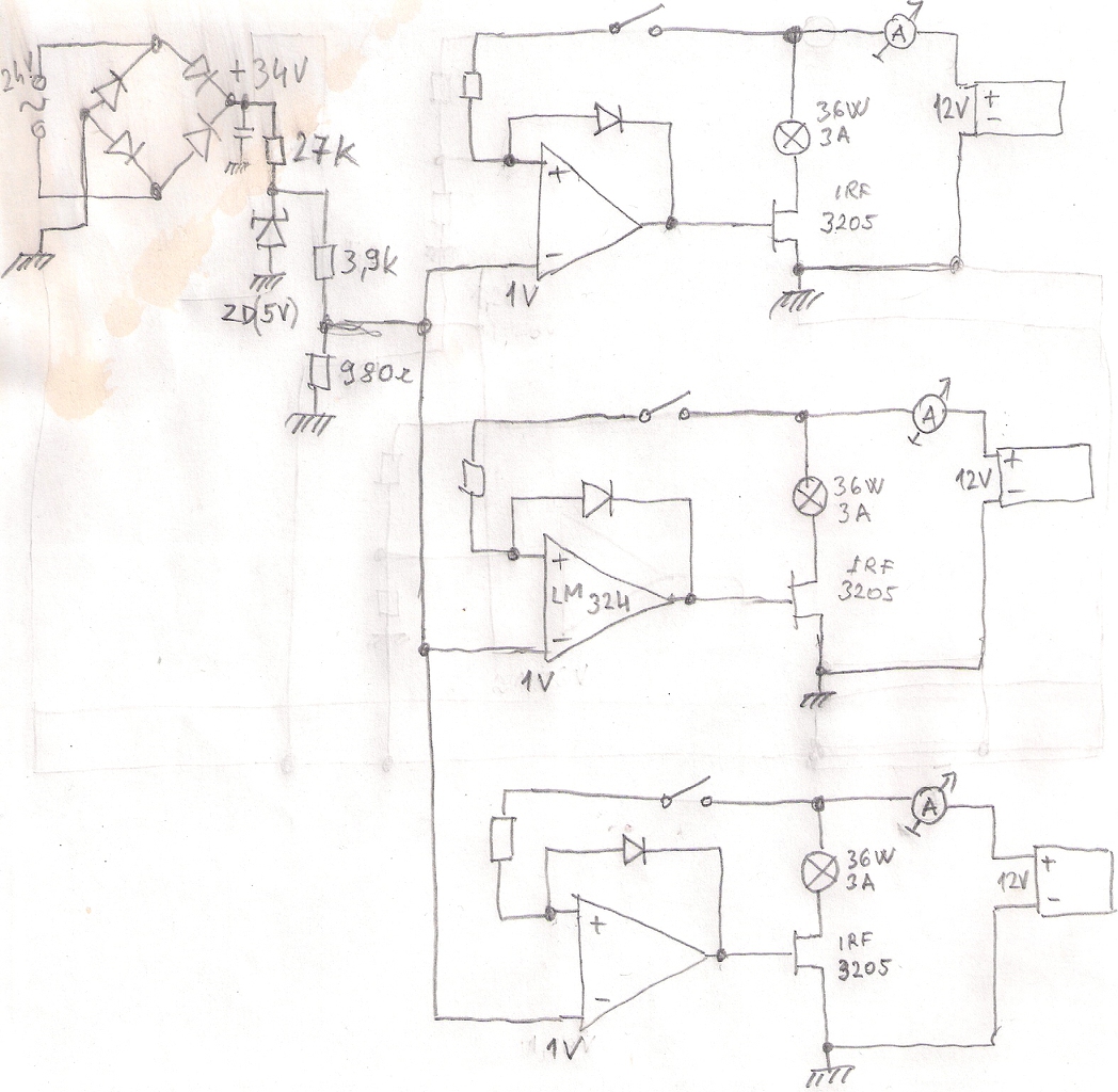

Hello! Én 12V 12A/h akksikat szeretnék lemeríteni,majd tölteni.A lemerítéshez készítettem egy kapcsolást. Szeretném ha ránéznétek,hogy jó-e? Ugy kellene hogy működjön,hogy 3 drb egymástól független akksit lemerítsen 11 Voltra,majd amelyik már lemerült azt lekapcsolja ,hogy megvédje a károsodástól,és kikapcsolva is tartsa míg a többi is le nem merül a 11 Voltra.Jók-e a kiszámolt ellenállás értékek,és hogyan tudom kiszámolni a + bemenetre menő ellenálás értékét?
A hozzászólás módosítva: Nov 5, 2015
(#) Nemtudhatod válasza etm hozzászólására (») Nov 5, 2015 /
Nem szabad lemeríteni! A savas aksik (a zselés is) egyet szeretnek, feltöltve lenni.
(#) etm válasza Nemtudhatod hozzászólására (») Nov 5, 2015 /
Hali! Köszönöm a választ! Azért van ez az egész,hogy le tudjam mérni az akksik kapacitását(közben persze az időt mérve). Ahhoz pedig bizony le kell meríteni.Szerintetek ez így működik-e?
(#) proli007 válasza etm hozzászólására (») Nov 5, 2015 /
Hello! Majdnem. De nem kell ennyit vacakolni, még külön táp sem kell.. (Harmadik fokozatot nem rajzoltam le, az ugyan olyan mint a második..
