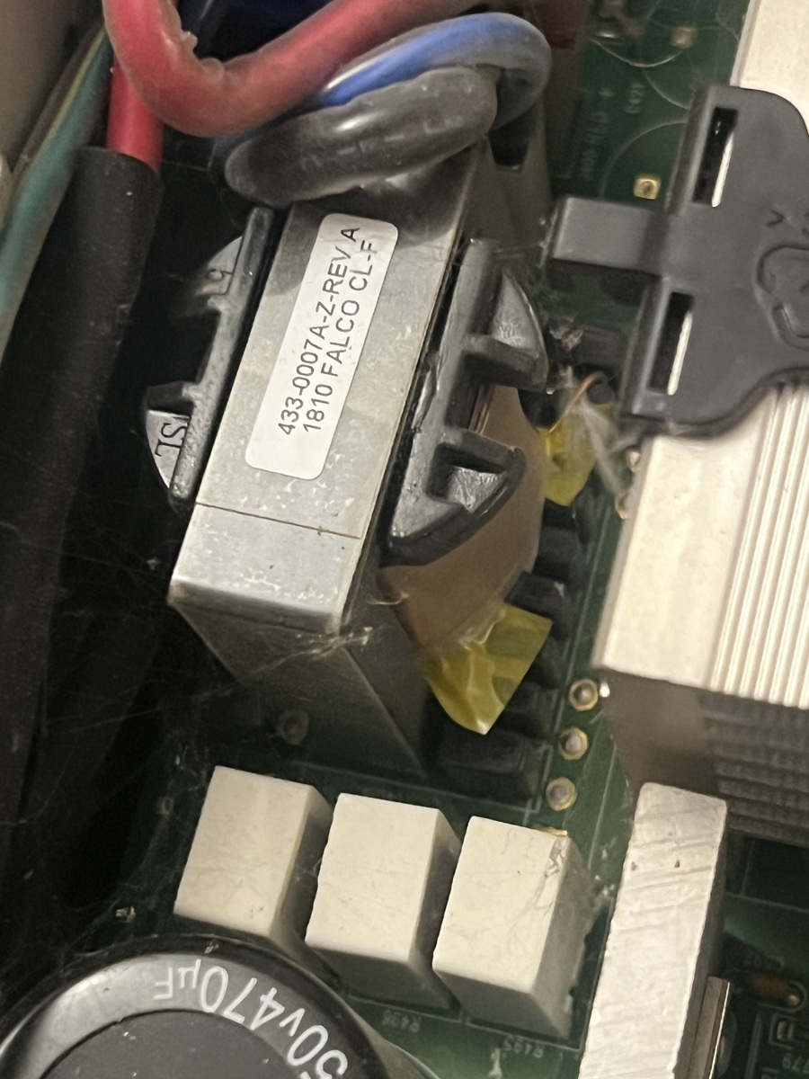

Keresek szakit UPS transzformátor impregnálására.
A lehető legjobb megoldást keresem rá, mert mostani állapotában nagyon “serceg”.
Fotóztam, hogy melyikről lenne szó.

Kérdés: Kiépítéssel, anélkül?
A helyén nem lehet jó megoldást találni, ha nem melegszik üzem közben, Plastic70 jó lehet. Kiépítve, felmelegítve Dolphon® AC 43 Impregnáló lakk-ban való lemártása. Ugyanez vákum impregnálással megfelelő lehetőséggel bíró helyen...(Amatőröknél nem elterjedt lehetőség)
Írta: Krisztoszteron, Idő: Sze, 9:07
Természetesen kiforrasztanám.
Vákuumozva lenne a legjobb szerintem (bár nem vagyok ebben szakértő, de utánanéztem, hogy ekkor folyik be rendesen mindenhova a lakk/műgyanta)
