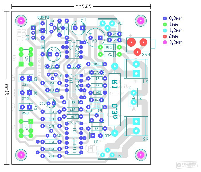

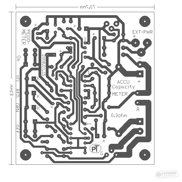

A nyáklemezt az egyszerűbb gyártás érdekében egyoldalasra készítettem, néhány nem túl szép átkötéssel, az alkatrész oldalon.
(Az eredeti, nagyobb változatért kattints a képre!)
A kimaratott nyáklemezt átvilágítva átvizsgáljuk, keressük az esetleges fólia szakadást, zárlatot! Különös tekintettel legyünk figyelemmel az U1 lábai között futó vezetőkre, mert a nyomtatott áramkör vezető rétegei itt vannak a legközelebb egymáshoz. A nyáklemezt a mellékelt furatozási rajz alapján kifúrjuk.
(A nagyobb változatért kattints a képre!)
(Ne feledjük, hogy az egyszerű üzembehelyezés záloga a pontos munka!
A 2mm-es furatokat ellenőrizzük, hogy  megfelel-e az alkalmazott tápcsatlakozónak.)
  • Az áramköri beültetéseket a legalacsonyabb alkatrészekkel kezdjük, tehát az átkötésekkel. Az IRFZ44-nek kisméretű hűtőbordát készítünk.
  • Az R1 ellenállást, nem nyomjuk a panelra közvetlen, hogy a hűtését ne akadályozzuk.
  • A D9 dióda fog az áramkörünkben a legjobban melegedni, ezért azt a nyáklemezzel megegyező méretű 2mm-es alumínium lemezen helyezzük el, az áramkör alatt. Ha BYW29-et alkalmazunk, akkor a diódát, felhajlított lábakkal, a forrasztási oldal felől forrasszuk be. (A mintaáramkörben, még kis hűtőbordára van szerelve, a két sorkapocs között.) A D9 hűtése adott esetben a készülékház is lehet, ha nem szigeteljük el, akkor a készülékházra az akkumulátor negatív pólusa kerül. (Ez általában megfelelő, ha zavar szigeteljük el.)
