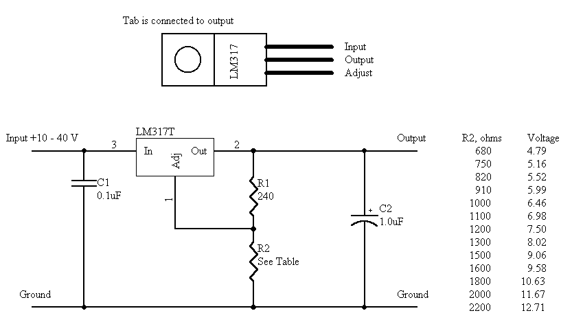

(#) kadarist válasza ALI hozzászólására (») Aug 28, 2012 /
Mutasd meg azt a kapcsolást, amit találtál és átalakítjuk.
(#) ALI válasza kadarist hozzászólására (») Aug 28, 2012 /
Majdnem ilyen csak termisztor van benne
