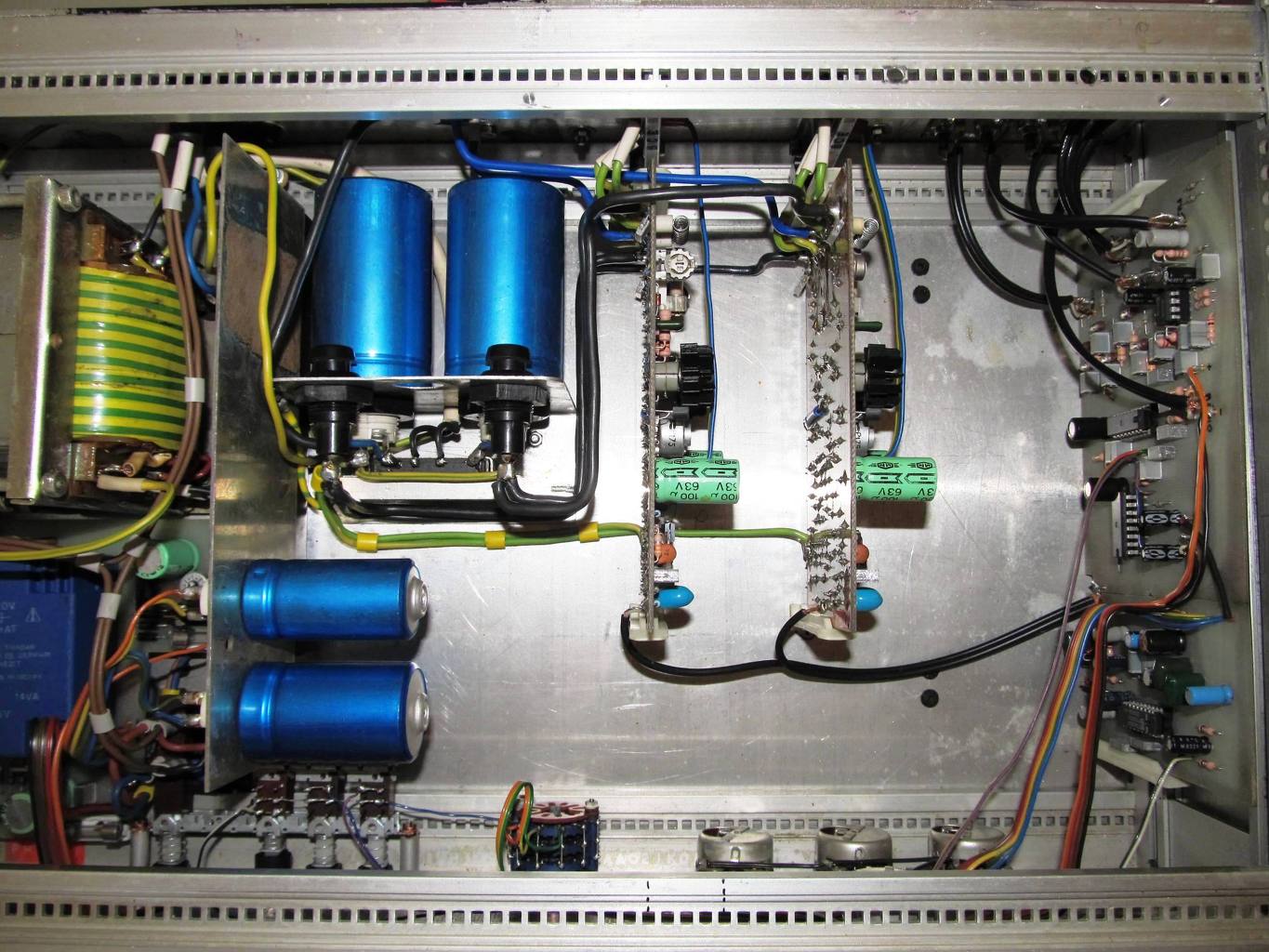

(#) atari hozzászólása Ápr 20, 2013 / 1
Már évek óta olvasgatom ezt a fórumot.
Azt hittem már senkit nem érdekel.
Én aTexas erősítő egy javított kiadását építettem meg még régebben.
Azóta időnként csak jobb alkatrészekre cseréltem a régieket./új NYÁK stb./
1985-ben készült az első vált. most a 4. -nél tartok. Nagyon a szívemhez nőtt.
Egy igazi erősítő soha nincs befejezve.
Nekem bevált, pedig nem igazán kíméltem.
Most tervezek egy nagyobb "ráncfelvarrást" modernizálást, ha időm engedi.
Ha érdekel v.kit felrakhatom a rajzot, +képeket.
Talán ez segít néhány problémán.

(#) djhans hozzászólása Ápr 26, 2013 /
Elvégezem a méréseket. A táp +-26V terheletlenül. 25W jön le színuszban 8 ohmon. Teljesen zajmentes az erősítő. Már majdnem kész a dobozolás.
(#) atari hozzászólása Ápr 28, 2013 / 1
Üdv mindenkinek !
Az ígéretemhez híven képek az erősítőről.
A kapcs. rajz később.
Viszlát.
(#) djhans válasza atari hozzászólására (») Máj 4, 2013 /
Jó kis retró feeling. Az enyémet kölcsönadtam egy munkatársamnak. Technics SU-A800 reference erősítője van. Nem maradt szégyenben az enyém. Persze teljesítményre kisebb.
(#) djhans hozzászólása Máj 16, 2013 1 / 1
Teljesen kész texas.
(#) reloop válasza djhans hozzászólására (») Máj 16, 2013 /
Tip-top kis erősítő A DIN csatlakozók alapján velem-korú építőtársat tippelek.
A hozzászólás módosítva: Máj 16, 2013
(#) djhans válasza reloop hozzászólására (») Máj 16, 2013 /
32 leszek. Arra a kis helyre nem fért volna el nagyon más hangfal és bemeneti csati. Én nem idegenkedem ezektől a csatiktól. A Videoton DC2050E hangfalamon ilyen csati van gyárilag. A géphez csináltam egy jack-tuchel kábelt. Van benne Videoton Aida táptrafó (picit zúg de nem gáz), Videoton Kleopátra műszerek, Unitra hűtőborda. Sokmindent újrahasznosítok.

(#) djhans hozzászólása Máj 17, 2013 /
