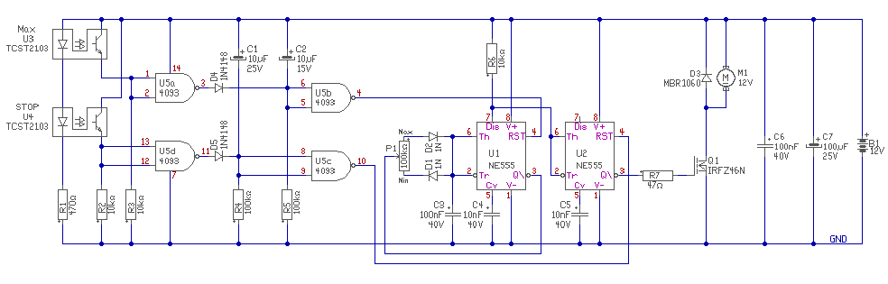

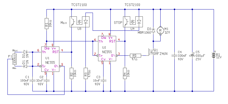

(#) viaplan hozzászólása Okt 7, 2012 /
Proli 007 találta ki a mellékelt kapcsolást pár hónapja. Remekül működik, csak annyi módosításra lenne szükségem, hogy a stop és/vagy max jelet csak nagyon rövid ideig kapja, akkor is hosszabb ideig fél-egy másodpercig pörgesse fel vagy állítsa meg a motort, mielőtt visszaáll a pwm által beállított sebességre.
Köszönöm a segítséget.
VP
(#) proli007 válasza viaplan hozzászólására (») Okt 7, 2012 /
A Max-ot C2-R5-el, a Stop-ot C1-R4-el lehet időzíteni. Jelenleg kb. 1sec
üdv! proli007
A hozzászólás módosítva: Okt 7, 2012
(#) viaplan válasza proli007 hozzászólására (») Okt 7, 2012 /
Kedves Proli, Köszönöm az újabb kész megoldást, kipróbálom, de biztos jó lesz, közben igyekszem a "Quad 2-Input Nand Schmitt Trigger" lelkivilágát is kiismerni, ha már használni fogom.
Egy apró kérdésem azért mégis van, a C1 és a C2 kapacitása egyenlő, van-e és milyen jelentősége annak, hogy a feszültségük különböző értékű?
Alapvetően nincs, csak a tápfesznél illik magasabbnak lenni. De azonos típusú, de nagyobb feszültségű kondinak általában a szivárgási árama is kisebb, így nagyobb ellenállást, tehát hosszabb időzítést lehet elérni vele.
üdv! proli007
(#) viaplan válasza proli007 hozzászólására (») Okt 10, 2012 /
Kipróbáltam remekül működik is, de azért van kérdésem, a TCST2103 helyett LED illetve Fototranzisztort tettem, működik is elvileg. Túl messze vannak egymástól a ledek és tranzisztor (kb. 15cm) a ledek előtti ellenállást már 220 ohmra cseréltem, gondolván, így valamivel erősebben világítanak, a tranzisztorok előtti R2 és R3 10k-s ellenállásokat ha kisebbre cserélem akkor nyerhetek valami többlet távolságot? Az adatlapból számomra nem derült ki, hogy mekkora lehet a minimum értéke ezeknek az ellenállásoknak, hogy még működjön a kapcsolás. Egyébként ezek az ellenállások fototranzisztorok miatt kellenek, vagy a 4093 IC miatt is kell.
Köszönöm VP
(#) proli007 válasza viaplan hozzászólására (») Okt 10, 2012 /
Alapvetően ezen az ellenálláson alakul feszültséggé a fototranzisztor árama. De a 4093-nak is szüksége van rá, mert ha nem lenne és a fototranzisztor lezár, "levegőben lógna a bement". Vagy is mindig kell a bemenetnek lezárás.
Ha növeled az ellenállás értékét, kisebb kollektoráramra nagyobb feszültség esés lesz. Vagy is érzékenyebb lesz. Csak apró gond, hogy a fototranyó, nem csak a Led-et látja, hanem a természetes fényt is. Ha egy szint fölé növeled az ellenállást, nem lesz a logikai bemeneten L szint, hiába takarod el a kaput.
A távolság növelése érzékenység növeléssel, nem egyszerű mint ahogy gondolod. A sugárzás erőssége a távolság négyzetével csökken. Tehát még csak nem is arányos. Nagyobb távolságok esetében nem "analóg" optokaput alkalmaznak, hanem moduláltat. Tehát a Led-et kapcsolgatják, és a vevő nem az abszolút fényerőt nézi, hanem a változásokat erősíti fel. Így csökkenthető a természetes fény hatása. Az adó pontos frekire van hangolva, a vevő meg szelektív, hogy csak azt lássa, ne pld. egy fénycső 100Hz-es villogását. Távirányítók hatótávolsága azért annyi amennyi, mert ott egy kódolt jelsorozatot vesznek, amit egy processzoros hibajavító kezel. Így, bár nem gyors, de biztonságos lesz az átvitel. Szóval ilyen optokapus megoldás, csak néhány cm-re alkalmazható megbízhatóan, ha nem erős a külső fény.
üdv! proli007

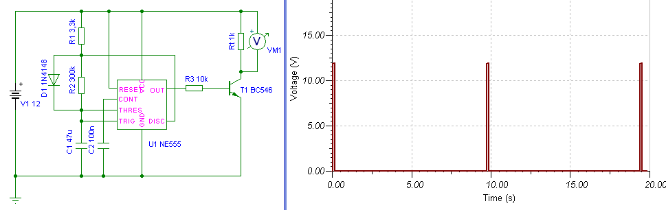

(#) Fenyő válasza proli007 hozzászólására (») Okt 11, 2012 /
Re!

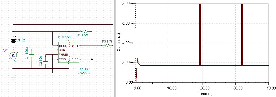

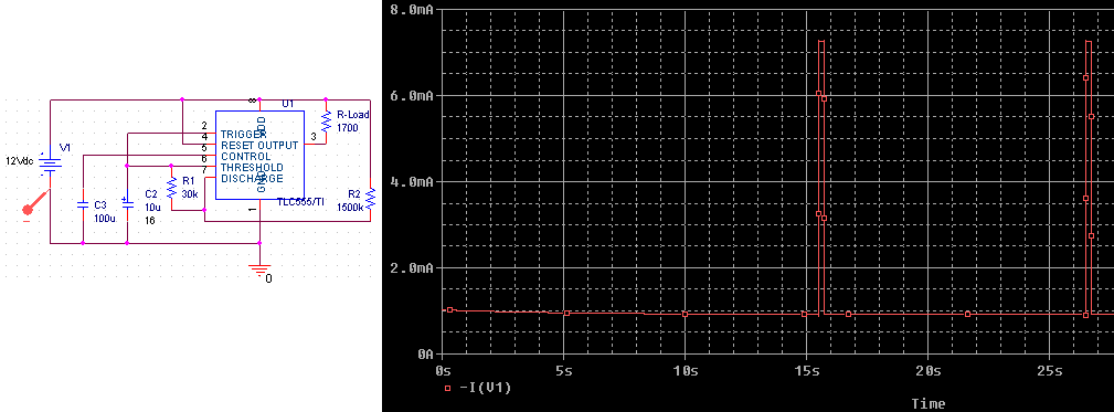

Rengeteget tesztelgettem azóta, és érdekes dolgokat tapasztaltam. 555-t végre meg tudok jeleníteni PSpice/Transient Analysis -ben, még TLC555-t is.
Ami nem egyszerű feladat ahogy ezt az Orcad-es topicban meg is írtam.

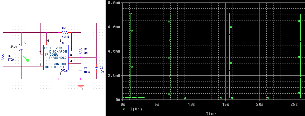

* megnéztem Bakman ajánlását PSpice-ban. Ez volt a kiindulópont. (az 1700 ohm-os ellenállás jelképezi most a kis rádióadómat azaz a fogyasztómat) Aztán elkezdtem kicsit állítgatni rajta, míg végül a PSpice-555alt.png -n látható verzióig jutottam. Itt sikerült elérni a legalacsonyabb fogyasztást arra az időre, amikor alacsonyan van a jel. (ez van ugye többségben)
Ezt ugye úgy értem el, hogy a C2 kondit jól lecsökkentettem, cserébe persze jól meg kellett növelnem a másik két ellenállást. A Control lábra kötött kondi értékét viszont jól megemeltem, ugyanis az volt a probléma, hogy jókora üres szakasszal kezdődött az egész grafikon! És én pedig azt szeretném, hogy mindjárt az elején egy csúccsal kezdődjön. Ezen a Control lábon lévő kondi emelése segített csak.
Tehát az "idle" állapotbeli alacsony fogyasztás a PSpice szerint így kb 140 - 135 uA között van.
Na fogtam aztán az egészet, és szépen átültettem TLC555-re, mármint az IC-t kicseréltem erre. Ennek az eredménye látható a PSpice-TLC555.png-n.
Namost ezzel kapcsolatban két dolgot nem értek. Az egyik, hogy itt az "idle" fogyasztás miért (láthatóan) 1 mA környékén mozog, azaz miért 8-szor annyi, mint sima 555-tel ??
Miközben ugye TLC555-nek alacsonyabbnak kéne lennie a fogyasztásának. (még a datasheet-jébe is hangsúlyozzák ezt)
A másik amit nem értek, hogy itt miért nem hat a Control lábon megnövelt kondi, azaz miért nem csinál csúcsot az elejére is?

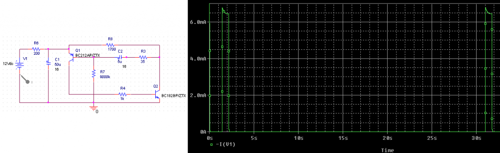

Aztán kísérleteztem még IC nélküli kapcsolással, egy LED-eset alakítottam át, ez látható a PSpice-Tranyos.png -n. Sajna csak eddig jutottam az alkatrészek értékeinek módosítgatásával, mivel a következő lépés az kéne legyen, hogy a 9 megaohm-os ellenállást kéne csökkenteni a jel sűrűsítéséhez. De ha ezt megteszem, a PSpice meghülyül, és az egyik csúcsnál szépen elszáll, úgymarad végig. (ami a valóságban nyilván nem így történne, tehát a PSpice szar) Az Orcad-es topicban általam leírt trükkökkel sem tudtam ezt már orvosolni sehogyan sem, hogy értékelhető ábrát kapjak.
Kipróbáltam ugyanezt Multisim-ben is, ott még tudtam picit állítani, 8Mohm-mal is még meg tudta jeleníteni "elszállás" nélkül, de lejjebb már ott sem vehettem, mert az is elszáll az alatt.

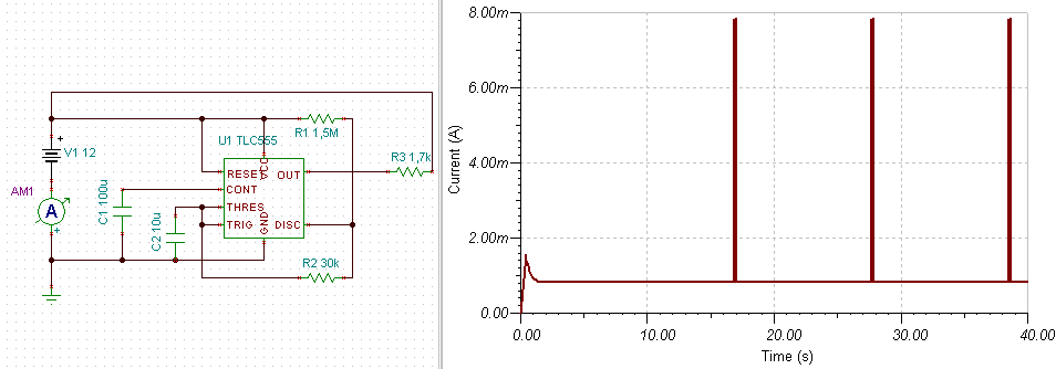

Visszatérve az 555 problémára. Leszedtem a TINA-t, kiprószáltam benne az 555-t ugyanazokkat az alkatrészeket körérakva amiket Orcad/PSpice-ban, és jééé, az eredmény más, ez látható a TINA-NE555.png -n. Itt az "idle" fogyasztás majdnem 2 mA. (a 135 helyett!)
Aztán kipróbáltam a TLC555-tel ugyanezt TINA-ban, - ez látható a TINA-TLC555.png -n - és itt már következetesen kevesebb az "idle" fogyasztás: 1 mA alatt.
(egy apróság, hogy Multisim-et is próbáltam, ott az 555 IC-vel értékelhető eredményt eleve nem kaptam, ilyen 5mA és -5mA között ugrált, ami hülyeség)
A fő kérdés tehát:
KINEK/MINEK higgyek? Orcad/PSpice-nak, vagy TINA-nak, esetleg egyiknek se, mert mind *?
A hozzászólás módosítva: Okt 11, 2012
(#) _vl_ válasza Fenyő hozzászólására (») Okt 11, 2012 /
„esetleg egyiknek se, mert mind”
Egyikne se, de nem ezért. Hanem mert
- nem tudhatod, hogy a tápigényt pontosan melyik gyártó melyik modelljéről mintázták (mondjuk a TINA TI-nél esélyesnek hangzik, hogy a TI gyártmányról, ha a TI-sek csinálták hozzá a mintát)
- nem tudhatod, hogy egyáltalán a tápigény szimulálása mennyire van közel a valósághoz, milyen paramétereket (pl. hőmérséklet, kimenet terhelése, stb.) vesz egyáltalán figyelembe.
Ezek a modellek, amiket a szimulátorok használnak, nem feltétlenül szimulálják az IC összes tulajdonságát élethűen - sőt, tuti, hogy bizonyos dolgokat elnagyolva szimulálnak.
