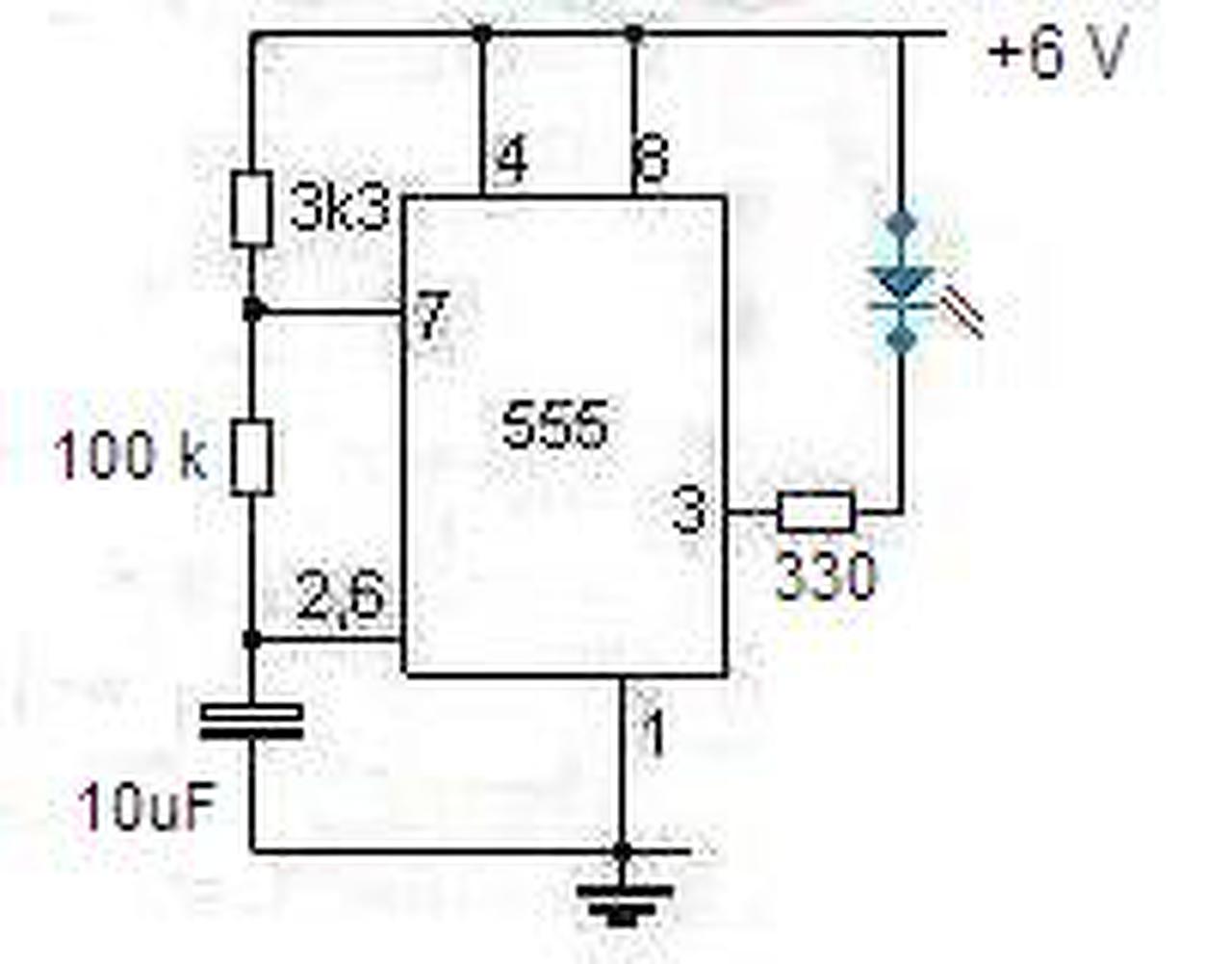

Nemrégiben kaptam egy ismerősömtől egy rakat 555-ös ic-t (NE555P) és ezekhez kellene egy ellenőrzőről egy kapcsolási rajz, ami lehetőleg 6V-ról üzemel minél egyszerűbb annál jobb.
(#) ferci válasza Karma1 hozzászólására (») Jan 23, 2016 / 1
Kb. 1 sec ütemben fog villogni.

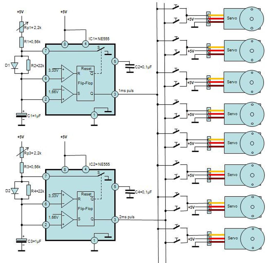

Megépítettem a következő kapcsolást, tökéletesen működik. Csak egy kicsit gyorsan kapcsolja a szervót. Melyik ellenállás értékkel tudnám lassítani a működését? Egyáltalán tudnám?
Próbálgattam már különböző ellenállás értékekkel, de akkor nem akarja működtetni a szervót.
(#) sunside válasza sany hozzászólására (») Feb 7, 2016 /
Az 1 és 2 ms a két véghelyzetre vonatkozik. Ha rákapcsolod akkor szinte egy pillanat alatt felveszi azt az állást. Lassítani akkor tudod ha a két érték között folyamatosan változtatsz.
Ha az R1 ellenállást kicseréled 1 KOhmra akkor az RP1 potival tudod állítani folyamatosan a poziciót a kapcsolók 1 ms állásában.

Ha az R2 -höz teszek egy 100 µF -os kondenzátort , akkor már elég lassan megy, de nem éri el a beállított végpozíciót.

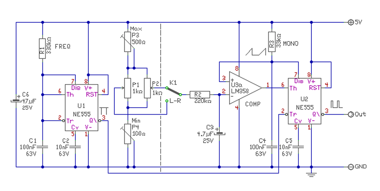

(#) proli007 válasza sany hozzászólására (») Feb 8, 2016 /
Hello! Félek, hogy nem érted a feladatot és amit írnak a kollégák.
Az első kapcsolásodban van két monostabil multi, aminek a kitöltését lehet állítani. Ha a kettő között átváltasz, a szervo átugrik a másik állásra. Méghozzá olyan sebességgel, amilyennel csak képes. Ha Te ezt az átállást lassítani akarod, akkor egy monostabil kell, aminek a kitöltését lassan állítod át egyik kitöltésről a másik kívánt kitöltésre.
Vagy is egy monostabilt kell építeni, aminek a kitöltését feszültséggel lehet vezérelni. Aztán ezt a vezérlő feszültséget kell átkapcsolni az egyik beállításról a másikra. De hogy ne ugorjon a szervó, a vezérlő feszültség útjába egy RC tagot kell alkalmazni, amivel a két poti állása közötti feszültség lassan megy át egyikről a másikra. Így a monostabil kitöltésének lassú változtatását fogja követni a szervo.
Ha ugyan a működésnél tényleg ezt akarod és jól értem amit szeretnél.
(#) sany válasza proli007 hozzászólására (») Feb 9, 2016 /
Igen ezt akarom megvalósítani, jól gondolod.
Őszintén, nem igazán értem amit írtál. Akkor az áramkört ki kell egészítenem egy MMV -vel és annak az órajelet RC taggal rá kell kapcsolnom a szervó jel vezetékére?
(#) proli007 válasza sany hozzászólására (») Feb 9, 2016 / 2
Inkább lerajzoltam, mert nemigazán érted azt amit teszel..
- Egy szervónak egy állandó ismétlődésű, de változó impulzus szélességű jel kell. Az impulzus szélessége fogja meghatározni a szervó pozícióját amit felvesz.
- Az U1 egy astabil kapcsolás, ami kb. 25ms ismétlődéi idejű lefutó trigger jeleket állít elő. Ez fogja indítani a monostabil multikat.
- A P1 és P2 potméterek feszültségével fogjuk a szervó két helyzetét beállítani. A szemléletesség kedvéért én most L és R-nek neveztem el. A szervók maximális jobb és bal helyzetét lehet beállítani a P3-P4 trimmerekkel. Ez után a P1-P2-vel a két véghelyzet között, már tetszőleges pozícióba állítható majd be a szervó.
- A K1 kapcsoló szolgál a szervó két pozicionált helyének átváltása.
- Az U2 a monostabil multi. Az U1 az U2 2-es lábán indítja a monostabilt. A C4 ekkor el kezd feltöltődni. Ha a C4 feszültsége eléri a P1 (vagy P2-vel) beállított feszültséget, U3a komparátor visszabillenti az U2 monostabilt alapállapotba. Így a Potikkal beállított feszültség értékétől fog függni a monostabil impulzus szélessége. Ismétlődési ideje állandó lesz, mert az impulzust mindig az U1 fogja elindítani.
- Hogy a K1 átváltásakor a monosatbil vezérlő feszültsége ne ugrásszerűen változzon meg, arról a R2-C3 egyszerű integráló tag fog gondoskodni. Ennek idejétől függ majd az "átállás sebessége". Enek a két elemnek az értékét majd a gyakorlatban fogod meghatározni, milyen sebességgel kívánod változtatni a szervó helyzetét.
- A fekete szaggatott vonaltól balra eső részt csak egyszer kell megépíteni, a jobbra eső részt annyiszor, ahány szervót szeretnél működtetni róla. De ekkor minden szervó két pozícióját a P1 és P2 állása fogja meghatározni.
- A P1-P2 Max/Min értékének beállítását, kissé korrektebben is meg lehet valósítani, mindössze egy LM324 alkalmazásával. De azt is megrajzolom, ha tényleg ez a szándékod, amit megrajzoltam. Mert félő, nem tudok még mindent a feladatról. Remélhetőleg Te igen..
