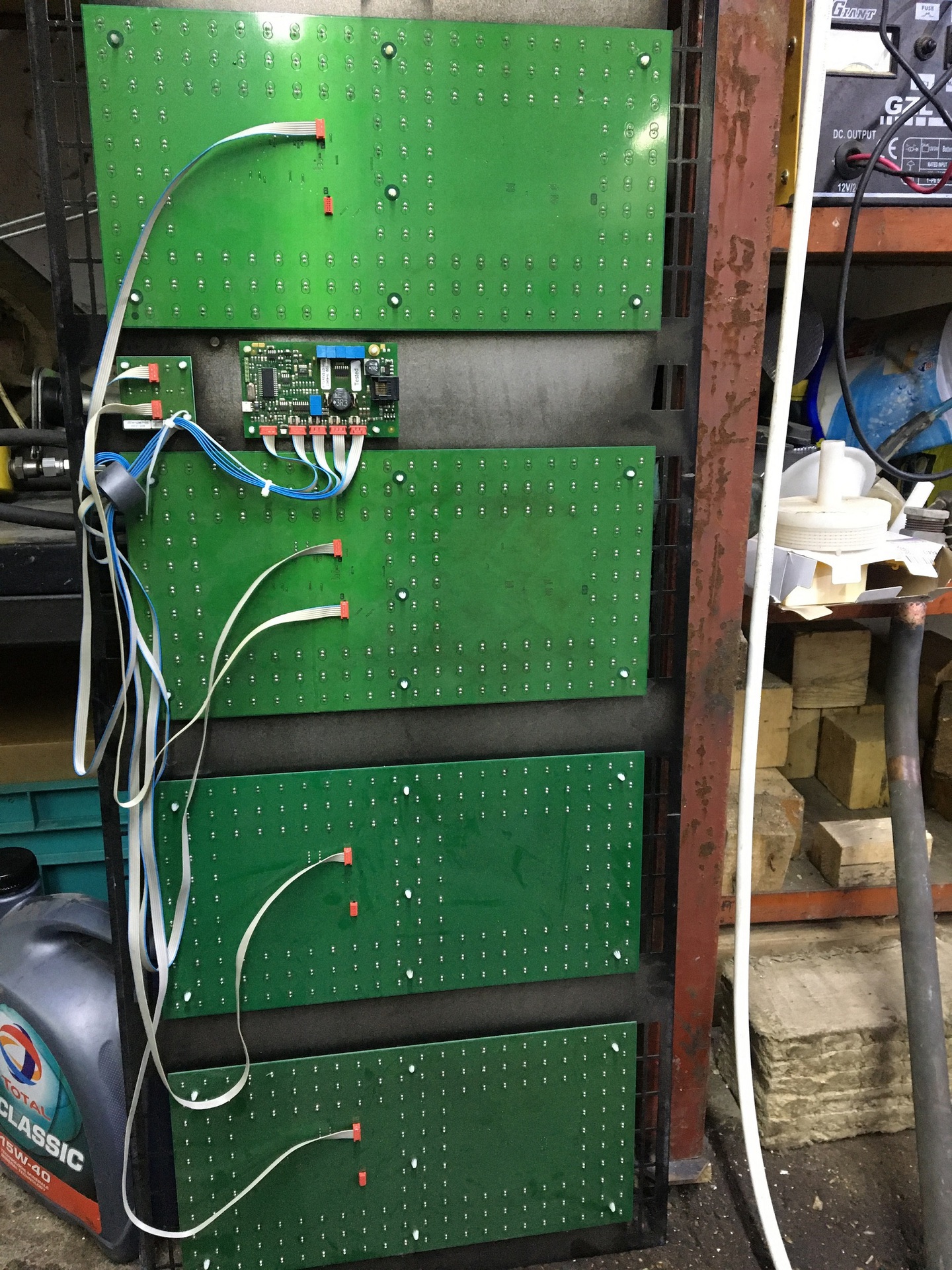

A képeken látható kijelzőt szeretném életre kelteni. Nincs valakinek valami infója róla hogyan lehet programozni? A segítséget előre is köszönöm.
A kijelző panelek LED felöli oldalán milyen alkatrészek vannak még? Fel van csavarozva a keretre, nem látszik.
A terméktámogatás a gyártónál.
Ezt megtaláltam, de innen nem derült ki semmi...
A LED meghajtó IC-ket viszonylag könnyű kezelni (TB62706BFG) de kíván némi programozásra fordított időt, hogy valami hazsnálható is kisüljön a dologból. Már ha nem kapsz segítséget a gyártótól.
Levelet kell nekik írni, hátha. 500 Ft-ot azért fel merek rakni tétnek, hogy kapsz választ.
Soros porton próbáltuk. Egyszer beírsz valamit és azt fogja kijelezni minden bekapcsolás után.
Ezt már sikerült törölni....
Ha soros portról tudod programozni, akkor tulajdonképpen mi a kérdés? Mit sikerült törölni?
Nem tudom ez a baj... Azt sem tudom hogy sikerült törölni. Eddig írt egy 421,9 értéket, de már csak bekapcsol villogtatja a számokat és utána nincs felirat.
Ha így akarod használni, akkor marad a levélírás. Esetleg keresel egy ugyanilyen, működő kijelzőt és annak a soros portját lehallgatod akkor, amikor kommunikálnak vele.
