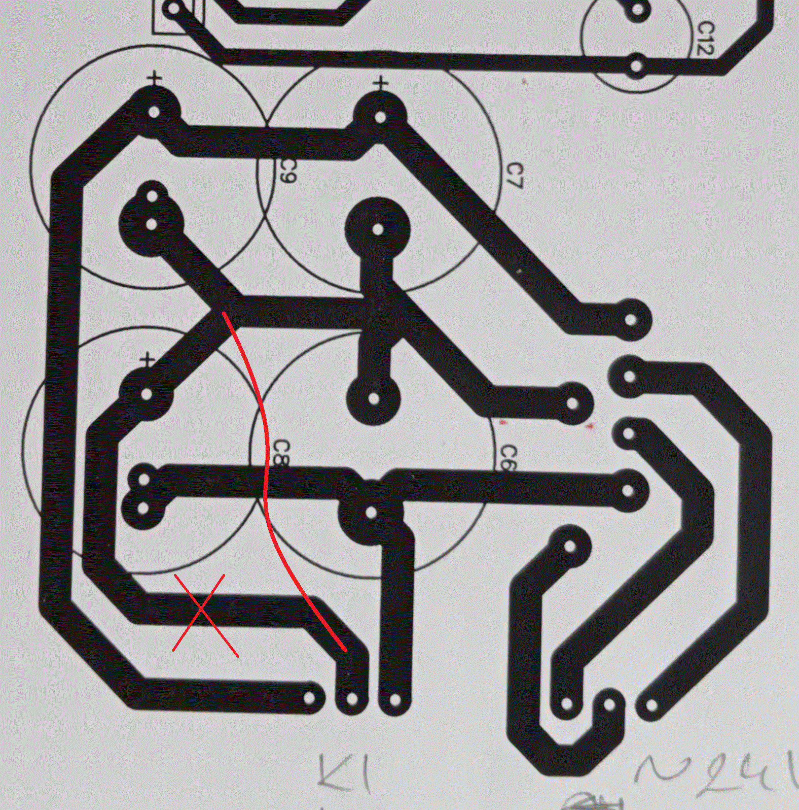

A mellékelt ábrán fehérrel jelöltem egy hiányzó vezető sávot. Sajnos nem tűnt fel átnézéskor.

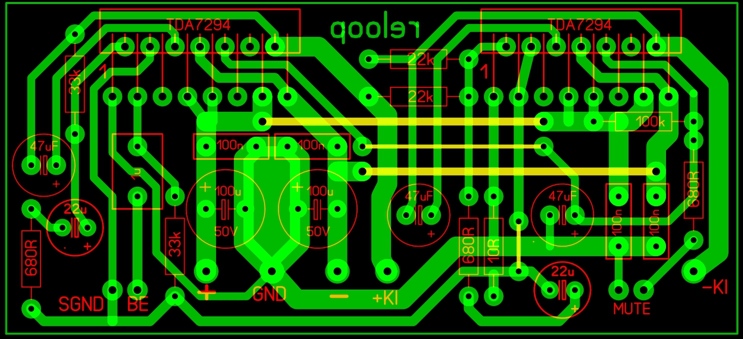

(#) reloop válasza ptesza hozzászólására (») Feb 4, 2023
Jó az elrendezés!
A bal felső sarokban a 680 Ω-os ellenállását az IC 2-es lábára kellene kötnöd! Elforgatod 90°-kal úgy ki is adja. Ugyan ott a 47 µF túl közel lesz a bordához.
A cilp R12-re 2k7 értéket számoltam. Ha 2k2-t szeretnél beépíteni, akkor R13-at vedd kisebbre, mondjuk 680 Ω-ra. A TDA7294 maradékfeszültség kezelése ezt kívánja meg. R11-nek kicsit sok a 47k, 18k-t ajánlottam, de 22k is megfelel.
A BC182 forrszemei és a vezetősáv közötti hézag keskenynek néz ki. SOT25 makrót, vagy keskenyebb vezetősávot választanék. A táp, hangszóró, hangszórótest kivételével 0,6-os sávok is elegendők. Mondjuk a keskeny hézag vasalásos NYÁK-készítésnél számít.
(#) reloop válasza ptesza hozzászólására (») Feb 2, 2023
Idő hiányában csak a pufferek környezetét igazítottam meg.
Belátásodra bízom átrakod-e a clip-et a másik oldalra. Az értékek innen leolvashatók. Az általam berajzolt BC546-ot ne vedd figyelembe, már a hibás lábkiosztás miatt sem.
Biztosítékot csak a trafó elé tennék, pár száz mA lomha megfelel amit a bekapcsolás még éppen nem nyír el.
A Zobel-nek az adatlap 2,7 Ω + 100 nF-ot ajánl, nekem 10 Ω-mal is megy, viszont nélküle kerreg a nagy induktivitású hangszóró ilyen alacsony tápfeszültségnél.
A terveden szereplő R1, R2 legyen 22k a 33k helyett! Így is kijön 350 mV érzékenységre. Kisebb lesz a zaj és a zavarérzékenység.
Még pár változtatni való: C1 minimum 2u2, C2 minimum 47 µF (lehet dupla 33 µF is ha a fiókod úgy adja ki), R6 100k az alacsony tápfeszültség miatt. A Mute funkciót kihagynám, bármely kötözgetést legjobb áramtalanított erősítőnél végezni. R5 standby vezérlő elhagyható, a 9-es láb mehet közvetlenül a pozitív tápra.
Rendben, megigazítom.
Kicsit bővebben írok a javasolt módosításokról, hátha másnak is hasznára válik.
Egyik probléma, a TDA7294 eleddig teljesen nem tisztázott okból, elpusztul ha az egyik oldali táp kimarad. Nem megnyugtató a dupla szekunder oldali biztosíték, mert akár a pufferek kezdeti töltőáramától is kimarjulhat a bizti és akkor oda az IC és a hangszóró is tönkre mehet egy füst alatt, ha nincs előtte DC védelem.
Három eljárást ajánlok a kiküszöbölésére:
- csak a trafó primer előtt legyen biztosíték
- marad a szekunder ágakban a soros biztosíték, de a szekunderek legyenek középen megcsapoltra kötve és használj egy Graetz-et. Az egyik szekunderrel soros biztosíték kiolvadása esetén még szimmetrikus marad a táp, a gyakorlatban a másik is kiolvad ilyenkor pillanatokon belül.
- ha szívügyed a tápoldalak független biztosítása, akkor az a pufferek mögé kerüljön, így nem érinti őket a bekapcsolási tranziens okozta kifárasztás. A várható ±20 V-os táp és 4 Ω hangszóró esetén 2-2,5 A-est ajánlok.
Tápszűrés:
- a 4700 µF kondik és a TDA közötti alacsony huzalellenállás miatt (jó közel vannak), a C6, C8 1000 µF felesleges.
- a C10 puffer negatív lábát megkerüli az egyenirányított áram, az a bekötő fólia szakasz lerontja a kondi ESR-jét. Úgy kell kialakítsuk mint C9 pozitív lábnál!
- nem igényel módosítást, de fontosnak tartom megjegyezni, törekedni kell a TDA7294 13 és 15 lábára kötött 100 nF-os kondik a lehető legközelebb essenek az IC lábaihoz.
Clip:
A csatolt - közben okafogyottá vált - terven feltüntettem a javasolt ellenállás értékeket.
A clip áramkört távolabb vinném a bemenettől mert gerjedést okozhat. Praktikus lenne a negatív táp vezetősávja melletti elhelyezés.
NYÁK-kialakítás:
Látom az E_2 tervet vetted alapul. Azt a többcsatornás (sztereó, 2.1, 5.1) közös tápos erősítő számára dolgoztam ki. Esetedben az Egyszerű néven futó változat elegendő.
Az általad készített terven a C3 (feszültségutánhúzó) kondenzátorra menő vezetősávok olyan szélesek, hogy túlnyúlnak az IC hátlapján. Ez akkor gond, ha a borda beér a NYÁK alá.
Szerk.: a nagyobb alkatrészek elhelyezésénél arra is kell ügyelnünk, hogy az IC felfogató csavar elérhető legyen a szerszámmal.
A PS_10x10 lay-t elkezdem igazgatni. Amúgy hány Ohm-mal fogod terhelni és mekkora bementi érzékenységet vársz el az erősítőtől?

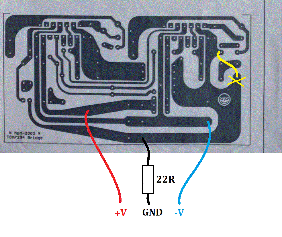

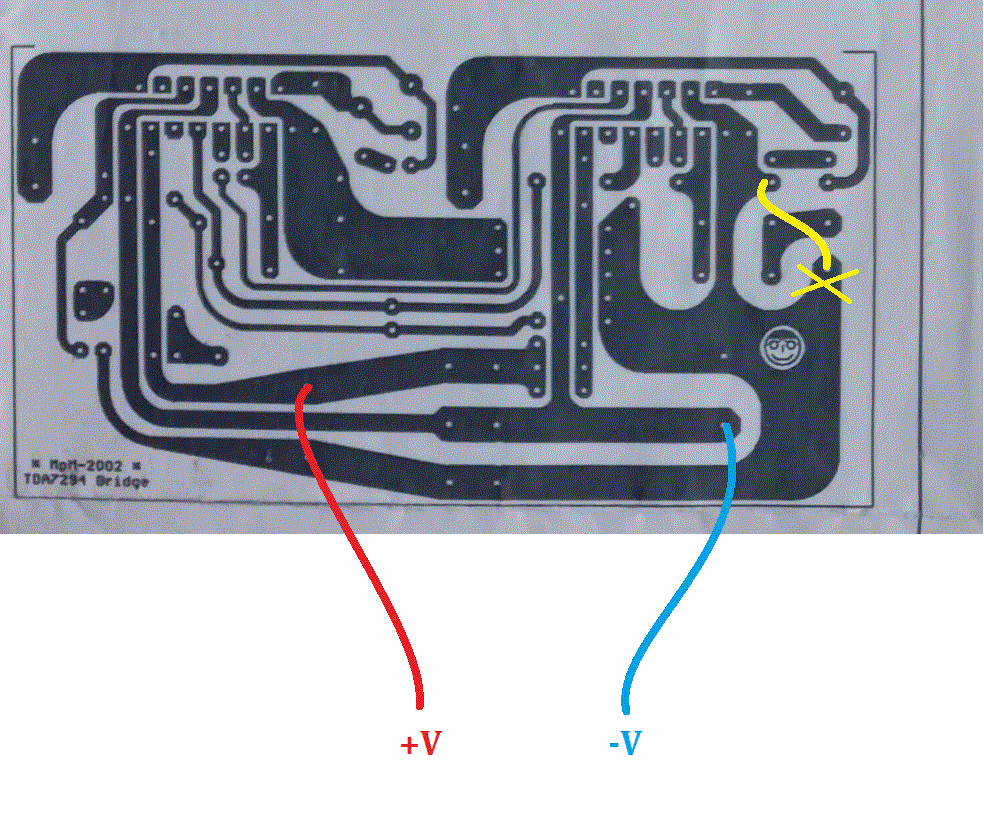

Szia! Kösd sorba a szekundereket és az összekötő pont megy a testre. Akkor választottál helyes lábpárt, ha 54 VAC megy az egyenirányító hídra. Bővebben: Link
