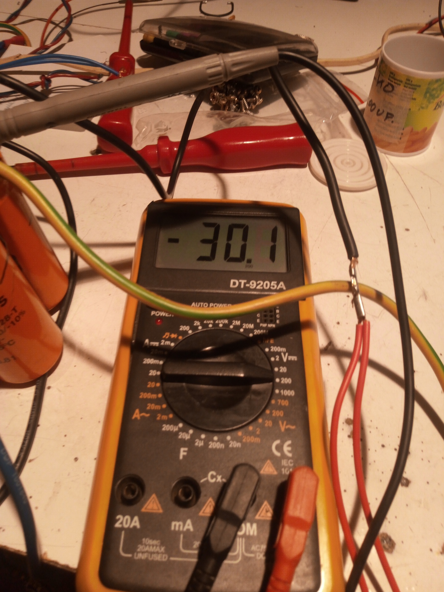

Sziasztok 32vDc + - elég ennek az ic-nek?Ha nagyon feltekerem a hangerőt 30voltra esik le a tápfesz.
Szia! Már ±16 V-ról működik. Inkább dicsekvésnek hangzik, hogy csak 2 V-ot esik a táp teljes terhelésnél
Sztereó üzemmódban a sajátomba 300 W 2 x24 V trafót építettem be. A tápteljesítményt nézném meg. Ha jól emlékszem oldalankét 5A vesz fel max. teljesítményem palp
Szia nincs padlóra feltekerve,csak amit a2db hangsugárzó megenged (60w) kb.2db panel szól egyszerre.500wattos a trafó és a kondik csak 4x2200uf.Ez a szerelős pufferem.14vAc mérek zene közben a kimeneten.

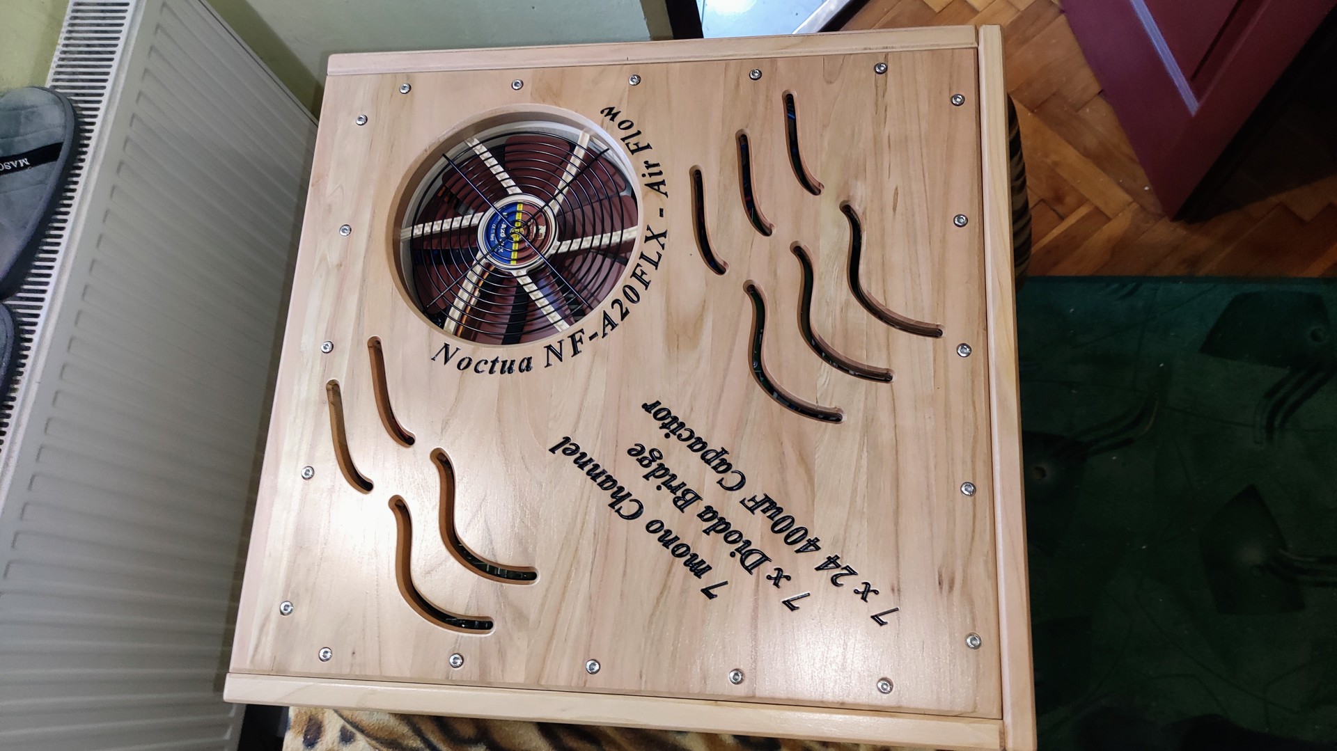

Szia Relop!Ma készültem el a 7 csatornás Tda7294 végfokozat amiben segítettél, és mindent nagyon köszönök neked!!!
A segítségem eltörpül a belefektetett rengeteg munkád mellett.
Szia! Gratulálok, nagyon jól néz ki! Látszik, hogy pénzt, időt, fektettél az erősítőbe. Sok boldog percet, órát kívánok a hallgatások során!
