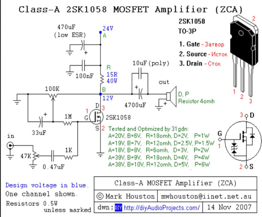

Szia, egy IGBT-sel próbálkoztam, itt fentebb fel is tettem a rajzát anno (ZCA-ból jött az ötlet).

Ilyen tranzisztort még nem is láttam . Kb hány W-ot tud leadni ,nem a melegre gondolok ?
Ez IGBT, 250W-ot el tud fűteni, sajnos a nagy bemeneti kapacitása miatt nem igazán ideális ide, de nekem ebből volt több (indukciós főzőlapot hajtott anno) és tényleg elnyűhetetlen (amikor a munkapontot állítom be, akkor egy határ után valahogy bekattan az IGBT és ott is marad stabilan, FET-nél ilyet nem tapasztaltam, a FET simán megy tovább és elszáll).
Próbáltam párhuzamosítani, de nem sikerült mert begerjedtek, pedig akkor jobb lett volna a hőeloszlás/leadás. Így is 100 fok körül volt a borda. Nem tudom mennyi teljesítményt adott le így a hangszóróra, mert akkor csak egy 40W-osom volt a legnagyobb és nem akartam széthajtani ill. mérni sem tudtam pontosan. Megoszthatnád a konkrét erősítőd rajzát ha nem titok.
Nem titok ,az eredeti kapcsolást építettem meg ahogy Mark Houston megálmodta .
Remélem sikerül csatolnom a rajzát .Annyit kiegészítés képen ,a zöld betűs rész nem tőle származik . Egyik külföldi fórumból másoltam ki ,valaki kísérletezett vele és az ő eredményei . A hangja :akár egész nap lehet hallgatni ,a gu50 SE erősítőmhöz tudnám hasonlítani . Tervezek egy A-B tesztet amit relés átkapcsolással oldok meg , de hát a lustaság nagy úr . Azért a relés módszer mert az emberi agy kb. 5 másodpercig őrzi meg az előzőleg hallott hang részleteit, így viszont olyan rövid a kapcsolási idő hogy nincs ideje elfelejteni . A hangerő 1-1,5 W lehet ,a 90 dB érzékenységű saját építésű TL dobozaimmal még sok is . Tény hogy nagyobb csarnokok hangosítására nem igazán alkalmas .
Igen, engem is a hangja fogott meg (sokáig csak monóban szólt, de úgy is nagyon tetszett, főleg a középtartományban jó a hang), amikor a nagyobb torzítás miatt kutakodtam tovább, akkor ráakadtam a Susan Parker féle ZEUS-ra, jelenleg azt építem (most még normál hálózati (TRAKIS) trafókkal van megoldva a bemeneti (63VA) és vég trafó is (640VA)), használom - ebben az a jó, hogy nem kell foglalkoznom a torzítással mert 1% körül beáll (a ZCA-st 17%-ig is feltoltam), mivel a vége csak egy kvázi emitter követő és a feszerősítést csak a bemeneti trafó végzi... Itt már megoldottam a valós kimenő áram mérését a hangszórók felé és döbbenet, de átlag 1W, ha a fülemmel még elviselhető határig kihajtom, akkor is 10W a csúcs (persze csak csúcsáramot mérek, így ez sem teljesen pontos, mert a hangszóró ellenállásából tudok csak számolni, ami ugye változhat a freki függvényében)... Üdv és örülök, hogy másnak is bejön hangilag ez az egyszerű felépítés...

1. Ha sorba kötök a hangszóróvezetékkel egy újabb banándugót/aljzatot, mondjuk 10 cm akármilyen vezetéket (esetleg nyákot), pluszban még egy relét is azzal eleve agyoncsapom a hangját. Egy egészen más hangkarekterű erősítő fog szólni. Persze ehhez azért kell egy olyan szint ami több, mint egy darab tranzisztor - mert annak tényleg mindegy (gonosz vagyok, mint mindig ha hülyeséget olvasok).
2. Ezt a relés módszert mi is használtuk egyetlen-egyszer még gyerekkoromban. Arra jó, hogy fél óra után teljesen összezavarja az embert. Ha kipróbáltad majd írd meg légy szíves milyen különbséget hallottál és ha igen, miért nem. 3. Ha egy unásig ismert lemezt akár fél éve nem hallgattam és beteszem, akkor is pontosan tudom előre mikor milyen hangszer fog megszólalni, honnan, milyen hangszínnel, melyik volt az a részlet ami legutóbb kellemes/kellemetlen volt. Ami másként lesz mint ahogy várom, azt a rendszerben történt változás okozza. Határozottan el tudom dönteni, hogy összességében ez most jobban, vagy rosszabbul szól-e mint fél évvel ezelőtt. Az "okos emberrel" ellentétben bármikor végig tudok hallgatni gondolatban egy számot úgy, ahogy azt szólni hallottam akár élőben akár gépzenéről - akár többféle előadásban is. Mivel én csak egy buta ember vagyok azt feltételezem, hogy az égvilágon mindenki rendelkezik ezzel képességgel (5 mp-en túl is), mivel az ember agya nem csak képeket, de hangokat is el tud tárolni. A hozzászólás módosítva: Nov 17, 2022
