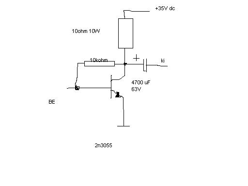

(#) Müszi hozzászólása Ápr 29, 2007 /
Gondolom már sokan ismeritek MAYAN 1tranyós erősítőjét: ITT
Ezt egy kicsit átterveztem: ld. csatolmány
szerintetek az általam beírt értékek jók lesznek?
Így is kerül egyenfesz a kimenetre?
Letszi ellenőrizzétek.
Előre is köszi: Müszi

(#) Squall hozzászólása Ápr 30, 2007 /
Hacsak a kondi zárlatos nem lesz...
(#) Müszi válasza Squall hozzászólására (») Ápr 30, 2007 /
Jó, de amúgy jó a többi érték a kpcsolásban, amit én rajzoltam hozzá.
Ha ez kérdés akkor a kondival lehet kisérletezni. Sztem próbáld meg 2200µF-ossal még.
Aztán nemtudom miért hagytad el a bemenetröl a kondit oda jó lenne egy 1-2.5 µF-os MKP. Azt a soros 10 wattos ellenállást meg nemértem...
Köszi a figyelmeztetést!
a 10W-os ellenállás szrintem arra szolgál ott, hogy a nagyobb áramok ne a tranyón follyanak, hanem az ellenálláson.
Én több A osztályúnál is láttam hogy a tápfesz és a tranyó kollektora közé egy 0R33-mas ellenállást tettek szerintem itt is azzal kéne próbálkozni persze megfelelő teljesítményűvel. Igaz hogy ez nem A osztályú de mindeképp SE.

(#) sixtek hozzászólása Máj 15, 2007 /
A Mayan-rajzot megneztem. A tranyo kollektoran 10...11.5V lesz attol fuggoen, hogy mekkora a hangszoro impedanciaja (4...16Ohm).
Tehat az erosito teljesitmenye 10mW lesz, es a torzitasa persze az egekben.
Tevedek?
Ja meg ugye ott a DC a hangszoron...

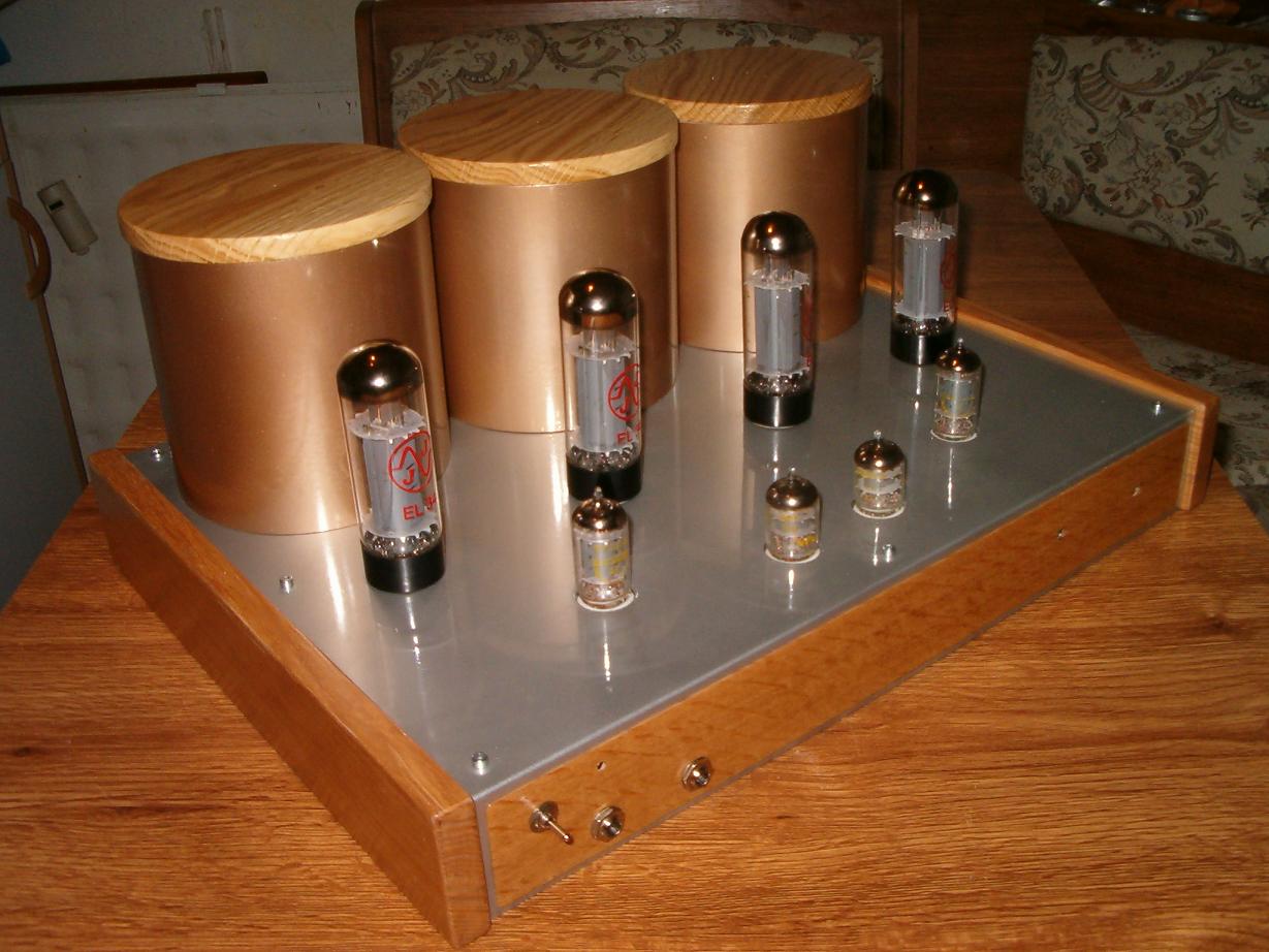

(#) pekpapa válasza Scott hozzászólására (») Aug 30, 2007 /
itt van egy 40W -os ami nagyon szól, most építem http://tubeamp.wz.cz A osztály push-pull - igaz csöves.
az egyik fele márt nagyom műxik.
Nagyon szép, de nem kell ezt 1,4MB-os képbe tenni deguss

(#) maTaKee válasza pekpapa hozzászólására (») Aug 31, 2007 /
Apám ez aztán a gyönyörű!
Amúgy azokba a kristálycukor tartókba mi van?
(#) Parázs Gábor válasza maTaKee hozzászólására (») Aug 31, 2007 /
Szerintem a középsőbe a hálozati, a két szélsőbe meg a kimenőtrafo van.
(#) pekpapa válasza Parázs Gábor hozzászólására (») Aug 31, 2007 /
talált, süllyed... valóban pontosan úgy van ahogy írtad.
Az összes trafó saját tekerésű és az a "cukortartó" az PVC cső, jobbat nem tudtam összehozni.
