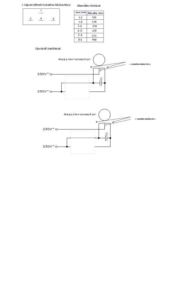

Segitséget kérek mindazoktól akik segithetnek abban hogy a mellékelt AEG tipusu mosógépet rábirjam arra hogy a 2800 as fordulatszámon forogjon. A mosásnak megfelelő fordulatot (1400) az ábrán feltüntetett bekötéssel sikerült elérnem, de a 2800 fordulatra ötleteket vagy megoldást szeretnék. A fennakadás onnan indul hogy a megszokott hat kivezetés helyett csak négy van a motoron, a földelési csatlakozót figyelmen kivül hagytam. Mellékeltem egy ellenállástáblázatot a kivezetések közötti ellenállásokrol de a mérőmüszer pontossága eléggé bizonytalan. Sajnos a motor cimkéje is kissé kopott de azért a lényeg még kihámozható, erröl is mellékeltem néhány fényképet.
A fényképek most:
Szia ! Itt egy hasonló téma, szerintem ez alapján menni fog. Üdv
Ezt is megjátszhatod esetleg... rövid ideig... ha jól megy , ampermérés. Kb. 1,5-2A még jó.
Köszönöm a segitséget, valoban a 4-es megszakitása és átkapcsolása az 1-esre jelentette a megoldást.

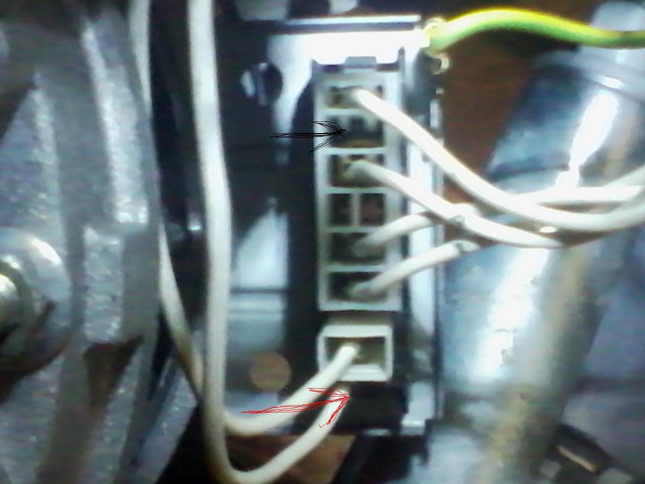

Kaptam javitásra egy privileg duo 721 turbo tip gépet. A segítség abban kellene,hogy van e valakinek motor bekötési rajza. Ugyanis a gép már berhelve érkezett hozzám és a sorkapocs ki volt huzva. Elsöre igy raktam össze.Kérdés,hogy a piros nyilal jelölt vezetéket jó helyre raktam e vagy helyezem be a fekete nyilal jelölt helyre. Segítségeteket elöre is köszönöm.
