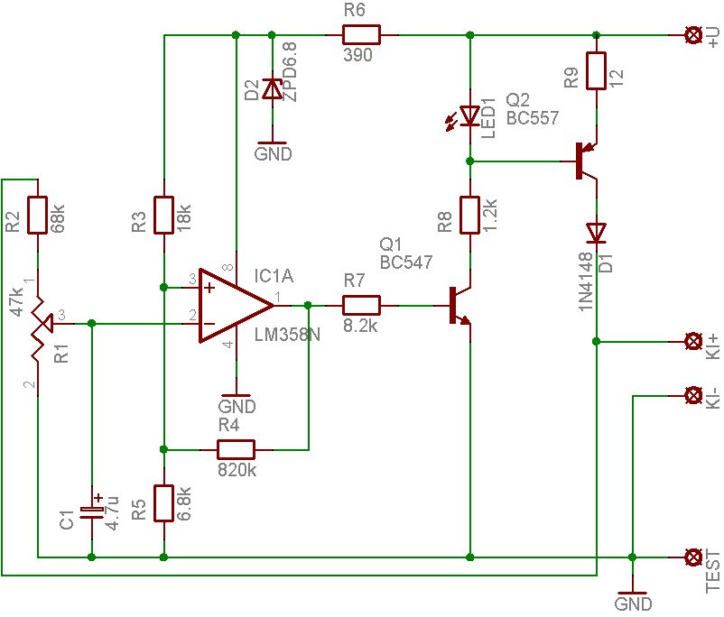

(#) Zsola_1 válasza weend hozzászólására (») Nov 15, 2011 /
Kösz a rajzot izzitom is a pákát Csak hány VA-s transzformátor kell hozzá? meg ha feltöltött az akku lekapcsol? vagy a led jelzi s nekemkel kikapcsolni?
(#) erbe válasza Zsola_1 hozzászólására (») Nov 15, 2011 /
Min. 50VA trafó kell hozzá. Inkább 63 VA. Szek. fesz. 14-16V. Ha megtelt az akku, nem tölti tovább. Ha merül, újra tölti...

van 1 kis gond az a baj hogy nem tudom eldönteni ,hogy a kapcs rajzon egyforma a két kondi az alkatrész listán meg eltérö most meik kell akkor segiccs már mert ennyi a hijja s kész vok!

(#) erbe válasza erbe hozzászólására (») Nov 15, 2011 /
A C1 lehet 100, 1000 vagy akár 2000 µF is. A D1 diódát el lehet hagyni, ha előtte trafóról egyeniránító (Graetz vagy kétutas) kapcsolás van.

Weend kapcsolási rajzárol lenne szó amit az elözö oldalt linkelt lead acid battery.Abban nem stimmelnek a kondenzátorok.
