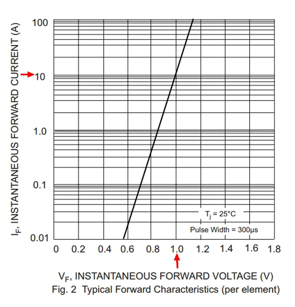

A segítségeteket szeretném kérni.Akkus fúrót átalakítanám trafósra.A gép 9,6 voltos(skil),a trafó 12V / 8,75A / 105W . Itt a fórumon olvastam,hogy elég neki a 10A-es egyenirányító.Nosza én vettem is 20A-eset(200V),biztos ami biztos.Működik is,csak forró az egyenkocka.Ahogy mértem a kocka után a fúró 10,1 Voltot kap.Üresjáratban felvesz kb 2,5Ampert. Erőltetve,kb 5,8A stb.Lefogva indítva kb 17,(bár ezt nem tudom hogy mérte a sima multiméter,mikor csak 10A állás van rajta) Mindegy.A kérdésem: a 3-8-10 amper egy 20A-es kockán ekkora hőt kell termeljen ?(Üres forgatáskor is elég hamar felmelegszik) Tudom ami dolgozik,az melegszik,hőt termel,de a forró az normális? Vegyek még nagyobb amperes kockát? Vagy ezeket mindenképp hűtőbordára tervezték? A fúró markolatába tenném a kockát.Tudom,télen kész előny,,de mégis mit tanácsoltok ? Ja,már kb 3 perc után is forró. A másik kérdésem,ez a trafó tízezer mikróval pufferelve kb 14,5 Voltot ad.Ha egy 12 voltos akkusfúrót hajtok így,tartósan a kondi működik használható igy ampertól függetlenül ? Kérdeztem villanyász ismerőst,de gőze nem volt hozzá.. (Ja a trafó,és a fúró sem melegszik,tök jó mind a kettő.) Köszönöm előre is a segítséget
Gondolom nem középcsapolásos a trafód, azaz kénytelen vagy graetz-et használni, ami annyit jelent hogy 2-2 diódán esik egyszerre a fesz üzem közben. Ezeken a diódákon 10A körüli áramon 1,1V feszültség esik (adatlap), ami ugye sacc/kb 20W-nyi disszipáció abból a kis kockából.
Szóval nem meglepő ha forró, hűteni kell őket rendesen. Csak hogy legyen mihez viszonyítani, ha rácsavarozol egy proci cooler-re egy félvezetőt, venti nélkül olyan 15W-ot tud eldisszipálni az a hatalmas borda anélkül hogy komolyabban felmelegedne a félvezető. A kondit akkor kell csak bekötni ha muszáj. Próbáld ki nélküle, ha kellő nyomatékot ad a fúró akkor nem kell beletenni a kondit, az enyében sincs.

Hiába teszel be nagyobb amperes hidat, ugyanakkora fesz fog rajta esni és a V*A szorzat, vagyis a watt marad.
Nagyáramú schottkykból pedig nem tudsz 4 db-ot benyomorítani kis hűtőlemezek nélkül. Abban az esetben már kb. fele lenne csak a melegedés, de ezt kivitelezni nehéz olyan kis térfogatban.
Mindegy,holnap veszek egy 50A kockát,nem egy komoly összeg kipróbálom.Kis alulemeznek nem sok a hatásfoka,főleg nem a markolatban..Legfeljebb a fúrótalp hűtőborda lesz.
Csak gondoltam hátha van valami megoldás erre a melegedésre,ezért érdeklődtem itt. Mindenesetre legyen itt tapasztalatként,mert itt valaki évekkel ezelőtt linkelt 10-15amperes egyenirányítást....Szóval azt meg se próbáljátok,,,hűtés nélkül legalábbis. Köszönöm a válaszokat Igazából sokkal jobb lenne egy csendes kisteljesítményű hálózati fúróra ráhekkelni egy komolyabb akkusnak a mechanikáját,,,,,,,csak bonyolultabb is.
Felesleges. Itt van az 50A-es adatlapja, ezen is esik 1V diódánként. Nagy áramokon a kétutas egyenirányítás a nyerő.

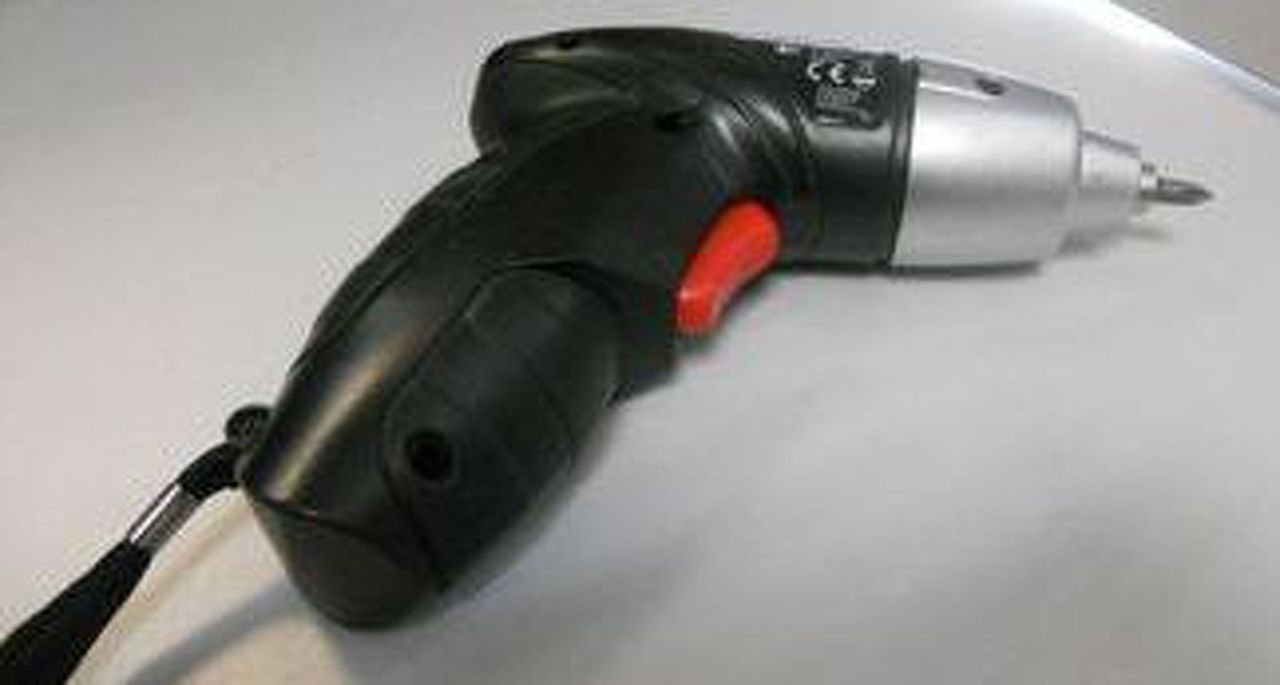

Bolhapiacról származó Budget BAS48 típusú csavarbehajtó üzemképessé alakításán fáradozok. Szerencsére csak a 4 db beépített NiCd (1,2V, 700mA) akku ment tönkre benne. A NiCd akkukat nem szeretem, ezért akkucsere helyett inkább átalakítanám vezetékesre.
Legelső ötletem az volt, hogy a 4x1,2V akkufeszültség helyett egy combosabb (2A-es) USB-s töltőről hajtanám. Elég lehet a 2A? Második ötlet egy LM2596 alapú 3A-es buck konverter beépítése. Elvileg 3A-ig hűtés nélkül is elmegy. A hozzászólás módosítva: Márc 5, 2017
Nem. Inkább 10 A-es kell hozzá, de ennél több áramot is felvehet.

Az LM2596 elég lehet. Talán az indító nyomaték kisebb lesz, viszont közepes terhelő nyomaték mellett kevésbé esik a fordulatszám, sőt szinte 0-ra csökkenhet a fordulatszám-esés az áramhatárig, ha IxR kompenzációt is beiktatsz. Van fent ilyen rajzom valahol.
Érdemes lenne lemérni a motor ellenállását, ebből kiderül hogy mekkora áramú tápot érdemes keresni bele. Na meg neked is tudnod kell, hogy mire akarod használni, mennyire fontos a nagy nyomaték. Ha van labortápod, ki kell próbálni azzal, mérni az áramot.
Ha szerencséd van akkor menni fog vele, ha meg nincs akkor ki fogja nyírni a PC tápot. Az enyém az átalakított PC tápokat is kinyírta, amiben volt söntös átlagáram szabályozás. Mondjuk ez 25A-t is felkap ha rendesen meg van terhelve.
Bocs, de lehet, hogy én nem értek valamit. Ha 4x0,7A, azaz 2,8 amper a maximális kivehető áram a telepekből, akkor annál nagyobb nem is kell neki. Vagy tévedek?
