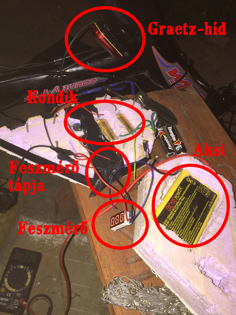

(#) Akusztik hozzászólása Júl 9, 2015 /
Felújítom épp a kerékpáromat és egy pár éves tervemnek is újra nekifutottam. Eddig sikertelen volt minden próbálkozásom, szeretnék segítséget kérni Tőletek!
Alapvetően új vagyok itt, 18 éves, pályakezdő és mindeddig azt gondoltam, hogy a középiskolai ismeretek és a fizika érettségi tudásanyaga a valós elektronikában is felhasználható... Tévedtem.
Magáról a problémáról:
Vettem egy Shimano agyváltót (6V 3W) és a mellékelt ábra szerinti áramkört forrasztottam össze (minden alkatrész a garázs mélyéről származik, kivétel a dinamó és a 2 led).
2db Powerledet szerettem volna meghajtani úgy, hogyha nem este tekerek, akkor ne világítsanak, tehát töltsék az akkumulátort, továbbá megállás után (lekapcsolás nélkül) legalább egy 10 percen át világítsanak.
A dinamót egy Graetz-hídra kötöttem, így egyenirányítottam, amit sikerült is tesztelnem és ez biztosan működik. A két kondit "simításra" használom. Beleraktam egy digitális kijelzős voltmérőt is (0-30V), ami külső tápról (6V) üzemel kapcsolóval, hogy ellenőrizhessem az aksi töltöttségét. 2 db dióda akadályozza a kondik töltődését az elemről (ugyanilyen elven van a fő ágban is az első lámpa mögött egy, hogy az elemek használatakor ne töltődjön visszafelé semmiképpen sem).

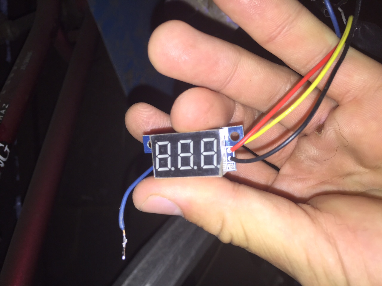

Ez a voltmérő már hibásan működött, mert kisebb kerékforgatás után még mért 1-2V-ig, de egy hosszabb, nagyobb tekerés után 0-ra állt be (a multiméter 3-4V-ot jelzett ekkor).
Tovább tetézve a bajt kipróbáltam a teljes rendszer működését. Az eredmény: semmi sem működött.
Szétszedtem és végigellenőriztem. A kondenzátorok szépen működnek. A lámpákat simán, közvetlenül az egyenirányítás után (minden egyéb elemet kihagyva), kipróbálva villogtak, de működtek.
Ezen felbuzdulva egy kondenzátort is bekötöttem. A rendszer együtt nem üzemelt. Majd botor módon egy kondit kötöttem csak a dinamóra, majd a feltöltött kondit a lámpákra és keletkezett pár száz forintnyi deficitem... 30V-ot mértem a kondiban utólag.
Elsősorban aziránt szeretnék érdeklődni, hogy miként tudta az agydinamó ennyire feltölteni a kondenzátort? Így felvetődik, hogy a 6V 3W mit jelöl? Próbáltam utánanézni az agydinamó hatásfokának, arra gondolva, hogy a befektetett munka alapján ki tudom számolni majd a a teljesítményt és talán a 6V 3W csak egy arányszám, de sajnos ebben sem vagyok biztos.
Másodrészt mi lehet szerintetek a probléma forrása? Miért nem működőképes így a rendszer? Miért nem mér feszültséget a mérőm? Az akkumulátor lehet hibás (RC kisautóból jött ki még régen)? Hogyan egészíthetném ki ezt a rendszert?
Gondoltam már több lámpára is, de eddig csak sajáttal próbálkoztam. Van valami javaslatotok mivel használhatnám még?
Legutolsó sorban pedig szeretnék az aksiból telefontöltőt csinálni nagyobb utakra, esetleg egy hűtőventilátort rákötni, egy hűtőtáska részhez. Miként kezdhetnék ezekbe bele az adott körülményeket figyelembe véve?
Még egy pici apróság: a hátsókerék fémvázára szereltem egy házilag tekercselt 500 menetes tekercset, szembe vele pedig egymásól majdnem ugyanannyi távolságra, a küllőkre, két rossz winchesterből kinyert erősebb mágnest, eddig ezek adták egy piros leddel (villogott) a hátsó jelzővilágításomat. Most, hogy szükségtelenné kezd válni szintén egy kis ledet szeretnék rászerelni, ami megvilágítja elől a sebességmérőmet, amin nincs éjszakai fény. Mivel ez villogó üzemmódban elég nehéz lenne, így ide is raktam egy simító kondit, de ez ugyanígy nem működik. Több mágnes/tekercs kéne az indukció periódusidejének a csökkentésére, ez okozhat problémát vagy a kondi (mellékelek képet), szerintetek?
Ha lehet, akkor nem kész terveket, hanem ötleteket és magyarázatokat szeretnék kérni, hogy tanulhassak az esetből és a jelenségekből.
Nagyon köszönöm a segítségeteket előre is!
