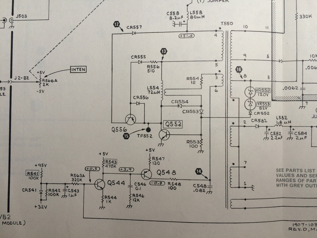

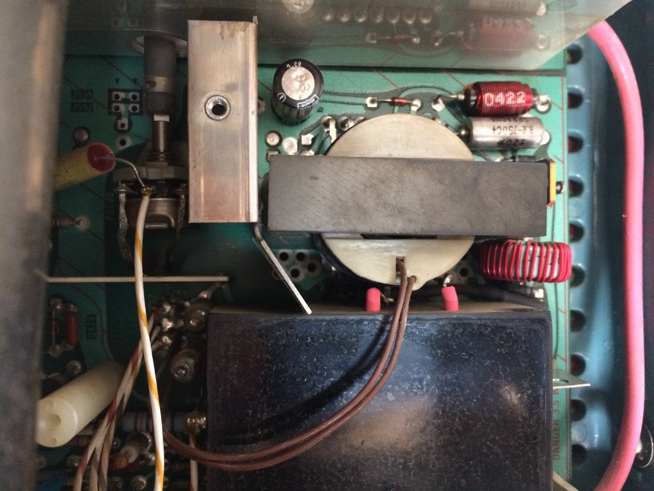

Sziasztok, Vásároltam egy Tektronix 455 szkópot jelentéktelen árért (ki se írom), ami bekapcsoláskor láthatóan nem működik. Csak a háttérvilágítás üzemel, semmi egyéb életjel. Gyorsan szét is kaptam, gyanúm beigazolódott, máris a táp résznél (32V-os rész) az egyik biztosíték F736 ki volt olvadva. Kicseréltem, bekapcsolást követően szinte azonnal újra elfüstölt. Jobban szétkaptam a "kicsikét" Leválasztottam a horizont panelt és a vertikális panelt, lehúztam a szkópcső végéről a foglalatot, ismét elfüstölt a biztosíték. A nagyfesz résznél a Q552 tranzisztor forró volt, ez egy 2sc2527 NPN. Próbaképpen rámértem, kuka. Kivettem, közel 90ohmot mértem oda-vissza az össze láb között. Találtam, majdnem helyettesítőt, BD241C-t betettem, az is forró azonnal és a biztosíték ugyanúgy kiolvad. Van valakinek ötlete, merre folytassam a keresgélést?

Nagyfeszültségű tápegységben zárlat van, nagy valószínűséggel a szekunder oldal nagyfeszültségű tekercsben /tekercsekben/ menetzárlat. Szét kell bontani a ferrit transzformátort és meg kell vizsgálni a tekercseket.
kiműtöm, és nekiesek. Köszi.
Előbb azért nem árt ha méregetsz, lehet a sokszorozó is hibás. Lényeg a 32V stabilizálatlan tápot válaszd le a fő tápról, és ha többi rendben működik akkor kutakodj a nagyfeszültségű táp áramkörében.
