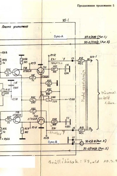

(#) 6C4C válasza proli007 hozzászólására (») Szept 30, 2009 /
Nagyon-nagyon köszönöm a segítséget!
Üdvözlettel:
6c4c

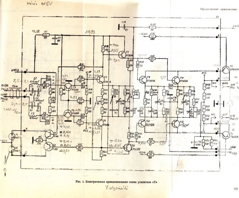

(#) kadarist válasza 6C4C hozzászólására (») Szept 30, 2009 / 1
Hátha ezek jók lesznek.
(#) 6C4C válasza kadarist hozzászólására (») Szept 30, 2009 /
Üdv kadarist!
A pdf-el megoldottad a problémámat! Nagyon köszönöm!
Proli007 ne fáradj a szkenneléssel!!!
Nagyon köszönöm hogy segítettetek nekem!
További sok sikert minden jó!
6c4c

(#) proli007 válasza 6C4C hozzászólására (») Okt 1, 2009 /
Remélem erre gondoltál.
üdv! proli007
Plusz még ez, de össze kellene ollózgatni.
Na előbb küldtem, majd olvastam. De hátha van rajta kis plusz infó.
(#) 6C4C válasza proli007 hozzászólására (») Okt 1, 2009 /
Köszönöm szépen a segítséget!
Üdvözlettel:
-6c4c-
