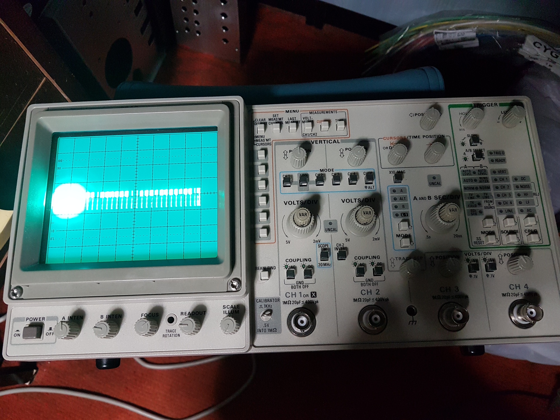

(#) Gery78 hozzászólása Júl 15, 2020 /
Szevasztok Srácok!
Mit lehetne kezdeni ezzel a szkóppal? Ez egy viszonylag újszerű Tektronix 2246 típusú műszer. Makulátlan tiszta a belseje, én bontottam ki a gyári csomagolásából. Alig működött pár órát. A hibajelensége a következő, a bekapcsolás után ez a kép fogad. Valahol megáll a boot folyamata, elakad, és ennél a képernyőnél megáll. Pár napja még gond nélkül tudtam vele mérni. Tudnátok valami javasolni, hogy mit kezdjek vele? Mi mehetett tönkre benne így egyik pillanatról a másikra? Előre is koszi a segítségeteket. Pont most akartam egy előerősítő élesztésénél használni, erre bekrepál.
(#) szapcsika válasza Gery78 hozzászólására (») Júl 15, 2020 /
Először is szerezd meg a service manual-ját. Az alapján nézd meg a tápfeszültségek meglétét és minőségét. Ha ezek rendben, csak akkor kezdjél bármilyen más hibakeresése. Ugyancsak ellenőrizd, hogy az egyes paneleket összekötő szalagkábel csatlakozók jól a helyükön vannak-e.
(#) Gery78 válasza szapcsika hozzászólására (») Júl 15, 2020 /
Köszi szépen a Service manualt, átnézem, amiket javasoltál!

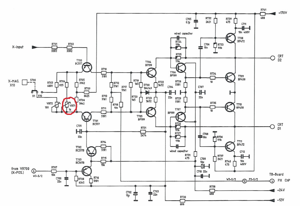

(#) Gyula10 hozzászólása Aug 16, 2020 /
Nemrég vásároltam egy HM203-5 oszcilloszkópot.
Látszólag hibátlanul működik minden funkciója.
Ami miatt írok, az X-tengelyen a fénysugár hossza 10 osztás (1 osztás = 1cm) helyett, csak 9,2 cm, azaz nem fut ki teljesen. Gondolom állítható, kérdés annyi, hogy hol? Van kapcsolási rajzom.
Előre is köszönöm a választ!
(#) Imi65 válasza Gyula10 hozzászólására (») Aug 16, 2020 1 / 1
Ha minden feszültség rendben van, akkor a bekeretezett VR71-es potival lehet az X végerősítőn kicsit ráállítani. A balra közvetlen mellette lévő a nyújtást pontosítja (először mindenképpen a normál sugárhosszt állítsd be, a nyújtásnál csak a másik potival, ha szükséges). Valami hiteles jellel nem árt ellenőrizni az időalapok pontosságát, hiszen ez összefügg a sugár "kiterjedésével" is.
(#) Gyula10 válasza Imi65 hozzászólására (») Aug 16, 2020 /
Köszönöm a gyors választ!
Hitelesítő generátorom nincs, de Mega 328 Teszter jeleivel (50 Hz-től 2 MHz-ig a leírás szerint) végignéztem. A jelhossz több mint 3,4-3,5, illetve x10 állásnál 10,2-10,5 jel jelenik meg a képernyőn, különböző időalapoknál. Ezt kellene először beállítanom, aztán a 10-es osztást?
Elvileg a saját kalibráló generátora (képernyő bal szélén alul) 1kHz-es 0,2, vagy 2V nagyságú négyszögjelet állít elő. Ennek a méretei jól behatárolhatók, elviekben 1ms a periódusideje, tehát 1ms állásban (x1) 1 cm-en kellene egy teljes periódust látni (a képernyőn összesen 10 db-ot (ebben az állásban x10 esetén 10x-esére nő az X tengely, így a 10 helyett 1 teljes ábrát kell látni). Ez 0,5ms-nál (ismét x1) értelemszerűen kétszer olyan hosszú lesz, és 5 db fér a képernyőre. Házi használatra ez a pontosság általában elég szokott lenni. Arra figyelni kell, hogy az időalap közepén található tekerő CAL pozícióban legyen.
Hálás köszönetem!
Beállítva!
Szuper!
