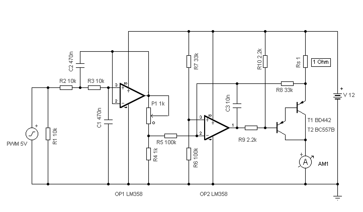

(#) pajesz66 hozzászólása Ápr 3, 2021 /
Építettem egy ilyen áramgenerátort! Az volt az elképzelés, hogy a referenciajelet PWM-ből állítom elő. Ez működik is, ha a ref ellenállás 10k. Ha a képen jelölt eredetileg 10k-s ellenállást pl 1k-ra cserélem, akkor már nem működik mint áramgenerátor.
Gondolom a műveleti már nem tudja azt az áramot.
Szükségem lenne valamilyen megoldásra, hogy pl. PWM-el tudjak vezérelni egy áramgenerátort 1-1000mA-es tartományban. Megoldható ez valahogy?
A hozzászólás módosítva: Ápr 3, 2021
(#) proli007 válasza pajesz66 hozzászólására (») Ápr 3, 2021 /
Hello! Meglepő lenne ha működne.. Mert ez nagyon átgondolatlan. Hogy gondoltad, hogy összehasonlítod az R22 ellenálláson eső feszültséget a "ref" ellenálláson esővel, miközben egyik vonatkoztatási pontja a GND, másiké meg a tápfesz?
De számtalan más hiba is van. A T9-nek semmi értelme, csak rongálja a jelet a bázis-emitter maradékával. A másik tranyó fordítva van bekötve. Az LM324 bemenetét nem lehet csak a GND-re lehúzni, tápra nem lehet felvinni.
Mondjuk nem írtad a PWM jel nagyságát, vagy a tápfeszt értékét sem. Amúgy mi lenen a cél és a pontosság?
(#) pajesz66 válasza proli007 hozzászólására (») Ápr 3, 2021 /
Szia! A PWM egy sima arduino pwm, tehát kb.500Hz, és 5volt.
A célt nehezen tudom leírni, mert egy célirányosan fejlesztett mérőberendezésebe kellene. Csak ohm-os terhelés lenne rajta 0-100 ohm nagyságrendben. Viszont ezt a terhelést kellene tudnom vizsgálni átfolyó 1mA, és átfolyó 1000mA esetén is.
A választott paramétereknek és pontosságnak mindig célszerű a képességeink és lehetőségeinhez mérten, valamilyen ésszerű határokat szabni. Mert ha pontos érték kell, akkor nem analóg vezérléssel kell a pontosságot elérni, hanem AD-vel visszamérni és az szerint szabályozni a PWM-et. De a PWM felbontását is vedd figyelembe.
Megrajzoltam, hogyan lehet kb. ezekkel az eszközökkel megoldani a dolgot. De áramköri elemek alapos ismerete nélkül nem lehet korrekt áramköröket építeni.
Azért 1mA--1A az 1:1000 átfogást jelentene. És akkor a pontatlanság 1mA-nél 100% a beállított értékre vonatkoztatva. Ezért általában a végértékre adják meg a pontosságot.
(Kivét egy HP műszer. de azt nem is az asztal sarkán reszelik össze bagóért.)
De pld. 100Ohm 1A-hez 100V tápfeszre lenne szükség..
Természetesen én sem űgy képzelem, hogy 100Ohm-on is tudjon egy ampert... a terhelőellenállás csökkenésével kellene nőnie az áthajtható áramnak....
Máshogy fogalmazva a tápfesz kb. 24 volt....
