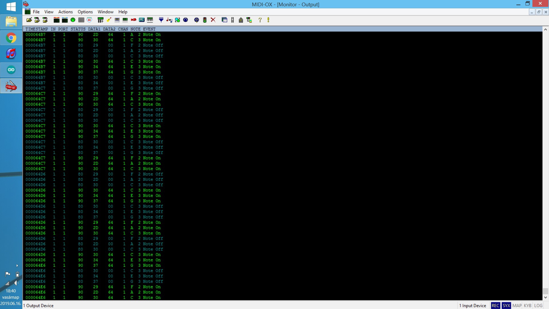

(#) suszitibi válasza kapu48 hozzászólására (») Jún 14, 2019 /
Most automatán ismételgeti a dúr akkordot. Átmásoltam a tiédet. Ha lenyomom mindkét gombot, akkor elhallgat.
(#) kapu48 válasza suszitibi hozzászólására (») Jún 14, 2019 /
Szerintem a MIDI program ilyen, ismétel amig nem állitod le?
Variáld a feltétel vizsgálatokat.
Eddig működött rendesen, egy nyomó gombbal. Adott gombhoz hozta a kívánt akkordot. Most u.ezt kellene tegye, csak két gombkombináció megnyomásával. Valami kizáró függvény kellene, ami csak akkor enged bármit, ha a kívánt két gomb van lenyomva.

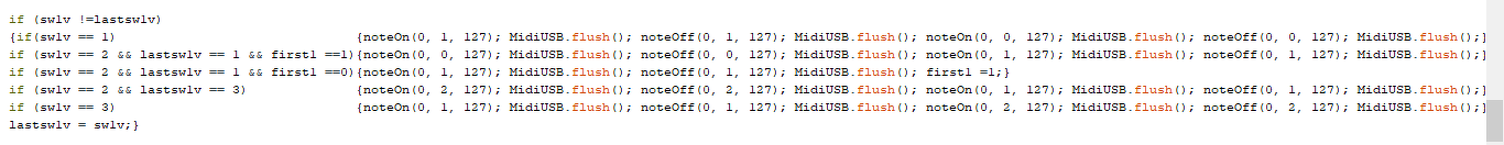

(#) suszitibi válasza kapu48 hozzászólására (») Jún 15, 2019 /
Köszönöm, hogy ennyit segítesz.
Elkezdem az elejétől.
Az első elektronika, ami alapján tovább akartam menni, egy lábbal vezérelhető, kíséretautomata vezérlő volt. Ott úgy nézett ki a dolog, hogy 13 akkord hangjai voltak beírva és az adott gomb alacsony szintre billentésével, megszólalt a szintetizátoron, az adott akkord.
Ott azt feltételezi, hogy alaphelyzetben, minden bemenet magas szinten van. Minden akkordnak külön van utasítás, ha mégsem magas szinten van, akkor küldje az akkord kódjait.
Lehet, hogy egyszerűen meg kellett volna fordítani a szinteket és hozzá igazítani a kívánt logikai műveletet?
Amit most szeretnék: egy gitár formájú kütyü, aminél a nyak részen lenne 12 gomb az alaphangoknak. Ha valamelyik alacsony szintre kerül, még nem történik semmi.
A húrok pengetős részének helyén, lenne négy gomb (érintő szenzor). Ezek lennének az akkord bemenetek. Ha lenyomom pl. a C gombot a nyakon és megérintem a dúr érzékelőt, akkor kiküldené a C dúr akkord kódjait. 12 hang x 4 akkord = 48 variáció.
Ehhez szerettem volna átalakítani az első kapcsolást, ami egy gombos módban, nagyon jól működik.
Prell mentesítésre igazán nincs szükség, mert az érintő szenzorban és a Hall szenzorokban is van.

(#) kapu48 válasza suszitibi hozzászólására (») Jún 15, 2019 /
Én azt feltételeztem, hogy mezei gombokkal vezérled, és a prrelezés miatt nem boldogulsz!
De így ennek a szűrése tényleg csak időpocsékolás!
„Ott azt feltételezi, hogy alaphelyzetben, minden bemenet magas szinten van. Minden akkordnak külön van utasítás, ha mégsem magas szinten van, akkor küldje az akkord kódjait.
Ezt is csak most közlöd! A példaprogramodban pont fordítva volt alkalmazva a szintek figyelése!
A hozzászólás módosítva: Jún 15, 2019
Akkor az egész feltétel kezelést meg kellene cserélni!
Az if(ekben levők mennek a while(be)), a while(az ifbe).

(#) game4812 válasza Tasznka hozzászólására (») Jún 16, 2019 /
Most volt időm foglalkozni vele újra, a belinkelt képen látható kóddal működik szépen. Végülis arról van szó, hogy felső állásban "0 = ON", középsőben "1 = ON", alsóban meg "2 = ON". A PC program pedig úgy veszi, mintha nyomva tartva lenne 1-1 gomb. De amikor váltok, előtte ki kell kapcsolni az előző állás gombját, a PC program logikája szerint ezt úgy lehet, hogy küldök még egy "ON" jelet az előző állásra.
A "first1" nem szép megoldás, csak amikor elindul a program, akkor még ugye nem kell kikapcsolni semmit. És a fenti logika miatt 2 "ON" jel futna be a programba, és borítja az egészet. Így meg felső állásban állnak a kapcsolók, amikor indítom a programot, tehát középre kapcsolva csak az "1 = ON"-t küldi ki elsőnek, onnantól meg megy minden, ahogy kell.
(#) suszitibi válasza kapu48 hozzászólására (») Jún 16, 2019 /
Na csak most jutottam ide. A könyvtár dolog OK. Feltöltöttem a programodat. Sajnos így sem jó, folyamatosan küldi a kódokat, gyorsan egymás után.

Közben én átgondoltam az egészet. És rájöttem, hogy nem jók a feltétel vizsgálatok!

Itt az újabb javítás.
Még én sem használtam ezt a Bounce2 libet.
Most teljesen más adatokat, de most is küldi folyamatosan. Először nem csinált semmit. Megfordítottam a HIGH és LOW értékeket, így küldi a kódokat, folyamatosan.
Azt gondoltam, egyszerűbb lesz megcsinálni. Gondolkodtam félvezetőkkel kivitelezni, de eléggé megdrágítaná és rengeteg dióda, meg tranzisztor kellene hozzá.

(#) suszitibi válasza kapu48 hozzászólására (») Jún 17, 2019 /
Sajnos így sem, folyamatosan küldi az akkordok kódjait.
(#) kapu48 válasza suszitibi hozzászólására (») Jún 17, 2019 /
Ezt nem értem!
Mit értesz folyamatos alatt?
Előbb talán azt kellene tisztázni, hogy a gombnyomásokra, hogyan reagál.
Van logikai analizátorod? Nagyon kellene látni milyen jelalakok, jönnek azoktól a Hal gomboktól.
A hozzászólás módosítva: Jún 17, 2019
Ha megnyomod a gombokat, akkor lesznek LOW szinten, akkor kezdünk 1 akkordot.
Aztán amíg LOW-on maradnak addig várunk a while-ben.
Akkor minden feltétel vizsgálatnál a LOW-ot kel figyelni.
Még az elképzelhető, hogy nem folyamatos jelet kapsz a gomboktól.
Hanem csak impulzusokat.

A folyamatos azt jelenti, hogy nem kell semmit nyomni, önállóan küldi a kódokat. Itt nem a prellezésről van szó, hanem az alap működésről.
