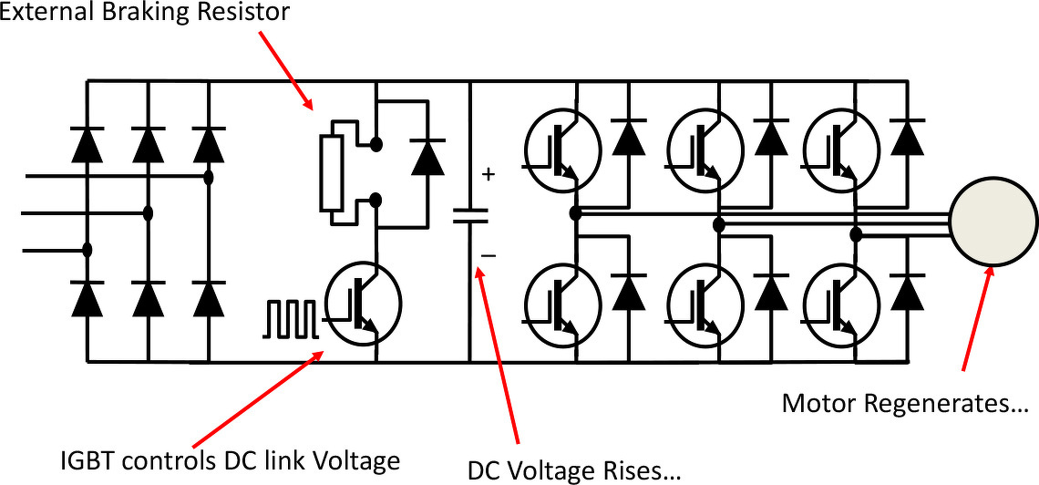

Frekvencia váltóra általában mit kötnek? Motort?
A legtöbb frekvenciaváltóban van fékchopper, ahová egy ellenállást kötnek. Ott is van szabadon futó dióda.

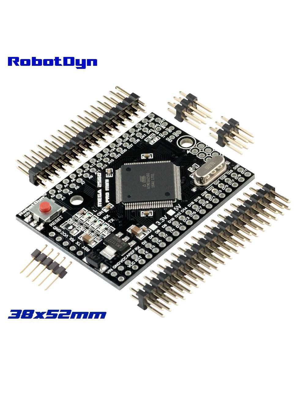

2560 van 3.3v és 5v I/O is ezekre majd figyelj (logic sniffer)!
Látom a kapcsolási rajzon. A fékező ellenállás az mire van kötve, tehát mit fékez? A kapcsolási rajzon ha jól látom, bal oldalon a betáp van, három fázis, utána az IGBT-k, amik a motor tekercseit kapcsolják. A fékező ellenállásnak nem a motor tekercsét kellene az ellenállásra kapcsolnia? Így a motor által termelt feszültség az ellenálláson hővé alakul. A kapcsolási rajz alapján mást látok.
A frekvenciaváltó amikor fékezi a motort, az energiát visszatáplálja a közbenső DC körbe. Ez az energia elkezdi emelni a DC körben lévő kondenzátorokon a feszültséget. Hogy ez ne okozzon bajt, a fék-chopper bekapcsolja a fékellenállást, hogy azon fűtse el a visszatáplált energiát. Nyilván csak addig van bekapcsolva, amíg vissza nem csökkentette a feszültséget a biztonságos tartományba.
Az aszinkron motort nem lehet csak ellenállással fékezni, mint mondjuk a DC motorokat, mert ha leválasztod a hálózatról, néhány periódus alatt legerjed, és hiába teszel rá ellenállást, nem fog rajta áram folyni. Az aszinkron motorokat a fentebb vázolt generátoros fékezésen kívül DC árammal illetve a csúszógyűrűs motoroknál ellenáramúlag lehet még fékezni tudtommal.
