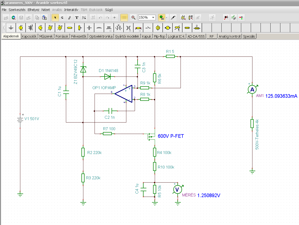

Azt nem lehet megoldani hogy az arduino + tápja és a +500V van közösítve?
(#) tufatofu válasza Lamprologus hozzászólására (») Okt 11, 2023 /
Minden egymástól galvanikusan független tápról megy, a mérendő áramkör, az arduino is. Szerintem összeköthető akár úgy is.
(#) Skori válasza tufatofu hozzászólására (») Okt 11, 2023 / 1
A felső oldalon lehetne egy áramvezérelt áramgenerátor: egy áramtükör szerű kapcsolás kiegészítve egy nagyfeszültségű FET-tel, ami mondjuk 200mA anódáram esetén a föld felé 1mA-t ad. Ez az 1mA pedig már mérhető a negatív oldalon. Annyi a nehézsége a dolognak, hogy P csatornás nagyfeszültségű FET kell hozzá, amiből nincs túl nagy választék. Ha pontosabb mérés kell, akkor a felső oldalon egy kisáramú opamp is kellhet (kaphatók uA-es fogyasztású opampok amivel megoldható). Később összedobok egy rajzot ha kell.
(#) tufatofu válasza Skori hozzászólására (») Okt 11, 2023 /
Annyira nem vagyok toppon ezekben a dolgokban(ezekben sem), ezért megköszönöm a rajzot.
(#) Lamprologus válasza tufatofu hozzászólására (») Okt 11, 2023 / 1
Akkor már egy analóg bemenettel lehet is mérni a söntön a feszültséget... csak épp ahogy nő az áram úgy lesz az arduino minuszához képest egyre kisebb az analóg bemeneten a feszültség...

Igen ez el tudom képzelni, de a gond a pozitív ágban történő méréssel van, amit ha megosztózok 5V alá az ADC-nek szerepel benne a GND, akkor nem azt az áramot mérem amit szeretnék. Ez egy elektroncső anód és segédrács árammal és feszültséggel, a negatív ágban a katód van amin e kettő együttes árama mérhető, de én külön szeretném. Úgy tudnám leírni legjobban, hogy az szeretném elérni, mint mikor bekötök egy multimétert sorban áramot mérni.

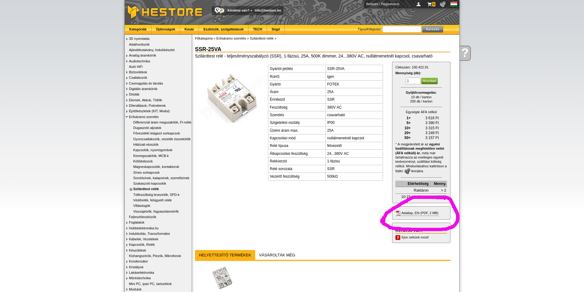

(#) Régi motoros válasza kaqkk hozzászólására (») Okt 11, 2023 /
Ha nem vetted észre, és megnézed a képet is, meg az adatlapot, az nem félre fordítás.
Egy 500kΩ ellenállással lehet szabályozni. Olyan mint egy fázishasítós csillár fényerő szabályozó,
csak a potit kell hozzá csatlakoztatni. Nem véletlen más a típusjelzése SSR-40VA.
Valami ilyesmivel próbálkoznék (csatolok egy rajzot). Keresni kell hozzá megfelelő opampot, és FET-et. A méréshez kellhet további opamp, mert a 10k belső ellenállás esetleg mérési hibát okoz, vagy ha nem kell túl sűrű mérés, akkor egy pár µF kondi is elég lehet a mérés kimenetre. A FET esetleges meghibásodása esetén a 2x100k korlátozza az áramot, így komoly baj akkor sem történhet.

(#) Skori válasza Skori hozzászólására (») Okt 11, 2023 / 1
Még egy kis kiegészítés.
Opamp: kis áramfelvételű, FET bemenetű, és lehetőleg rail to rail be/kimenetű opamp kell hozzá.
Lehet, hogy ilyet csak 5V-osban találsz olcsón (pl. microchip gyártmányú opampok), akkor a zenert 5V-os típusra kel cserélni.

(#) pipi válasza Skori hozzászólására (») Okt 11, 2023 /
Ötletes megoldás. Én a 2 db 220K ellenállást soknak érzem, az kb 1mA átcsorgó áram lehet kevés a zénernek, meg az opamp tápnak, lehet csökkenteni kell őket
Opampok: Bővebben: Link Az első találat pl. 60µA fogyasztású...
600V P-FET: Bővebben: Link (itt kell keresni, de az FDH-n kell megrendelni).
A hozzászólás módosítva: Okt 11, 2023
(#) Skori válasza pipi hozzászólására (») Okt 11, 2023 / 2
Az sem baj ha a 12V-os zeneren esetleg csak 10V esik, a CMOS opamp meg elmegy 100µA alatti fogyasztással.

(#) robis01 válasza antikzsolt hozzászólására (») Okt 11, 2023 /
Ahogy mások is írták ez egy fázishasító áramkör (mint porszívóban a fordulat szabályozó). Érdemes megnézni az adatlapot, szinte minden HESTORE terméknél megtalálható.
Arduino-ra sajnos nem lehet rákötni közvetlenül, mivel a fázis megjelenik a bemenetén is. szabályozható ssr
Talán ha össze van házasítva egy szervó-val a potenciométer akkor működhet a szabályozás, de még akkor is kérdéses mennyire zavarja az Arduino-t a fázishasítás, és hogy mit szól az egészhez az inverter. Szerintem neked sima nullpont átmenetes SSR-t érdemes használni.
De magát az SSR-t össze is lehet állítani, pl. MOC3041, Triak és pár alkatrész, 10 éve így van megoldva az akvárium vezérlésem.
Miközben rákerestem az SSR használatára találtam egy tanulságos történetet. Ott is egy bojert vezéreltek SSR-el hamis SSR
Tanulság azon kívül hogy mindent hamisítanak, érdemes egy hőbiztosítékot szerelni az SSR hűtésre.

(#) kaqkk válasza Régi motoros hozzászólására (») Okt 11, 2023 /
Lehet hogy a szabályzás egy 500k ellenállással lehetséges de a feszültség mértékegysége a volt .... Ezért írtam hogy félrefordítás .. "vezérlő feszültség 500kohm "
