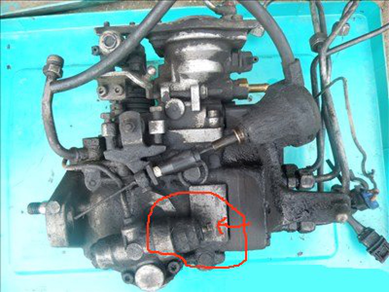

Van egy Opel e kadettem, diesel. Az adagolóhoz 2 elektromos vezeték csatlakozik.
Az egyik egy mágnesszelep, ami az adagolót látja el üzemanyaggal, de mi a második vezeték ?
Le volt szakadva, nem mértem rajta feszültséget, visszakötöttem semmi változás. A motor indul...stb. de mégis mi lehet ennek a második vezetéknek a szerepe ?
(#) zolika60 válasza kalmi.kalmi hozzászólására (») Aug 23, 2015 /
Egy fotó róla? Elvileg ott csak egy vezeték van.
(#) kalmi.kalmi válasza zolika60 hozzászólására (») Aug 23, 2015 /
Nekem 2 vezetékem van... Most nem tudok fotózni, de guglizok egyet.
A színeket sem tudod?
(#) kalmi.kalmi válasza kalmi.kalmi hozzászólására (») Aug 23, 2015 /
Ez nem pont olyan adagoló, de alól jól látni a munkatekercset, az elektromos csavart, és valami vékony fémcsövet.
Már csak holnap tudom megnézni.
(#) Ricsi89 válasza kalmi.kalmi hozzászólására (») Aug 23, 2015 /
Kézi dúsítós, vagy automata? Lehet az automata dúsító hőérzékelőjének a vezetéke.
