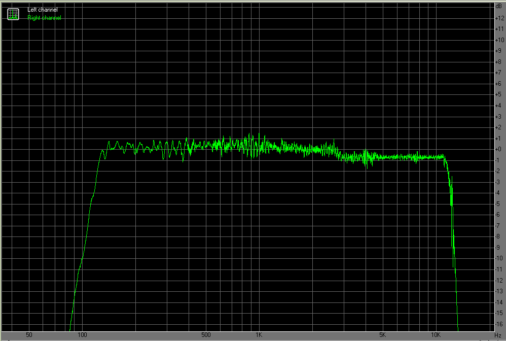

(#) andrew24 válasza pl13 hozzászólására (») Jún 12, 2009 /
Kiváncsi voltam, mértem egy freqvencia menetet a sony dobozkán. Pontosan ott van ahol a "replika" lesz belőle, a kondi nincs rajta most, és az EQ is a szokásos állásban van. A mikrofon durván ott ahol én ülök.
Az eredmény lentebb látható.
Mehetne magasabbra, bár az én bot fülemnek nemigen hiányzik az a tartomány.
Egy ~800 forintos hangszórótól szerintem egészen elfogadható, enyhítő körülmény hogy távolkeleti márka, és doboza műanyag. Az előlap méretét megtartom, úgyfest valami véletlen folytán eltalálták.
EQ nélkül nem merem lemérni, sanszos hogy a sírás kerülgetne. Így viszont tűrhető. Na nem egy audiofil berendezés, dehát nemis arra készült.. Kiváncsiságból le fogom mérni egy "szokásos" kínai kocka frekvencia menetét is, kiváncsi vagyok a különbségre. EQ-t ahhoz is igazítani fogom, meg majd belinkelem a winamp plugint amit használok EQ gyanánt.
(#) andrew24 válasza andrew24 hozzászólására (») Jún 12, 2009 /
S íme a kínai kocka.
egész pontosan ennek a szatelitje.
Hozzátartozik hogy a Sony hangdobozkát is erre kötöttem, mélysugárzó lecsavarva nullára.
Gyakorlatilag roppant jó hatással van ha pl. az ilyen szettnek a szatelitjeit okosan kicsereberéljük olyasmire mint az említett Sony.
Ha választani kellene a kettő közül gondolom a Sony lenne az esélyesebb. Kikapcsolt EQ val a Jazz dobozka még a látottaknál is szörnyebb, azt még az én hallásom sem igen bírja.
