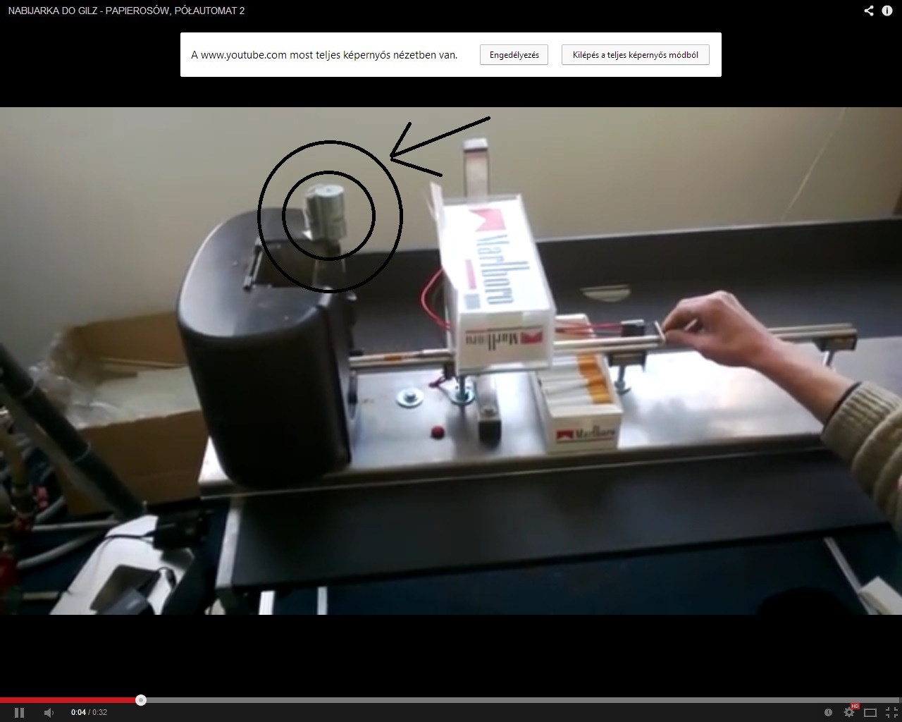

Sziasztok ! nagy segítségre lenne szükségem ! Vettem egy cigaretta töltő gépet ami fél automata és szeretném leautomatizálni teljesen találtam róla videót is amit be linkelek hátha tudtok segíteni Bővebben: Link Nekem a fekete gépezet megvan Ez a fresh Choice márkájú gép. Kérlek titeket abba segítésetek hogy ami a töltőgép előtt mozog (ami rátolja a hüvelyt a gépre) hogyan lehet megoldani ezt az oda vissza mozgást milyen műszerek és kellékek kellenek hozzá? kérlek titeket írjatok valami megoldást nagyon fontos lenne köszönöm előre is !!!!

Szia! Szerintem azt egy fogasléccel meg lehet oldani a rátolást és a kivételt. Egy léptetőmotorral meghajtod a fogaslécet és már meg is van a mozgás, vagy DC motor PWM-el, azzal is jó szerintem. Optokapu a végállásokhoz, vagy reed cső esetleg mikrokapcsoló. A hüvelyt meg vákummal fogod meg. Egy kis ablaktörlő szivattyú szerintem bőven elég hozzá. A fogasléc végére megcsinálod a kis gumikorongot a vákumcsővel, és ez már dolgozik is.

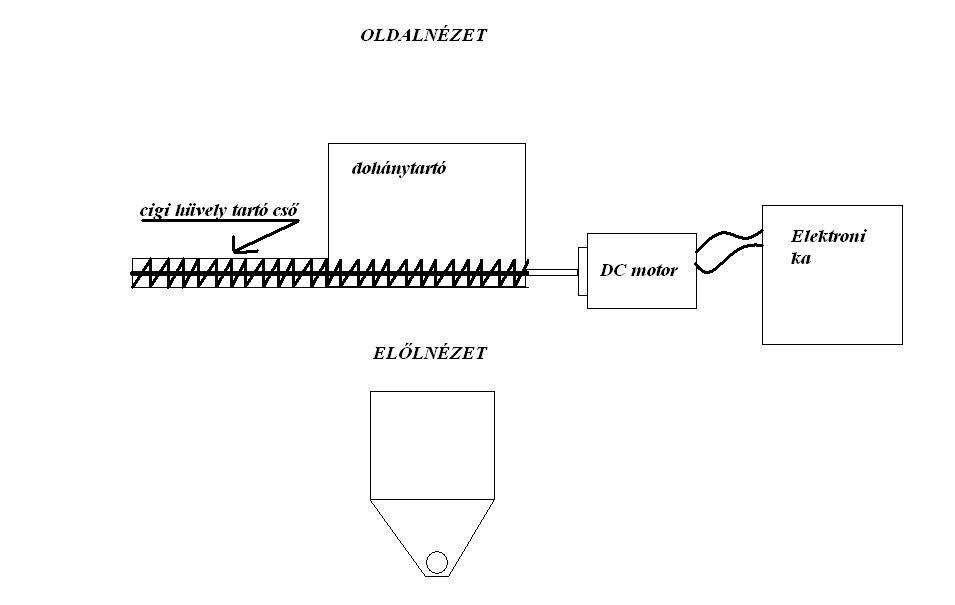

Sajnos képekkel nem tudom bemutatni, mert egy jó éve már, hogy nekiugrottam kiváncsiság képp és nem tudom hova tettem el. Maga a töltőt én varrtam össze rézlemezből, spirálos töméssel. A spirál egy 2-es rézdrót alapon nyugszik, arra van ráforrasztva a facsavarról leszedett menet rézdrótból, majd ezek összeforrasztása után jött a köszörülés, hogy legyen helye a dohánynak haladni. Gyorsan lerajzoltam azért, hogy mégis legyen valami elképzelés róla, hogyan is néz ki.

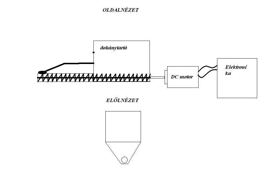

Szia!Szerintem kellene a végére egy olyan fémlap aminek a végén egy görgő van! aprítsd fel a dohányt de ne por állagúra hanem kisebb darabokra így mindenhol megfelelő lesz a keménysége és nem fog kihullani mivel a görgő rászorítja a hüvelyt a csőre és keményebbre egy egyenletesebbre tölti!Ne hagyd teljesen kiszáradni a dohányt mert akkor kifog hullani !
(#) zosza18 válasza jejuszka hozzászólására (») Márc 25, 2014 / 1
Ez is jó ötlet, igazad van. Kipróbálom majd ezt a megoldást, tetszik. Azt is kipróbálom majd, hogy pengével vágom le a csőről a cigit amikor készen van és akkor olyan lesz, mint a gyári. Arra gondoltam, hogy összehozok egy cigi "giotint" és egy optokapuval figyelem a ciginek a végét. Ezt össze kell hangolni precízen és már működik is. Úgy képzeltem el, hogy ahogy halad a cigi hátrafelé töltéskor, beleérne a kapuba és annak a jelére a töltő motor leáll, ezzel párhuzamosan pedig egy behúzó tekercs behúz és a pengét lehúzza a cigi végén, majd vissza áll eredeti állapotába. Ezután betolja a következő hüvelyt és kezdődik előröl az egész folyamat, mindaddig amíg a NAV le nem kapcsolja.

Na erre gondoltam
Én meg erre!

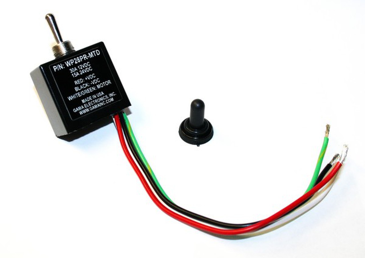

Meg van egy nagyon egy primitív megoldás. Polaritás váltó kapcsoló. Egy csapszeg a fogaslécre és viszontlátásra.
