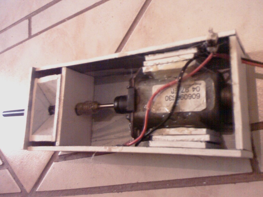

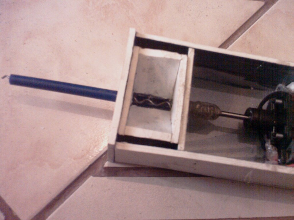

(#) trabi007 hozzászólása Szept 5, 2011 / 1
Sziasztok!!!
Be szeretném mutatni nektek hogyan oldottam meg én a cigaretta töltő gépet , amiket használtam hozzá.: egy db ablaktörlő motor , egy db kilóméteróra spirál tokjábol egy db , némi hulladék horganyzott lemez , és egy kis db 8mm átmérőjü lemezcső ,, speciel én egy régi esernyő szárát vágtam el az pont jó " és még pár csavar meg forrasztóón kb ennyi alapanyagbol raktam össze és tökéletesen müködik is a gép.
(#) machinev válasza trabi007 hozzászólására (») Dec 3, 2011 /
Én is csináltam már kb. egy éve használom is, pillanatok alatt összejön egy doboz cigi egy műanyag dobozba 1db elektromos ablakfelhúzó motor, 1 db toll, amire pont ráment a hüvely (azóta már van 7 mm-es esztergált acélcső), benne egy 2mm-es drótból facsavarra tekert, majd letekert és széthúzott spirál, ami a motor tengelyének végére van rögzítve. Felülről egy tölcséren megy a dohány, és a hüvelyt tartó kezedtől függ a cigi erőssége

(#) moderboy hozzászólása Dec 3, 2011 /
A két elkészült gép tulajához lenne olyan kérdésem, hogy a spiráljuk kb. mennyit forog, illetve ha lehet szeretnék róla jobb képet kérni. Előre is köszönöm!

(#) machinev válasza moderboy hozzászólására (») Dec 3, 2011 /
Itt vannak a képek
(#) moderboy válasza machinev hozzászólására (») Dec 4, 2011 /
Köszönöm! Ahogy elnézem nem egy túl bonyolult szerkezet, mennyit forog a tengely körül-belül ideálisan?

(#) machinev válasza moderboy hozzászólására (») Dec 4, 2011 /
Ne haragudj, ezt nem tudom, a motor üresjáratban kb. 1000-et foroghat, minimálisat terhel a spirál, ennél többet pedig a dohány, de az is függ pár dologtól. Nincs a motor lefojtva.
Még pár utolsó kérdésem lenne, nem tekeri magára a dohányt? Szálas (pl: primus, tilbury, domingo) vagy inkább darabos (pl: goldengate, harmonia ) dohányokkal működik jobban, te mivel töltesz?
Köszönöm, az eddig leírt tapasztalatokat, ötleteket mindenkitől! Nagyon hasznosak lesznek
Én kék szofi dohányt használok, nem tekeri magára. Előfordult, hogy a nedvesebb dohány beragadt a töltőcsőbe, de ez szerintem a spirál hibájából, mert nem folyamatos volt (illetve már most legutóbb cigibriketteket nyomott ki ), de cseréltem a spirált, csináltam másikat és ezzel gyorsabban is tölti, és nem is ragad be ugyanaz a dohány. Szal szerintem minden a készítéstől, odafigyeléstől függ. Spirálos töltésnél jobb szerintem a szálas dohány.
