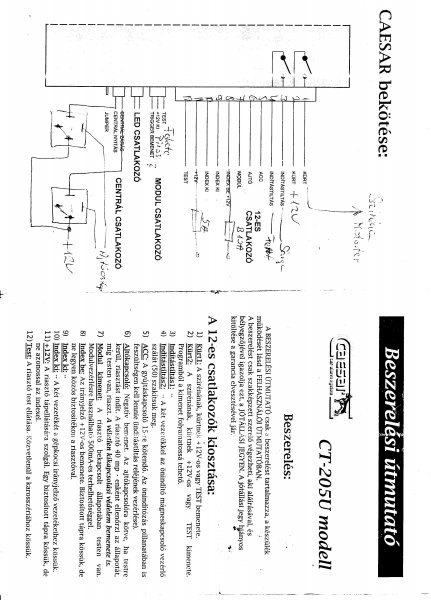

(#) mineral hozzászólása Ápr 15, 2009 /
Üdvözlet mindenkinek!
Caesar CT-210U típusú Autóriasztóhoz szükségem lenne bekötési rajzra.
Szervízben építették be. 5 évig jól működött... Most nem hogy indításgátlóként funkcionál hanem pont ellenkezőleg. Nem lehet az autót leállítani. Gyújtás le kulcs ki és az autó tovább ketyeg. csak ha kinyitod a vezető oldali ajtót akkor áll le a motor. Nem vicc. (Lásd videó).
Azt gyanítom hogy a riasztó vagy a benne lévő relé adta meg magát.
Ha valakinek van esetleg rajza hozzá vagy volt hasonló tapasztalata kérem ossza meg velem.
(#) akos70 válasza mineral hozzászólására (») Ápr 15, 2009 /
Caesar-nal ugy tudom az összes vezeték fekete, tehát nem sokra mennél a bekötési rajzzal. Meg kell keresni azokat a vezetékeket, amiket átvágtak, és közé kötötték a riasztot, azokat visszakötni.
De szerintem ez nem a riaszto büne!
Inkább a töltés szokott ilyen huncutságokat csinálni.
(#) mineral válasza akos70 hozzászólására (») Ápr 15, 2009 /
Igen minden vezeték fekete. De ha a lábkiosztás megvan akkor nekem már mind1, hogy milyen színű. A lényeg hogy tudjam mi hová van vezetékezve.
Valóban a töltés is okozhat hasonló galibát. De a helyzet az hogy áll az autó. Kulcs nincs benne. És ha becsukod az ajtót akkor a műszerfalon lévő visszajelző lámpák nagyon halványan világítanak. A kis figyelmeztető hangszoró halkan nyekereg. Ha leriasztod akkor rögtön riasztani kezd.
Előfordul viszont az is hogy sokadik ajtó csukásra minden normálisan üzemel. (Riasztó relé kattan) A lámpák nem világítanak. A hangszoró nem nyekereg. Elindítod és ha leveszed a gyújtást meg is áll a motor... És le is tudod riasztani.
De indítás után megint megbolondul. Ezért gondoltam hogy a riasztóval történt valami.
CT-211 és CT-215 ös típusokhoz találtam de CT-210 hez. nem. Elképzelhető hogy azonos valamelyikkel.
Még mindig ugy gondolom, hogy nem a riaszto. De ha az megnyugtat, keresd meg az elvágott gyári vezetékeket, és kösd össze. Ezeket a fekete vezetékek lekövetésével hamar megtalálhatod, azt hiszem, 3 ponton tud a riasztod megszakitani. (tehát 3X2 vezetéket keress.)

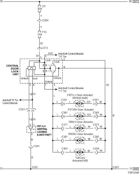

(#) trumbi hozzászólása Ápr 24, 2009 /
Chevrolet Kalos -om van gyári nem távirányítós központival. Szerintetek megoldható e hogy ezt a központit egy bicskakulcsossal vezéreljem riasztó helyett?
Mellékeltem a gyári központi rajzát.
Előre is köszönöm a válaszokat.
(#) akos70 válasza trumbi hozzászólására (») Ápr 24, 2009 /
Ha a 4. ill. 6. lábra testet adsz, akkor csukni ill. nyitni fog. Ha ezt tudja teljesiteni a bicskakulcs belsö modulja (és miért is ne tudná), akkor semmi akadálya.
(#) trumbi válasza akos70 hozzászólására (») Ápr 24, 2009 /
Köszönöm szépen a segítséget, ha megvettem a központit írok, hogy sikerült e összehozni.

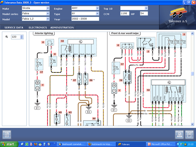

(#) Inhouse hozzászólása Ápr 27, 2009 /
Most nekem lenne szükségem segítségre...
Adott faterom Skoda Fabia Praktikja, egy sima kombi, csak az első üléstől hátra más, nincs kárpit, hátsó ülés, ráccsal van leválasztva.
Kell neki bele riasztó és központi zár. Riasztónak a Spal AS90-est néztem ki, központi egy sima mezítlábas lesz...
Megnéztem az autót, motortháztető nyitást jelző kapcsolót nem lesz egyszerű szerelni...
A 2 hátsó ajtóba raknom kell kábelátvezetőt, viszont nagyobb baj, hogy ajtónyitásérzékelő sincs. Az elsőket megnéztem, a zárban van. A kérdés az, hogy a hátsókban is benne van-e a zárban, csak átvezető híján nem volt bekötve, vagy ha nincs benne bele lehet-e valahogy rakni... Az első mit kapcsol, testet vagy plusszt? Esetleg, ha lenne valakinek egy rajza hozzá...megköszönném!
A csomagtartó ajtójában megint a zárban van a kapcsoló...
Inhouse
(#) Inhouse válasza Inhouse hozzászólására (») Ápr 27, 2009 /
Hopp, egy kicsit utánanéztem...ebben nincs gyárilag riasztó, sem központi (ezért kell belerakni), viszont azt írják, hogy can-bus-os...de a can-bus-os riasztóknál 99%-ban arra alapoznak, hogy a gyári távirányítóval kell kapcsolni...az meg nincs...
Kezdem látni, hogy régen nem szereltem már riasztót...kiöregedtem...
Szóval ha can-bus-os, attól még be lehet rakni egy sima riasztót? Gondolom a can-bus előtt meg lehet találni a pontokat... Olvastam 1 vezetékes indexet...na de izzók ott is vannak, nem?
Vagy vennem kell egy Can-bus->analóg átalakítót?
Az ajtókapcsolókkal kapcsolatban találtam linket a vaterán, ahol annyi látszik, hogy az utólagos beszerelhető cucc egy normál mikrokapcsoló, 2 vezetékkel, és 5800Ft...
Inhouse
(#) akos70 válasza Inhouse hozzászólására (») Ápr 27, 2009 /
Én a B-oszlopba furnám a kapcsolokat hátul.
A motortérhez létezik állithato kapcsolo hosszu menetes szárral, az könnyen beszerelhetö bármibe.
