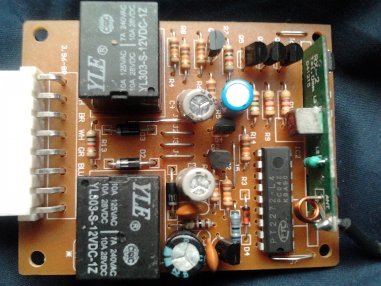

(#) polgiy hozzászólása Okt 10, 2012 /
Egy kis segítséget kérnék tőlletek.
Az lenne a problémám hogy van egy univerzális relés kimenettel rendelkező kp zár irányítóm. Ez kezelte a kocsim gyári rendszerét már jó ideje. Na most tegnap elromlott. Nyitásnál csak az eggyik relé húz be viszont zárásnál mindkettő. Úgy kellene működnie ugye hogy felváltva működnek a relék. Mi lehet a baj? Vagy esetleg tudtok e mondani valami kapcsolást amit meg tudok csinálni azzal a táv vevővel ami ebben a nyákban van. Annyi lenne a dolga hogy ha nyomom az egyik gombot húz az egyik relé. ha nyomom a másikat húz a másik relé.
(#) Inhouse válasza polgiy hozzászólására (») Okt 11, 2012 /
Jó lenne pár jó kép a belsejéről.
Inhouse
(#) polgiy válasza Inhouse hozzászólására (») Okt 11, 2012 /
Most nem tudok JÓ képeket csinálni. Be..art a fényképezőm. Azon gondolkodtam hogy össze kellene raknom valami táv adó-vevő cuccot olcsón. Az alábbi oldalon talált eszközökkel ez megvalósítható lenne? Nekem csak 2 csatorna kellene ami 2 relét üzemeltet. Egyik gomb egyiket a másik gomb a másikat. Szerinted? (Nyáktervezésben nem nagyon vagyok otthon de a többit megoldom.)
(#) Inhouse válasza polgiy hozzászólására (») Okt 12, 2012 /
Ezek csak vevőmodulok, kódolás, impulzus előállítás, nagy teljesítményű relés kimenet, dobozolás sehol. Miből gondolod, hogy olcsóbban összeraksz egy jól működő adó-vevő párost annál, mint amit erre lehet kapni készen?
Meg kell javítani a régit, általában egyszerű cuccok. Ráadásul van is benne ilyen vevőmodul, mint amit most külön venni akarsz... Akarod, hogy segítsünk, vagy ragaszkodsz az elképzelésedhez? Döntsd el!
Talán csak akad a környezetedben egy fényképező pár kép erejéig kölcsön...

(#) polgiy válasza Inhouse hozzászólására (») Okt 12, 2012 /
Ha nem akarnék segítséget nem írtam volna. Nem szakmám az elektronika csak hobbim, így nem tudhatok mindent és segítségre szorulok néha. Csináltam egy pár képet de lehet elrontottam mert nyák oldalról nem csináltam. De ott nem láttam semmi hibát. sérülést.

(#) Inhouse válasza polgiy hozzászólására (») Okt 15, 2012 /
Meg akartam neked keresni, ebben a topicban már felraktam egy ilyen rajzot, írtam is hozzá tipikus hibákat. Szinte mind ugyanaz, a kép alapján a tied is. Nekem ez az új kereső nem jó, szinte semmit nem találok meg vele...
Adott egy vevő modul, egy 2272 decoder IC, és pár tranzisztor...
Az egyik kis fekete TO92 tokos cucc egy 78L05 stabIC, azon 5V-nak kellene lennie, ez táplálja a vevőmodult és a decoder IC-t. Ha ez nincs meg, akkor az a baj.
Ha megvan, akkor meg kell nézni, hogy a távirányítóban levő encoder IC-nek és ennek a decodernek azonos kódoló lábai, azonosan vannak-e tápra és testre kötve. Mivel eddig működött igen, de szokott rossz forrasztás lenni, vagy ez nem érintkezik vagy maga az IC van rosszul beültetve a panelbe, nem érnek be rendesen a lábai. Rázkódott az autóban egy darabig és most adta fel...át kell forrasztani, vagy kivenni, benyomni rendesen a helyére és újra beforrasztani.
Le kell próbálni a távirányító(ka)t, hogy adnak-e? Erről is írtam már itt, keresel egy TV-t, amin frekvenciával is lehet adót kézzel beütni. Megnézed a távirányítóban azt a kerek kis fényes alkatrészt, hogy mi van ráírva, 315, vagy 433, vagy 868, ennyi MHz-en ad, azt kell beütni a TV menüjébe. Lehet, hogy 1-2-vel eltérve lesz jó. Kihúzod az antennát, és odatartod a távirányítót, ha jó, akkor fekete csíkok fognak szaladgálni a képen, amikor nyomod a gombot. Ha nem, akkor rossz a távirányító.
Ha jó a távirányító, akkor rámérsz a vevőmodul kimenetére egyenfeszültség 10V vagy 20V állásban és nyomod a gombot. Ha odáig jó minden, akkor 5V-os tüskék jönnek, a digit multin ugrálnak a számok.
Ha jó, akkor irány a decoder IC, annak a 17-es lábán ugyanezt lehet mérni.
Ha ez is jó, akkor 10 és 12-es láb a 2 kimenete, ezeken felváltva 5V-nak kell lennie attól függően, hogy nyitva, vagy zárva van. Fixen ott van az 5V, amíg nincs váltás. Amikor a vevőpanel megkapja a tápot nincs egyik kimeneten sem semmi, csak az első állapotváltástól kezdve.
Ha ez is jó, akkor van 5 tranzisztor, pár dióda, kondi, ellenállás, ami még lehet rossz...
A 2 kondi felelős az időzítésért, hol az egyik, hol a másik van feltöltve közel tápfeszre.
Ez egy általános leírás, szemezgesd ki belőle, ami neked kell...Szerintem valamelyik relét kapcsoló tranzisztoroddal lesz a baj, átvezet. Annál keresd, amelyik mindig húz.
Volt már olyan hitvány kínai tranzisztor is bennük, hogy mérve jó volt, de alapból kisütötte a hozzá kapcsolt tranzisztort, csere és megoldódott.

(#) polgiy válasza Inhouse hozzászólására (») Okt 18, 2012 /
Mindenképp megírom. Nem fog rejtély maradni.
De majd csak holnap lesz időm játszogatni vele.
És addig is Köszönöm az információt.

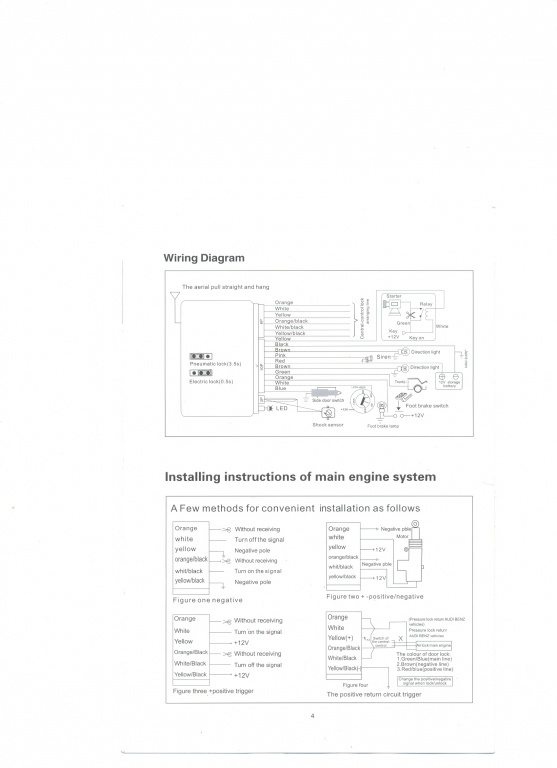

(#) lastewer hozzászólása Okt 20, 2012 /
Helló!
Szeretnék egy kis segítséget kérni autóriasztó bekötésében.
A riasztó : HD Car Alarm System
Van 6 kábel a centrálzár vezérléséhez :
- Narancs
- Fehér
- Citrom
- Narancs fekete
- Fehér fekete
- Citrom fekete
Van még 10 kábel a riasztóhoz :
- Citrom
- Fekete
- Barna
- Pink
- Piros
- Barna
- Zöld
- Narancs
- Fehér
- Kék
A riasztó az megy , indexet is villannak , mikor nyitom , zárom a távirányítóval , de a kp. zár kimeneteken közben nem látok 12 voltot.
Van hozzá egy gyári bekötési rajz , és egy nyomtatvány is (csatoltam mind a 2 -t.).
(#) tiggersoft válasza lastewer hozzászólására (») Okt 20, 2012 /
A fehér és a fehér/fekete közé kell kötni a motort(motorokat).
Itt kell mérned nyitás/zárás közben 12V-ot persze attól függő polaritással, hogy nyit vagy zár.
Próbáltam úgy is , hogy multiméterrel mértem , az egyik mérő lábon adtam neki a kaszniról testet , a másikkal mértem a fehér kábelt (közben nyitottam , zártam a távirányítóval) , de nem volt semmi feszültség.
(#) polgiy válasza Inhouse hozzászólására (») Okt 20, 2012 /
Na eljutottam addig hogy rá tudjak nézni a kütyüre. Nagyon megint nem tudtam bele mélyülni csak annyit tudtam hogy átforrasztottam rajta minden forrpontot. Valamit csak ért mert most 10 ből 9szer jól végzi a dolgát. Eddig 10 ből 1 szer végezte csak rendesen.
Egyenlőre visszaszereltem a kocsiba és így marad. ha megint lesz egy kis időm vagy megint vacakol megnézem az alkatrészeket is. Nagyon KÖSZÖNÖM a segítséget.
(#) akos70 válasza lastewer hozzászólására (») Okt 20, 2012 /
Ismerni kéne az autód központi zár rendszerét. Ez a 6 vezetékes vezérlés egy univerzális megoldás, hogy mindenhez beköthető legyen. Ha tudod, milyen elven működik a zárad, megtalálod a hozzá való bekötést a rajzodon.
